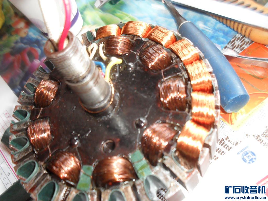

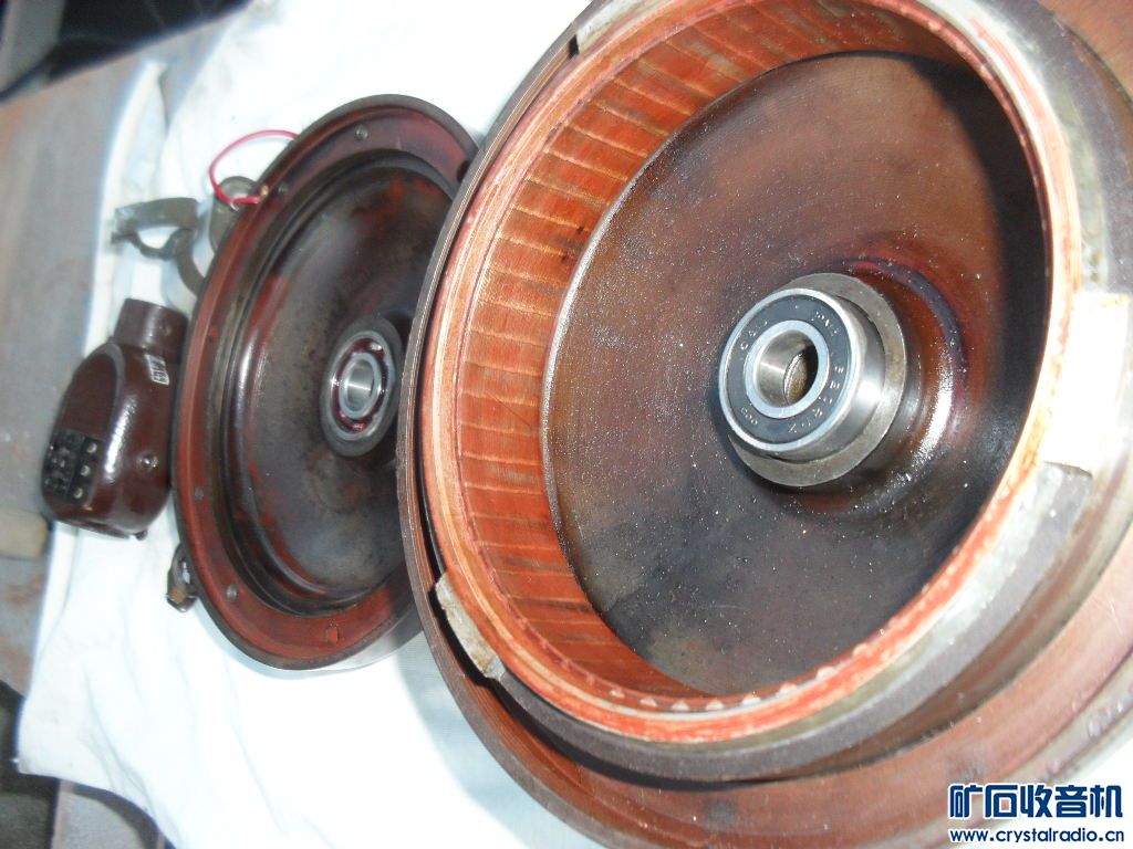

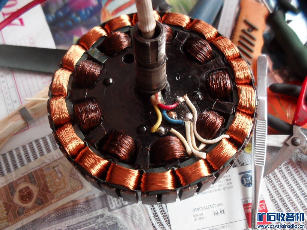

替朋友修了个老舒乐牌吊扇,这个是上海航天有线电厂生产的第一批吊扇,是重头铸铁的,是宗色的,拆开发现是主绕组烧毁了,决定重新绕制。
都是铸铁的
都是铸铁的
清槽
清槽

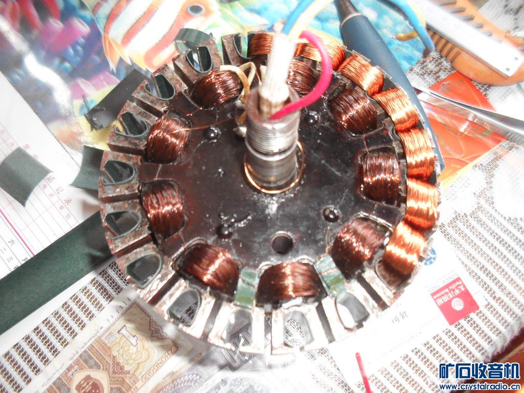

开始绕制
开始绕制

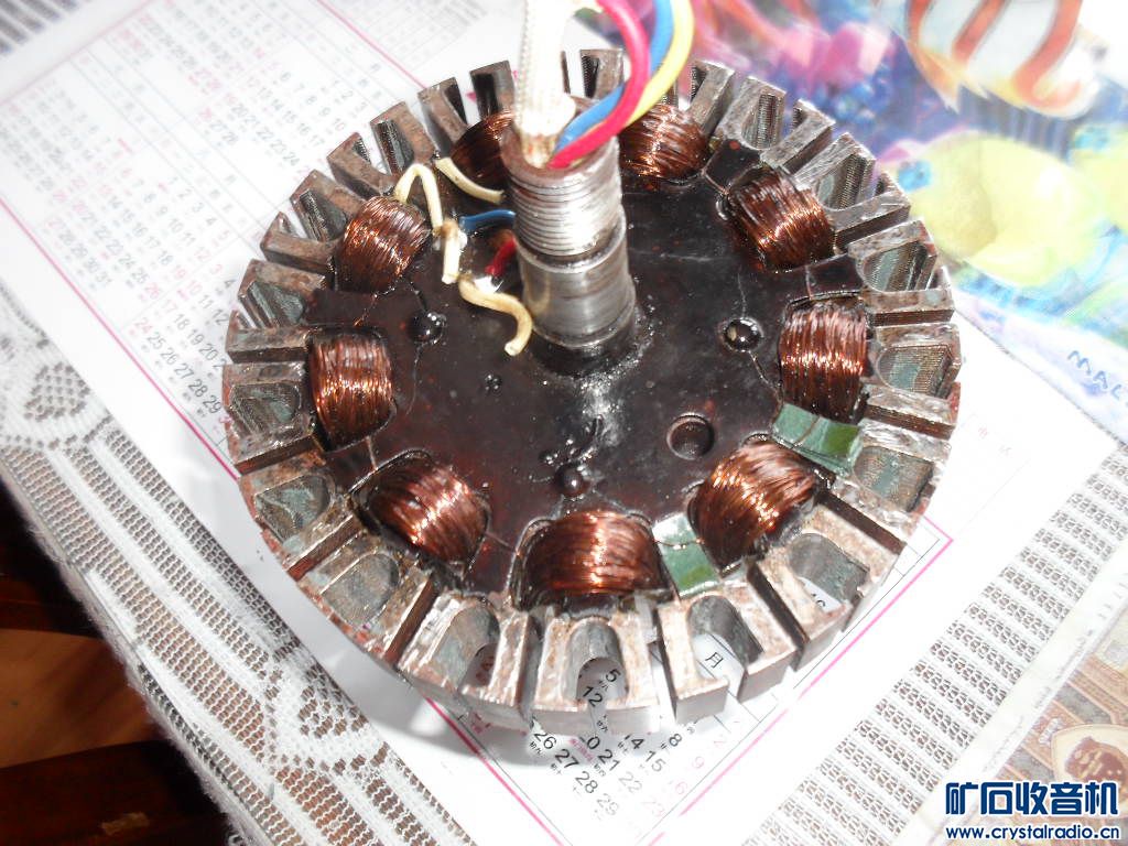

绕完
绕完
整型
整型
浸漆
浸漆

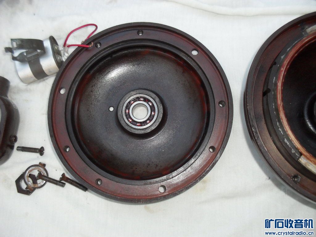

铸铁盖
铸铁盖
烘干组装
烘干组装

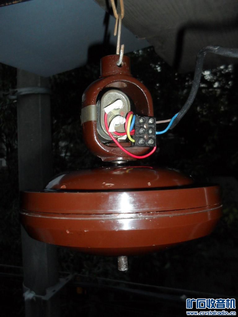

试车
试车
发表于 2017-3-15 21:10:32 | 显示全部楼层
是用模具绕好放进槽里面的还是直接绕进去的?
 楼主| 发表于 2017-3-15 21:14:00 | 显示全部楼层
这种槽是直接绕的!
