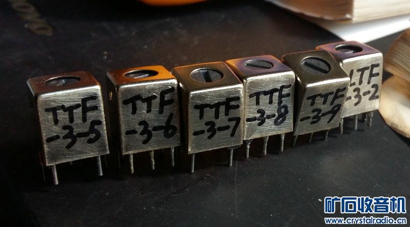

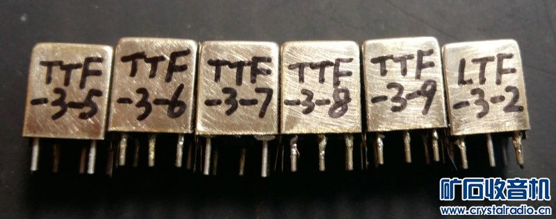

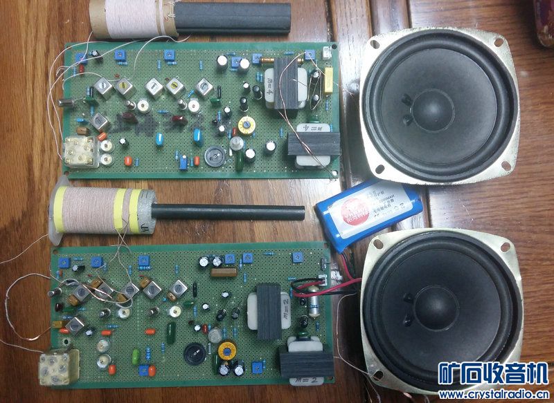

前些日子由于担心自绕中周重蹈失败覆辙,两对双调谐中周用的是TTF-2-7、TTF-2-8成品,成功后心有不甘——难道自绕中周就不能成功吗?于是,再次用TTF-2系列中周骨架,绕制了上海312电路的全部中周(除TTF-3-9用的是0.07线径外,其他均按要求用0.08线径)。
也许因为有了成功的经验和信心,这次运气不错,终于响了。与上一个相比,此机灵敏度似乎稍弱(主要表现在对弱小信号的捕捉能力方面),声音饱和度和圆润度要好一些(上一个好像有些“尖锐”)。新机干扰小,台与台间隙干净,无杂音。当然,这两点不同也可能与我调整不到位有关系。再就是,振荡线圈的磁帽旋转到最上端,才能正常覆盖,一点回旋余地都没有,感觉不舒服。究其原因,是不是振荡线圈电感过高?绕组需要减少几圈?或是其他中周的调整有问题?请版主和有经验的老师指点一下,先谢谢啦。

发表于 2017-3-16 13:25:01 | 显示全部楼层
楼上的求知超版已经描述的很清楚了,对于覆盖偏高,说明你的振荡线圈的电感大了一些,一是减少振荡线圈1-2圈,这样可能不方面,二是可以把可变振荡联的两边动片像外拨一些,减小振荡联的电容量,但这个方法只适合空气可变,三是如果还是偏高,再把垫振电容减小。

发表于 2017-3-15 23:18:42 | 显示全部楼层
本振不想重绕的话,把垫整电容稍减少容量也可补救。如本来300P,用240-270P试下应该能行。

 楼主| 发表于 2017-3-16 06:55:30 | 显示全部楼层
这是个办法,我试试。谢谢!

 楼主| 发表于 2017-3-16 10:46:29 | 显示全部楼层
bg4 发表于 2017-3-16 08:47
再用上小空连应该更加完美了!
有差容空气可变,最初就是使用的小空连,你看看现在的电路板,可变电容器的位置空了一块。按说,电路要求250p和290p差容可变,可是我用了之后,频率覆盖不全,电台大部分集中到了中高频段,可变电容器的低、中端位置没有台,换了现在的等容可变之后就好了。这其中的道道我还没有完全搞明白,只是觉得应该跟垫整电容的容值有关。希望有经验的老师指导点拨一下。谢谢!

发表于 2017-3-16 11:33:47 | 显示全部楼层
超外差接收制式,可接收到的频率范围,对于有独立本机振荡器的电路来说,基本上是由本振与中频(465KHZ)的差值决定。当然,对于常见的变频电路, 由于相互牵扯,输入回路也对可接收到的频率范围有一点影响,尤其是在高端。例如,对于独立本振,要想覆盖整个中波段,本振的最低振荡频率应为1MHZ(或再稍微低一点),最高应为2.070MHZ(或再稍微高一点)。这个条件保证了,也就为接收到整个中波段的电台信号打下了基础。如果本机振荡器的振荡频率最低不能低到1MHZ,最高不能达到2.07MHZ,则收音机一定不能覆盖整个中波段,也就是中波的有些电台会接收不到。当然,这仅涉及频率覆盖的问题,没有涉及统一调节的问题。要想良好接收整个中波段的电台信号,除了保证频率覆盖,还要保证跟踪良好。
