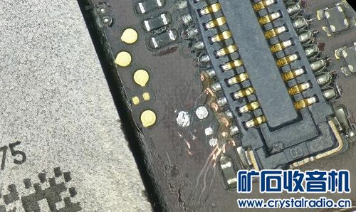

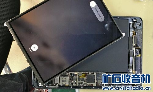

  客户描述充电时不显示了。接稳压电源开机测试,开机电流为正常进系统电流,插上USB数据线能检测到设备。
  维修过程:

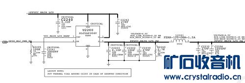

  确定故障范围后测量显示屏连接座二极体值发现PPVCC_MAIN_LCD_SW_CONN对地短路。
  追查PPVCC_MAIN_LCD_SW_CONN产生电路。如图:
  测量U2200输出5脚二极体值PPVCC_MAIN_LCD_SW没有短路。

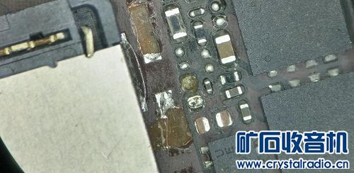

  拆掉L2201电感后,发现到显示屏接口座子一端板层已烧坏。

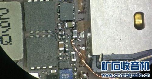

  拔掉焊盘后挖出孔还是短路,没办法只能从显示屏连接座处割断PPVCC_MAIN_LCD_SW_CONN几脚的连接线路。
  割断线路后直接焊接一条飞线接到L2201电感处。
  飞好线后开机测试供电已正常产生,接屏后故障修复。
