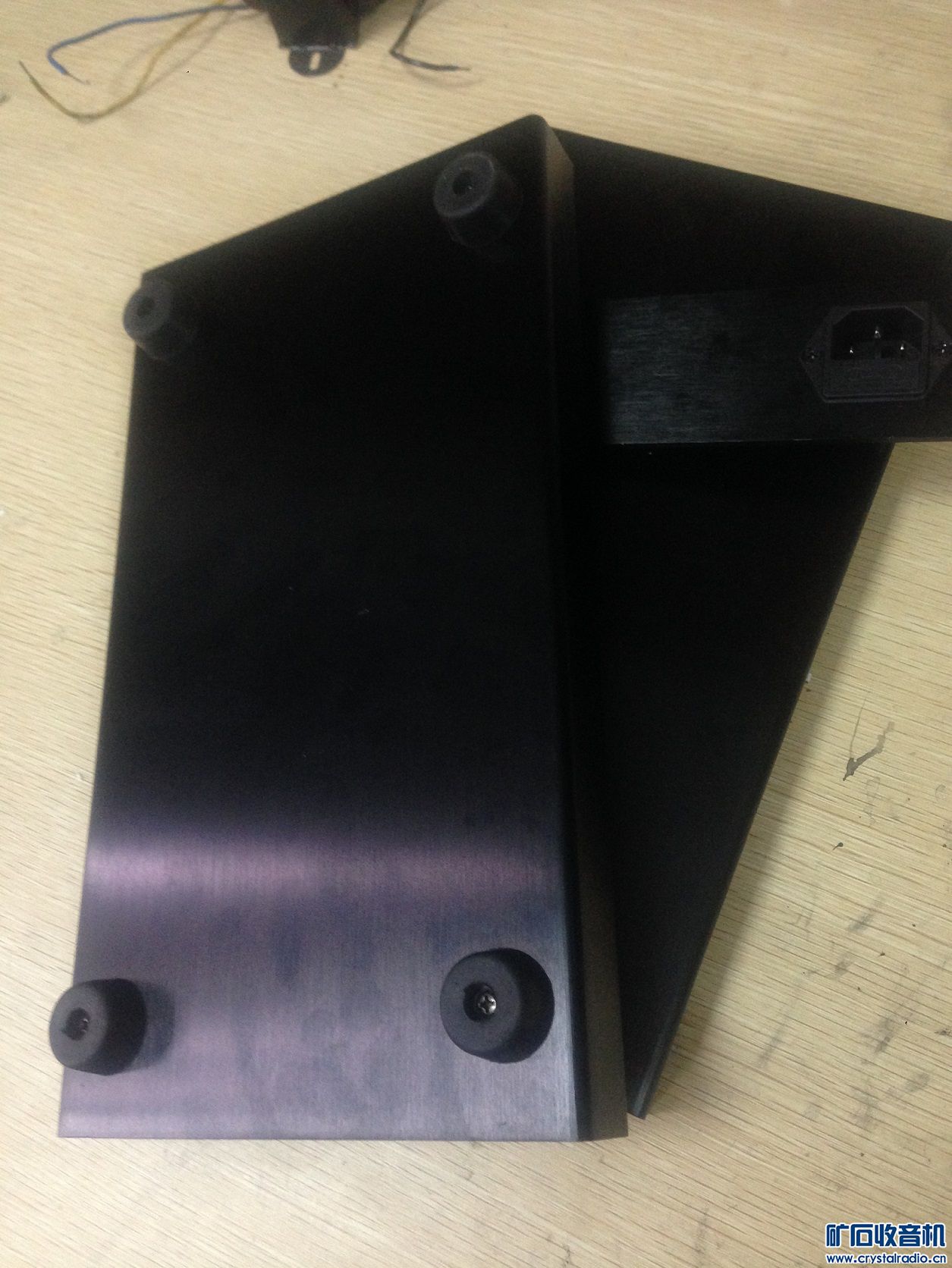

首先选个合适的机壳
8
发表于 2017-3-13 22:00:13 | 显示全部楼层
龙神 发表于 2017-3-13 20:27
先摆上看看样子,感觉还不错,就定位好准备开洞
过去纨绔子弟不都这样吗,没事炫炫富啥的。

 楼主| 发表于 2017-3-13 20:27:00 | 显示全部楼层

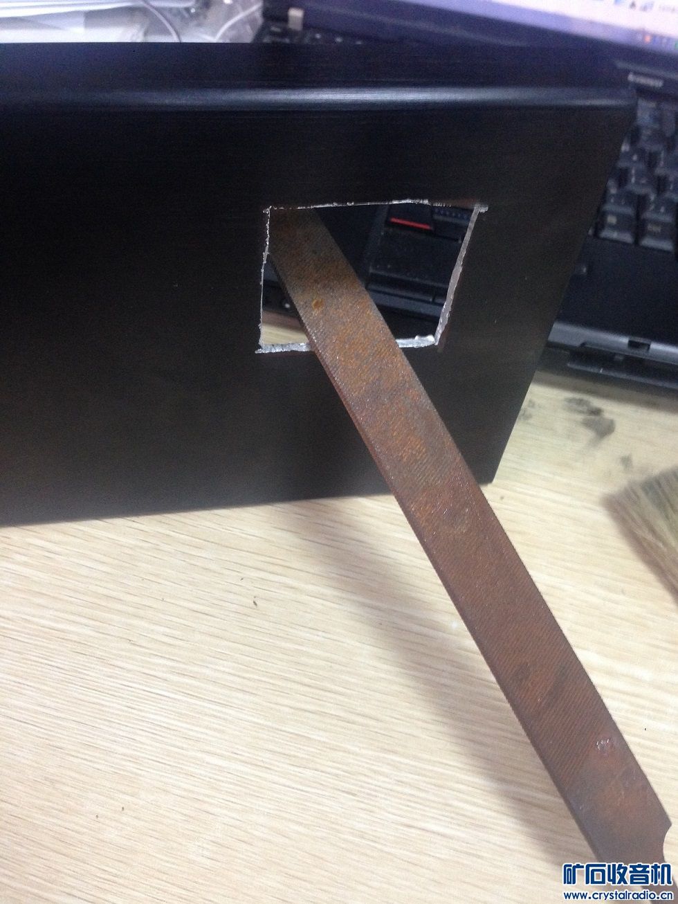

 楼主| 发表于 2017-3-13 20:30:52 | 显示全部楼层
纯手工,很费力,操作时要小心否则容易挂彩,方洞比较难办,想了个比较好的办法,先用电磨切缝,然后钢锯切割 (之前是打一排小洞然后用钳子切,比较费工夫,事后还要花很久去挫毛刺)
 楼主| 发表于 2017-3-13 20:31:47 | 显示全部楼层
锉刀修整一下

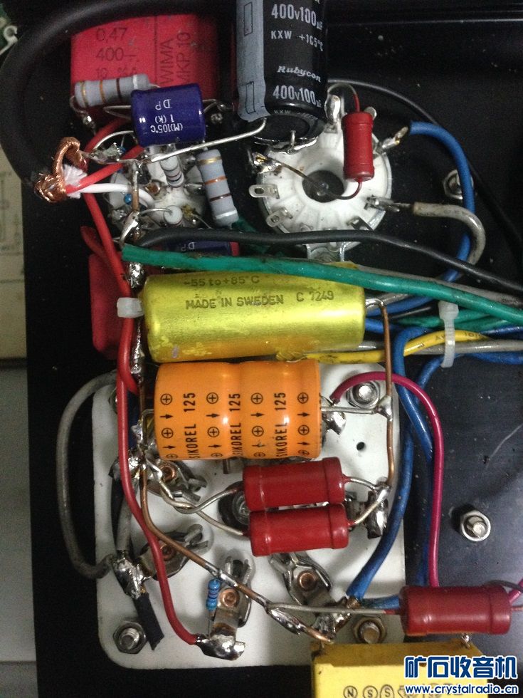

 楼主| 发表于 2017-3-13 20:38:28 | 显示全部楼层
搭电路,比较乱,在机箱里面也看不到,走线尽量短,做到元件牢固,没交流声就行

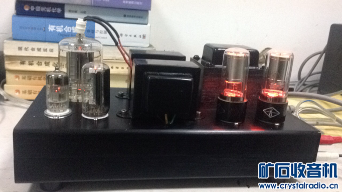

 楼主| 发表于 2017-3-13 20:45:53 | 显示全部楼层
完工了,接上音箱试音,还未调试,不过同学们听过后都很满意,电路借鉴了海版等的图,工作点应该是准确的,就先用着了 后面两个WY3P串上给功率管提供帘栅压,前级用的6Н2П,功率管插的FM30在用,FU19,29,32等管脚和30是一样的,可以直接换,不过32因为屏耗太小直接上去屏极会微微发红不建议这样玩

发表于 2017-3-13 20:50:50 | 显示全部楼层
楼主在大学生里确实与众不同。机器做的也好。
制作部分就此结束,现在正在用这个机机放音乐电路图没画,其实就是抄别人的,自己稍微拼凑修改了一下,如果坛友需要的话晚点画一份发来

发表于 2017-3-13 20:57:24 | 显示全部楼层
搭棚的个别零件好像是贴着焊上去的。为了机械强度考虑,最好缠绕几圈。接线最好整理整理。
