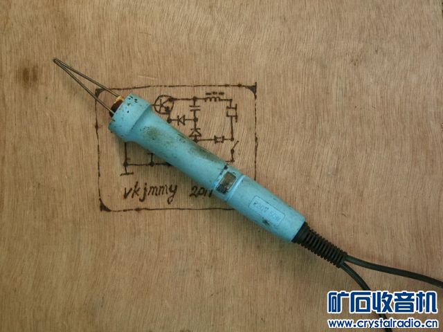

闲来无事,做了一把烙画用的烙铁,用还没出掉的电源画了一幅单管机电路图以做留念。没有绘画天赋,线条不完美,权当娱乐 耳机要用600欧以上的高阻耳机,现在好多制作者拿现在的低阻耳机直接用是不可取的,应该叫阻抗不匹配吧,这样,或者增加耗电,或者三极管工作点不正常。罗嗦了。

这图就是传说的单管收音机吧

最初是锗管电路,此图是硅NPN电路,来复,没画再生。再生电路有好多钟,比较理想的是磁棒绕两三圈线圈串入发射极,这样高低端再生量均匀。硅管高频特性好,不加再生也能较好接收。

还有刻画的钢丝铬铁怎样D的透露一下吧。

一个废烙铁塑料把,一块胶木,一截不锈钢焊丝。焊丝折成V字形,两头折成圆怀,胶木错开打两个孔,直径3个的螺丝固定焊丝和导线,塞入烙铁把OK

有意思,这个用电大概几伏几安?
