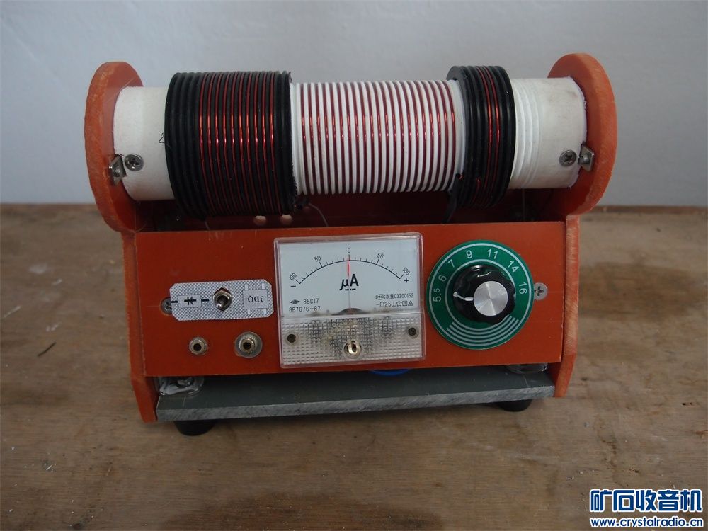

矿石机成功收听短波!!!

发表于 2017-3-11 16:38:00 | 显示全部楼层
恭喜恭喜
发表于 2017-3-11 17:12:16 | 显示全部楼层
随着楼主的伩息越来越多,再仔细看一下线圈,楼主收到的都是中波电台,只是磁棒在线圈中位置不同,收到电台的频率不同罢了。愚见供参考。
 楼主| 发表于 2017-3-11 17:29:14 | 显示全部楼层
smchun 发表于 2017-3-11 17:12
随着楼主的伩息越来越多,再仔细看一下线圈,楼主收到的都是中波电台,只是磁棒在线圈中位置不同,收到电台 ...
那么因该是中波了。谢谢!还有请问这个电路怎么加可变电容,要不要加磁棒?

从3楼丢一根电线5-6米,加一个1ss106或者你现在的二极管,不要地线,一样收短波,就是不可以选台。

发表于 2017-3-11 18:49:58 | 显示全部楼层
可变电容并在线圈二端就行了,磁棒有一根就夠了,马上就要回来了,抓紧时间多试验,那么好的电磁环境不要错过。

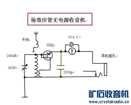

发表于 2017-3-11 18:54:24 | 显示全部楼层
Giro 发表于 2017-3-11 18:35
请问能把电路图给我吗?谢谢!
这是中波的,短波电路完全一样,就是可变和电感量不同,
 楼主| 发表于 2017-3-11 19:30:04 | 显示全部楼层
是场管的?对不起没有场管但谢谢了。
