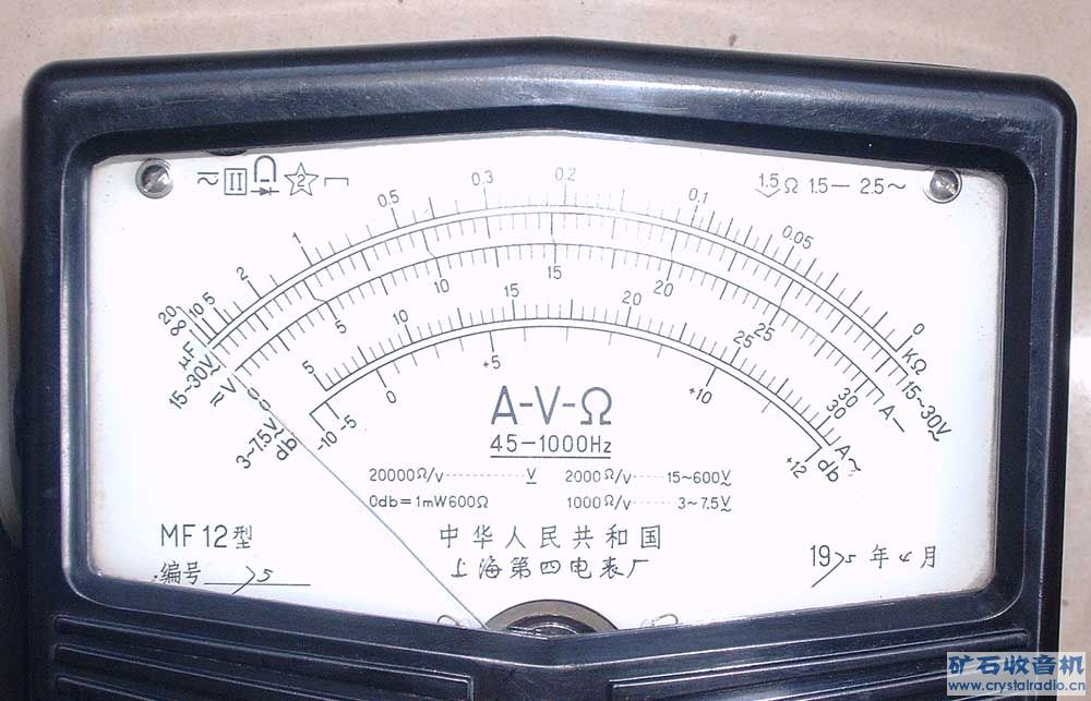

前几日,在布队仓库翻出一表,为12表,大喜,携奔而归,,,
  回来细看,外观很好,75年4月,编号75的,看来好东西都是优先给步队供应啊!
  装1.5V、15V电池测试,各档一律不通,,,
  拆之,翻书,找出电路图和装配图,仔细对照,经查,仅电流档的4个线绕电阻被换过,其它档位无修,而且此表曾修过,档位电刷簧片错位了,,,
  翻前倒后,对照电路,装好了电刷簧片,测量1.5V电池等,档位已经归正,正常了,呵呵!
  初步测试了下:
      1、这表的电阻档不好用,低阻测量不怎么样,电阻档特别扭,,,
      2、交直流电压简单测量几次,很好,感觉很满意,(手里没有标准源,只能凭感觉么,,,)
      3、表头阻尼很好,和老10表基本一个样
    鉴于12表是块好表,值得修配,所以下决心找这4个电阻(3.6Ω、13.5Ω、900Ω、175Ω),昨天跑自己柴房,翻箱捣柜一下午,找到MF-6T、MF10、MF30、108-1、MF16、MF40、MF-386老表、废表一堆(都不是色环产品的表),才仅仅只找到一个13.5Ω线绕电阻1个,其它几个阻值半个都找不到,你说气人不,,,
     上网,多方求购,无果,,,(谅这区区几个电阻,别人也懒的卖)
     无奈,今天上午亲自动手,手头没好点的数字表,只有9208一块,校过几次小电阻,感觉很不爽,误差大大地,直接排除不用,,,翻出压柜底多年不见太阳的电桥(QJ-45,精度0.1级)------就用它了!
     步骤:1、昨天准备了老10表的俩个线绕电阻:3.7Ω、4.5Ω,相面半天,选线径粗、油光满面的3.7Ω这只改制;
        2、电桥通电、开关、表针对0,电阻档位直接调到3600,1/1000档位,接好3.7Ω电阻,焊开一端,用刀片沿线头几毫米距离内刮漆皮,上松香、焊锡,焊在接线上,给电阻降温(用嘴吹,,,),依次按下电桥的0.01、0.1、1按钮(防止打电桥表头),不行,离3600差的远,,,(坐在地上,满头大汗,腰酸背痛)前后反复5次多,,,终于表头指针停在0位不动了,哈哈!
        3、把校好的电阻取下,仔细焊好接头,心里还是犯嘀咕,怕不准,又取过三个老电桥里拆下的线绕电阻(3Ω、3Ω、9Ω),逐个上电桥测,很满意,依次是3000、3001、9000,老玩意放心,再把自己校了半天的这3.6Ω接电桥,高兴啊:3600
              起身,伸胳膊、捶捶腰、捣捣背,看表----12:13,前后3个多小时
        3个小时,才仅仅做了1个电阻???!!!

新电阻直接焊在板子上用根软导线连接不是更好?把旁边的大红袍向上扳一点,刚好正直,下面有足够的位置。以后拆板子不用动烙铁了。
新电阻用镀银铜脚引上去的,基本原样,这些老玩意,万不得已不想拆它、焊它

小电阻用电流法制作来的快而且准。
