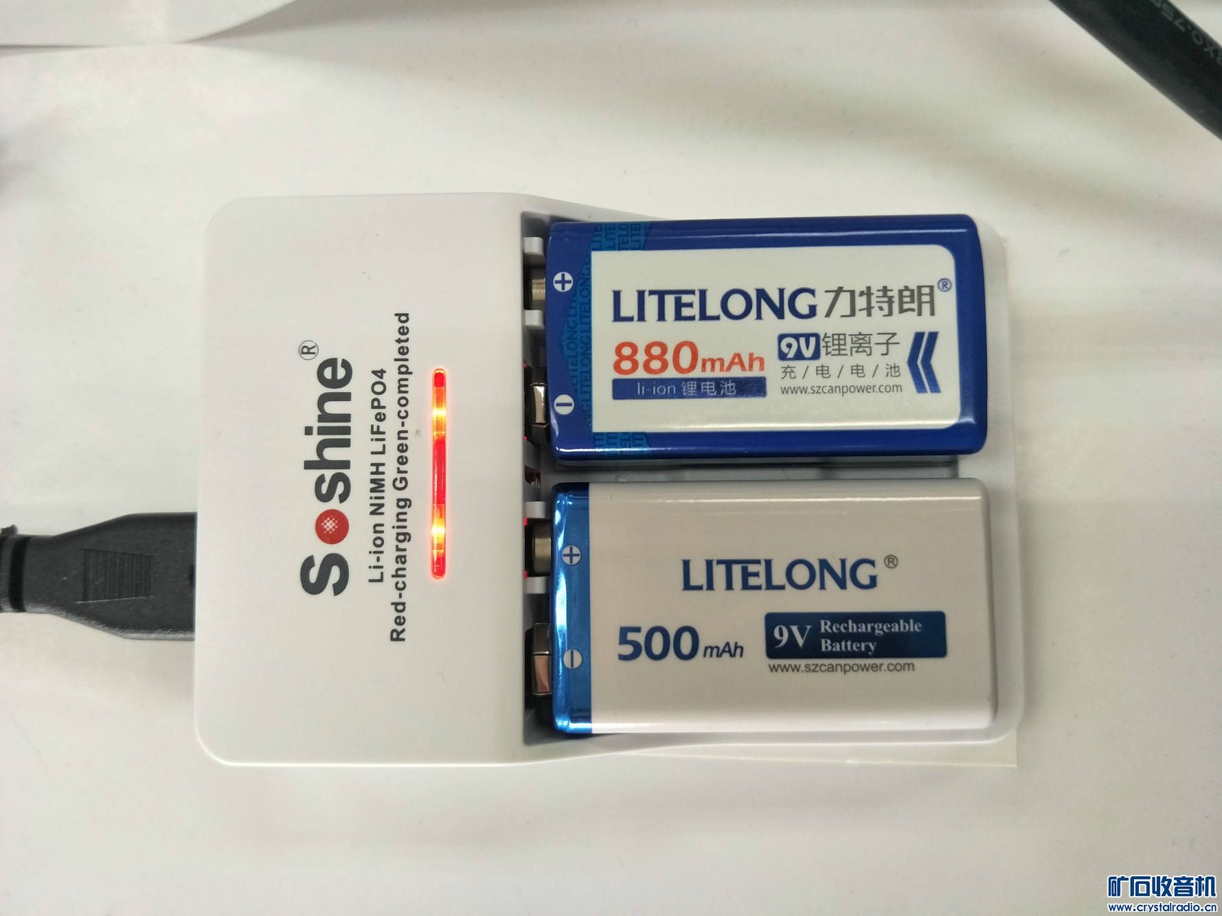

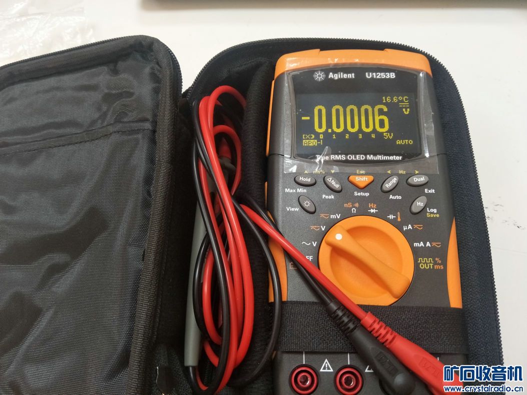

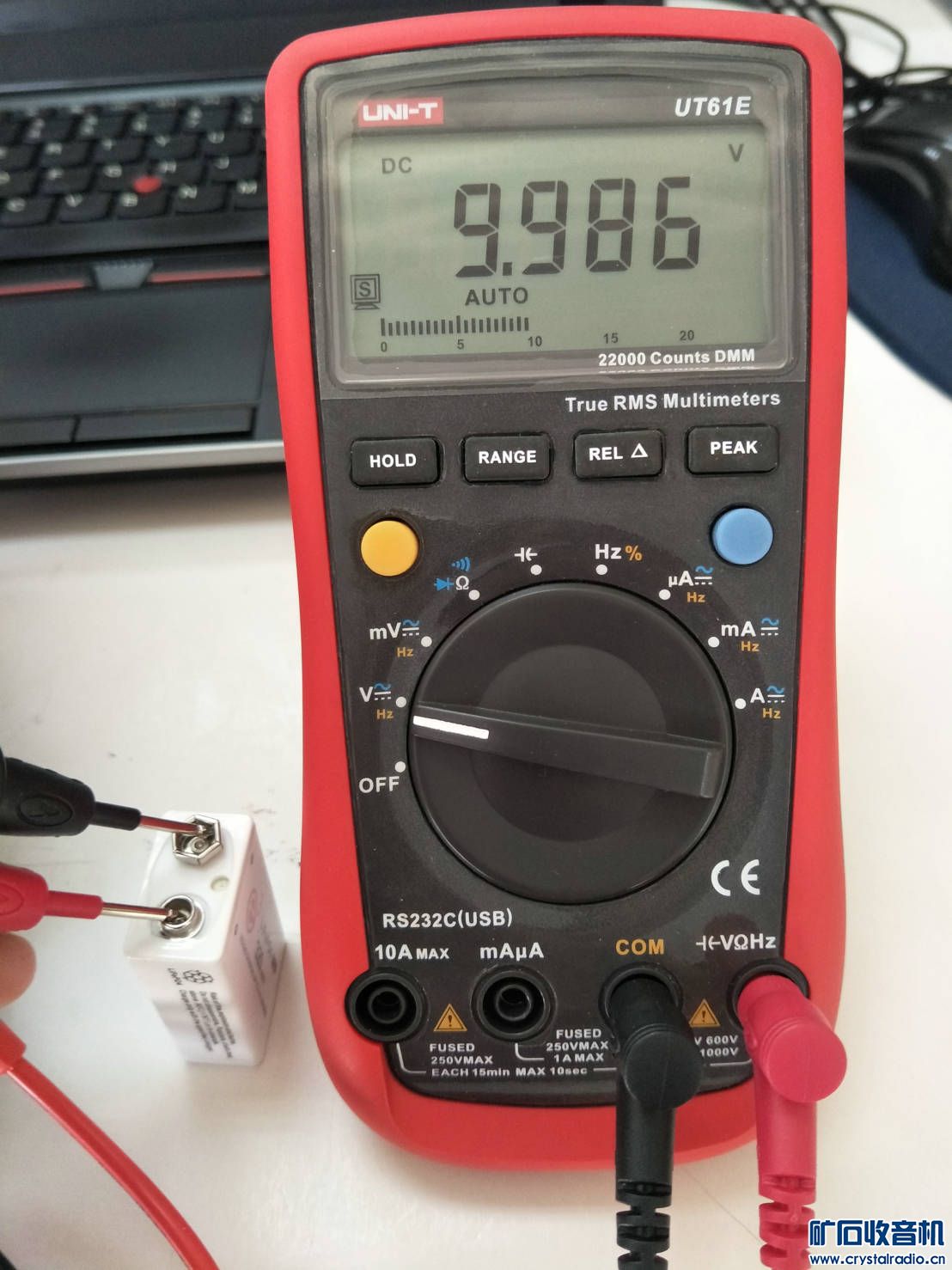

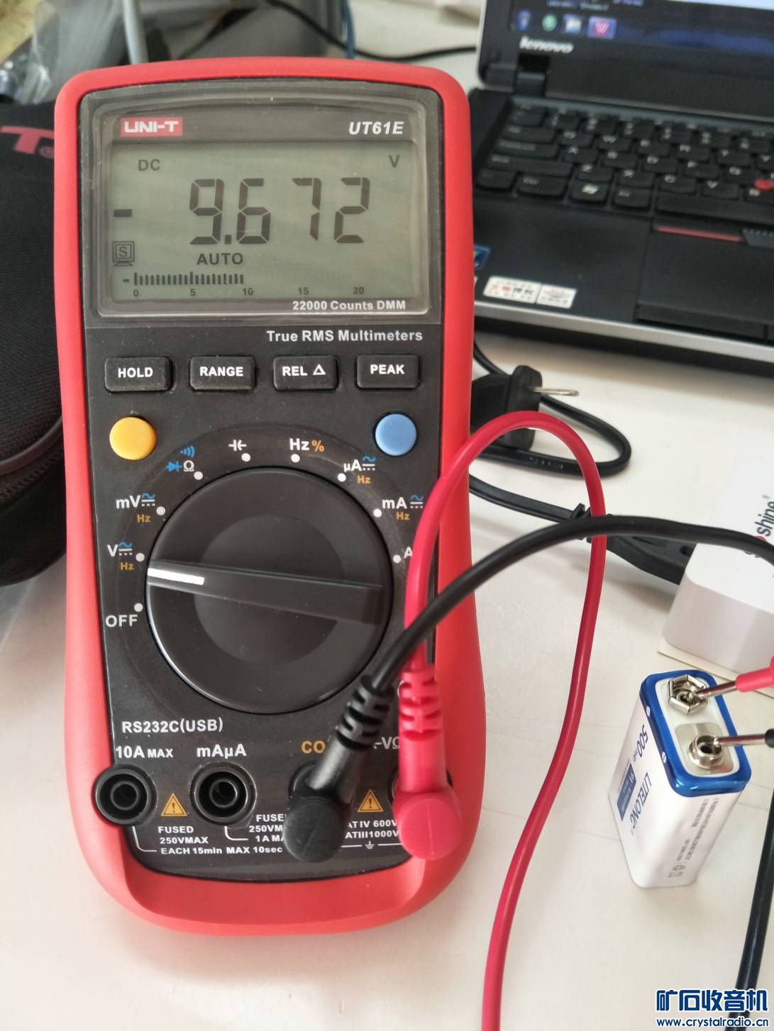

1. 铁锂电池,实际测量充满后电压9.9V,容量320mAh,容量相对低,安全系数高,不会炸;
2. 镍氢电池,实际测量充满后电压9.6V,容量500mAh,容量相对大些,安全系数高,不爆炸,但有记忆,存在自放电;
3. 锂电,实际测量充满后电压8.3V,容量880mAh,容量相对大,安全系数低,易爆炸,存在隐患。
    另外锂电安全和制作工艺有很大关系,如果作坊制作的锂电,安全系数就更没办法保证了,慎入!
对于万用表的选用,我觉得铁锂还是最佳选择,因为铁锂电压高,如果使用锂电,需要修改电量低指示电阻,否则会报电池电量不足问题,当然镍氢也是可以的,可是有记忆,自放电,以及相对重都是缺点!
铁锂电池 320mah
铁锂电池 320mah
镍氢电池 500mah
镍氢电池 500mah
锂电池 880mah
锂电池 880mah

力特朗的容量太假了
另外觉得锂聚合物电池的安全性并不低

楼主!这三个电池都虚标容量了!
元明的铁锂只有220毫安时!
镍氢不超过300毫安时!
两串8.4V锂电容量不超过500毫安时!

楼主你实际测试过这些电池的容量吗?量电压说明不了任何问题。
自己买过的有代表性的几种9V电池,最上面那个工包的锂电虚标,实测470mAh左右,下面两个达到标称。锂电池的话电流大一些和小一些没啥区别,但是镍氢电池充放电流大了容量会有损失,所以只适合小功率应用。
