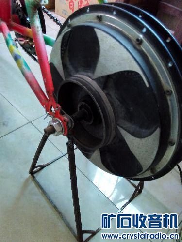

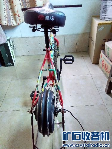

电机标60v功率500w

 楼主| 发表于 2017-3-9 12:39:03 来自手机 | 显示全部楼层
阿赛哥 发表于 2017-3-9 12:28
输出电压、电流是多少?也想弄个玩玩
开路40v,休闲车速就能给12v电池充电,充电电流1.5a。转速快可达4a。
 楼主| 发表于 2017-3-9 12:42:14 来自手机 | 显示全部楼层
BG7QCN 发表于 2017-3-9 12:30
不知用多大的电瓶要发电多久才能充满
主要是健身用!
 楼主| 发表于 2017-3-9 12:43:53 来自手机 | 显示全部楼层
老农夫 发表于 2017-3-9 12:35
就怕发出来的电压不稳,不好利用。
连接12v电池就能稳定电压。

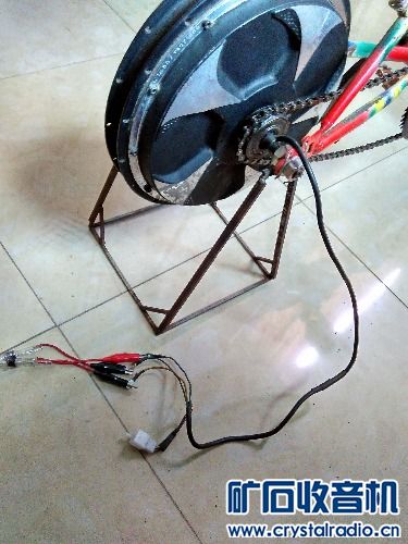

发表于 2017-3-9 16:08:22 | 显示全部楼层
接线不详,貌似需要一个转换控制器的吧??

 楼主| 发表于 2017-3-9 18:15:45 来自手机 | 显示全部楼层
用6只整流二极管,百度有图 ,非常简单!
