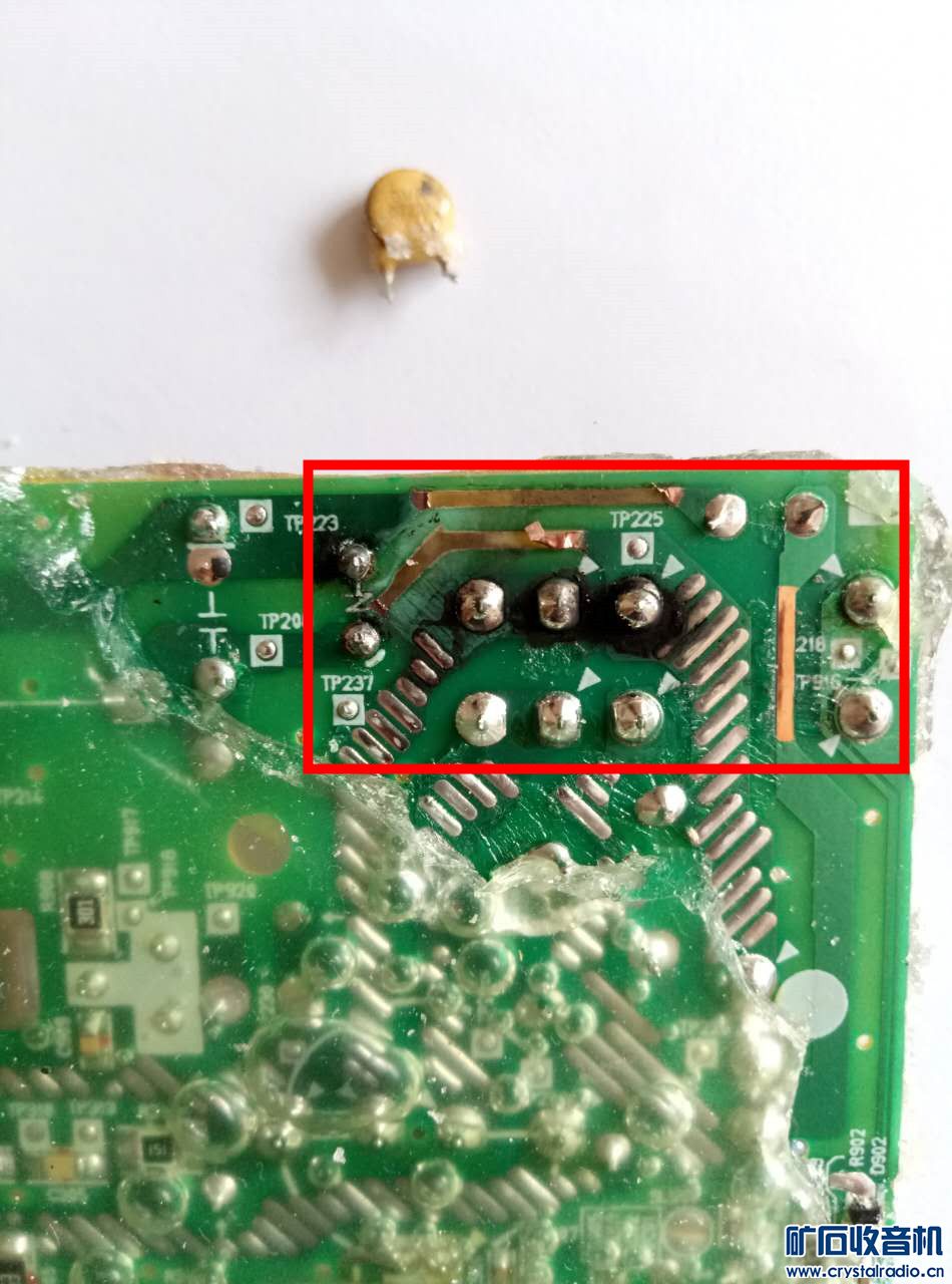

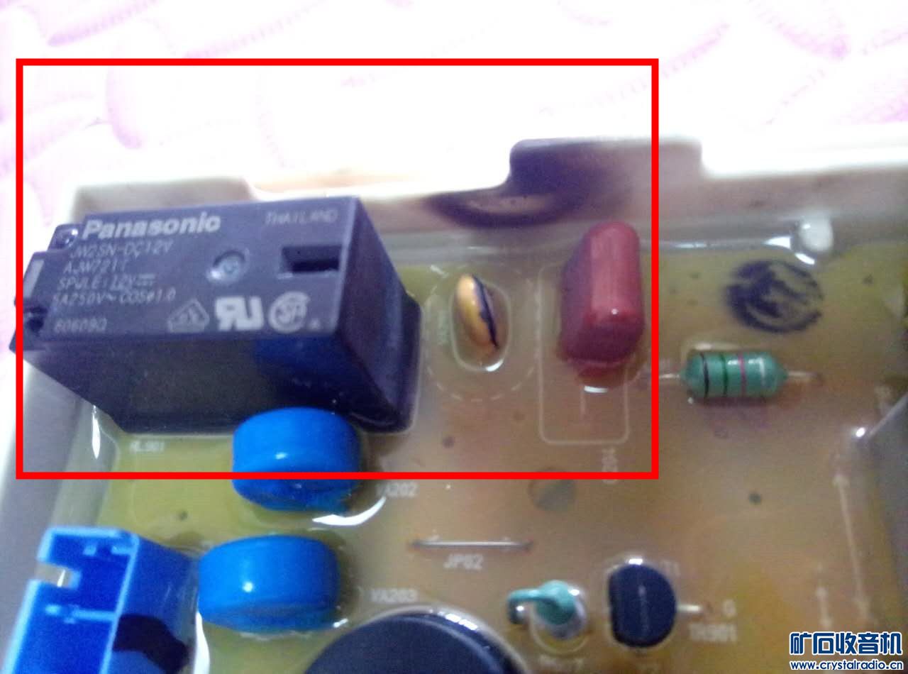

误插的是一个松下的智能马桶盖,误插进220V插座后就听到peng的一声,我把主板拆开拿出后看到一个压敏电阻爆了,我就在网上买了一个同型号的回来换上了。但还不是能用,在压敏电阻旁边有个黑色长方形的东西,好像叫功率继电器,看到这个功率继电器的针脚也发黑了,不知道是否已坏,我有个数字万用表,怎样可以测出这个功率继电器的好坏呢?另外还看到有2跟主板上的铜线断了,这个铜线有没有什么办法连起呢?
求各位大神支招。

只能逐级检查,那里坏,修那里。可能多处多级故障,不能急。如只继电器坏倒好办,换同规格的。
看一下继电器边黑色保险烧坏没有,烧坏线路板用铜丝接好即可,不过修好后要做防水处理。

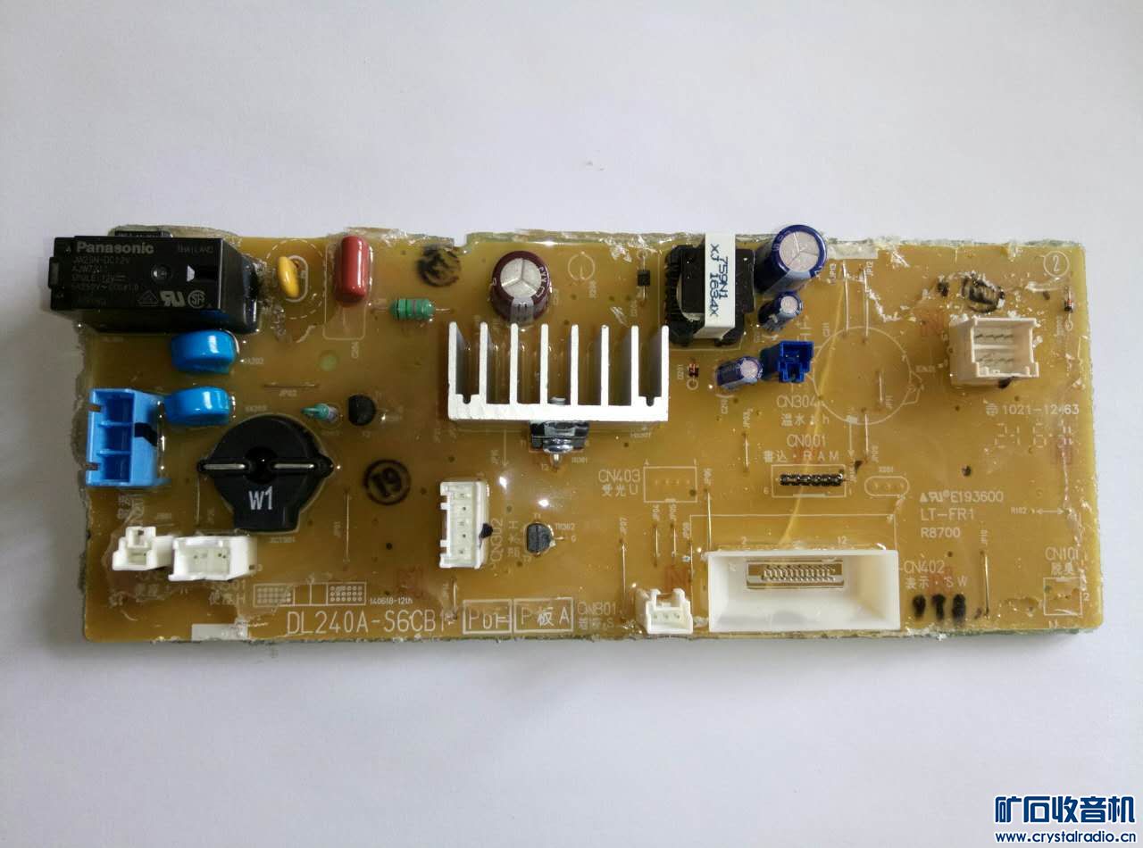

发表于 2017-3-8 14:17:42 |
好歹也拍一个全景噻。好看看电源的出入路径或者说走向才是的。一般压敏坏的或,其后级电路一般不会坏的。没有一定的动手能力的话,建议请专业人员来处理吧。

发表于 2017-3-8 17:31:10 |
烧断的铜皮你都不拿线连上,神仙拿它也没办法........
发表于 2017-3-8 17:52:23 来自手机 |
铜箔可以用细铜丝联通修复,继电器应该没坏,继电器旁边黑色的保险测量一下通不通,就是那个4A  250V的
如何用数字万用表来测这个保险烧坏没?应该用哪个档位,怎么测呀?求解。

益斋 发表于 2017-3-8 14:17
好歹也拍一个全景噻。好看看电源的出入路径或者说走向才是的。一般压敏坏的或,其后级电路一般不会坏的。没 ...
保险用万用表电阻档测量,一般正常情况下电阻为零。
