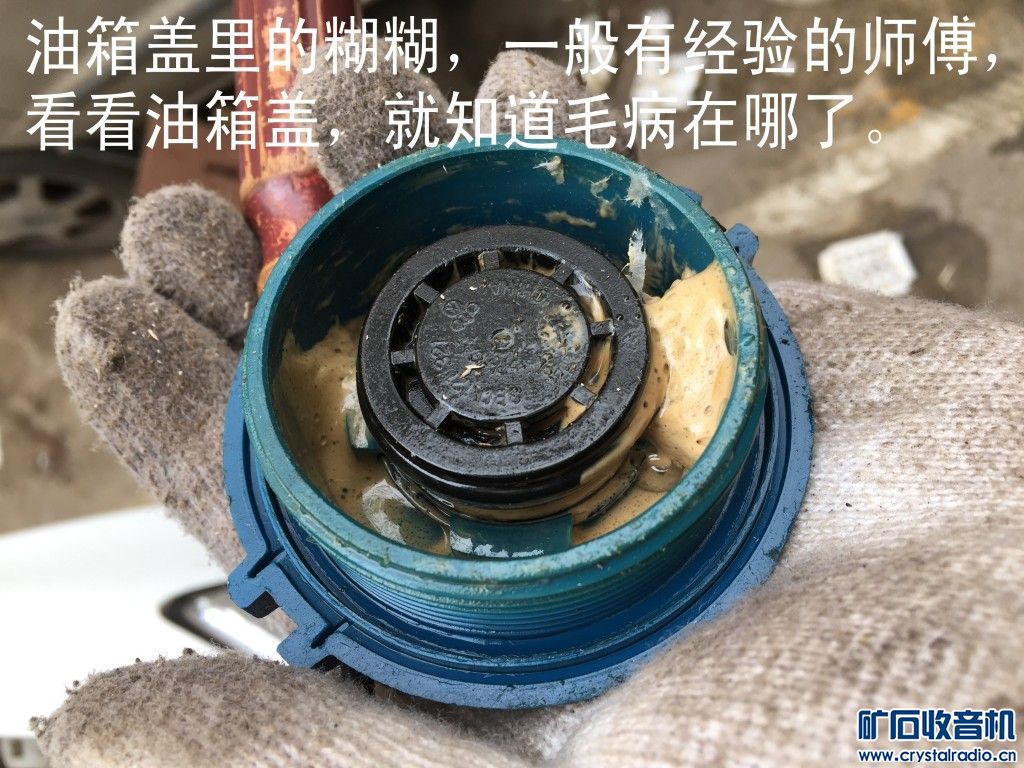

春节后从安徽老家回石家庄,过了亳州,去了趟服务站,出来就扎胎了,这倒霉,赶快下高速补胎,补好了,又显示缺机油,嗯,这难不倒俺,后备箱里面早就有预备,都知道EA888烧机油,灌进去一升,立马满血复活,继续上路。又开了几百公里,快到石家庄了,缺机油的标识又亮了。不管它了,反正快到家了,明天再看。
    翌日早打开机盖看看,无恙。只是感觉副水箱的颜色不对,拧开盖子一看,哎呀,发现问题大发了。
如此的混汤米尿,一定是滑油溜进发动机导热液了。拆吧。

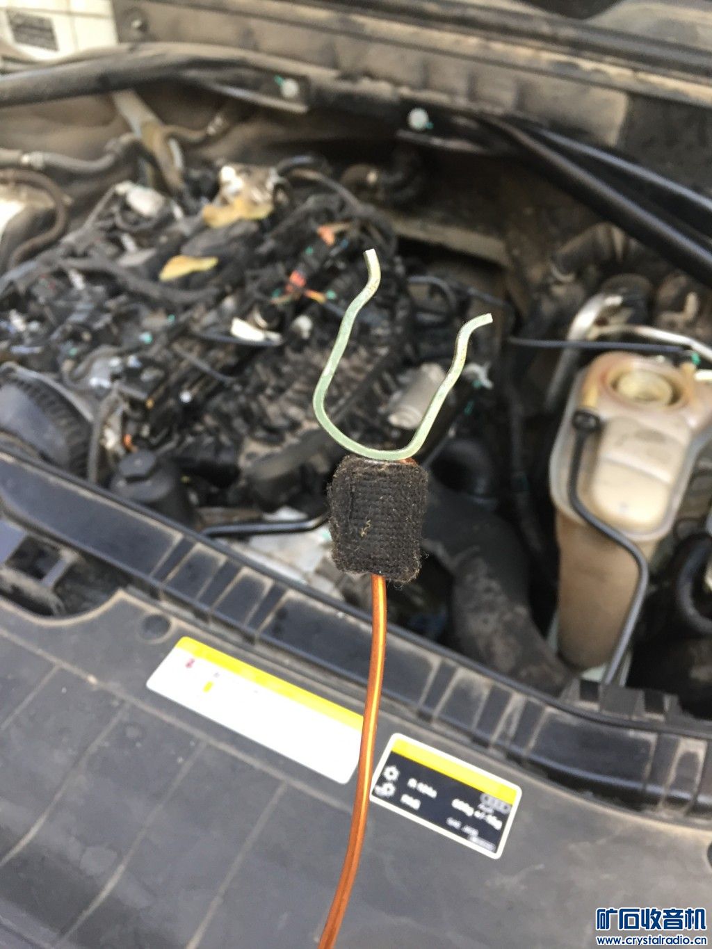

热机时拔下这个瓶塞很危险,一定要等发动机停下来几分钟后,先缓缓拧开副水箱,等水路里面没有气压了,才可以拔掉绿色的销子!!!!

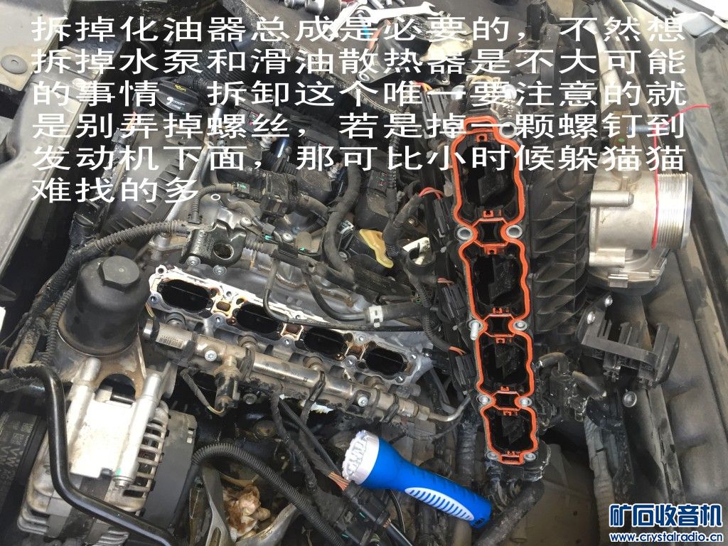

这是不小心弄掉的卡子,找了一个多小时才找到它,其实没有升降台模式下,修车最大的忌讳就是弄丢零件螺丝什么的,找起来真的很麻烦。

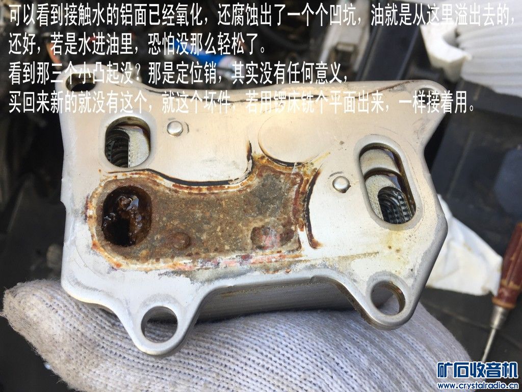

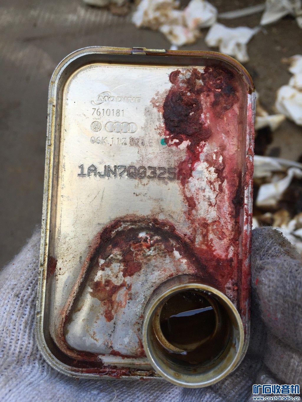

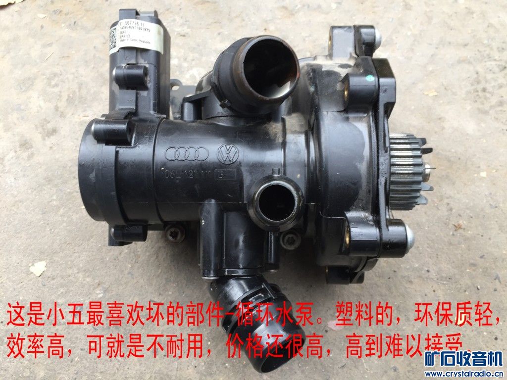

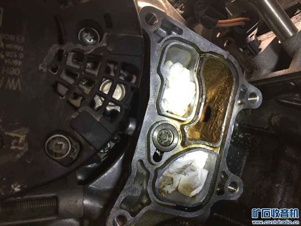

原车上的滑油散热器拆下了,正面的洞洞是链接水泵的,是进水口,隐约可以看到里面黑色的滑油。

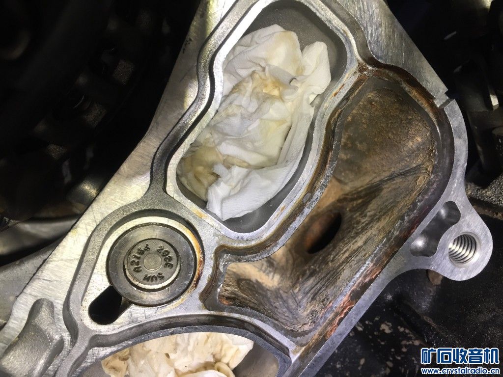

看到左下角那个有水垢的腔没有,我觉得这是EA888这款发动机的一处败笔!正是有这个缓冲腔的存在,这里聚集了很厚的沉淀物,日子久了,难免会腐蚀滑油散热器的铝端面,铝也喜欢被氧化,这样,问题就发生了,如果没有这个腔,水直接流过,伤害肯定会小些。

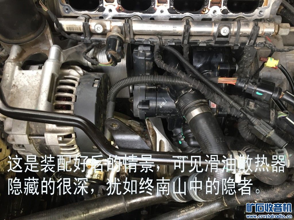

卖家号称是正品的新滑油散热器。250元,不贵,4S要一千多。

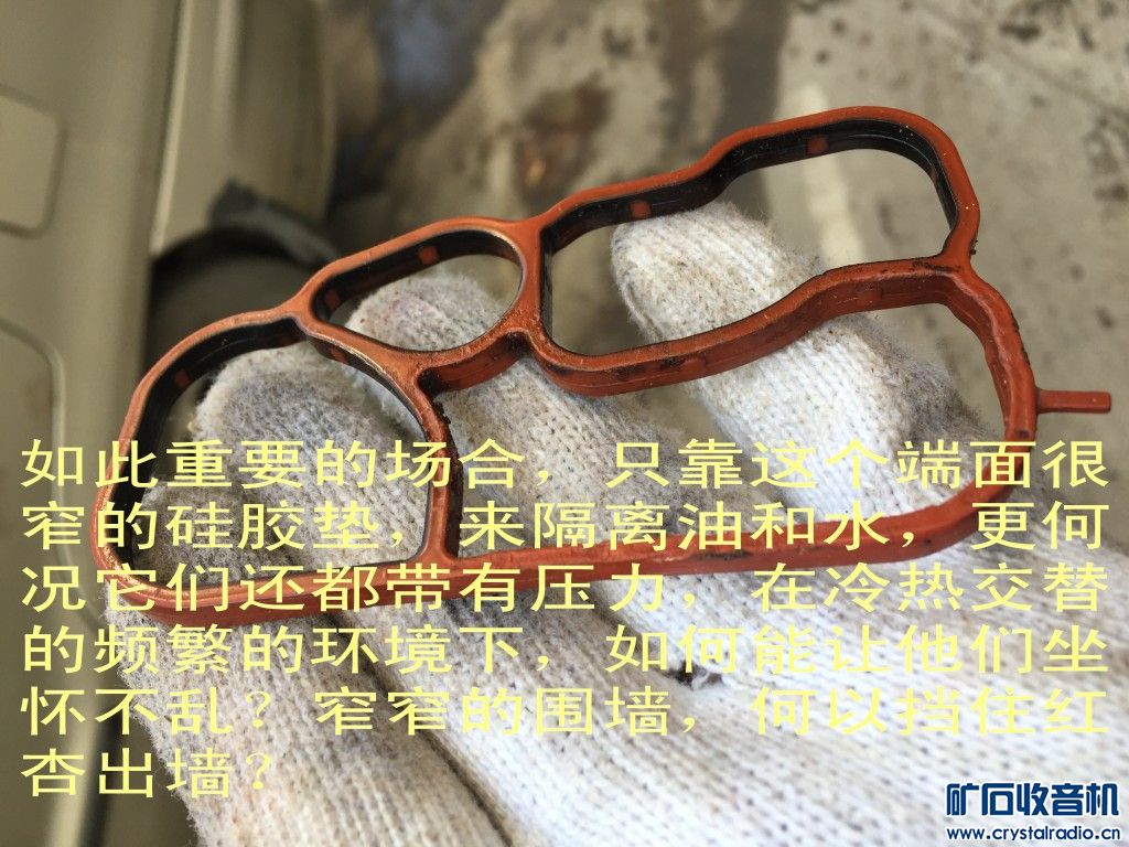

安装到位了,找到问题不难,换零件也不难,难的是如何去除管道里无处不在的油污,这才是这此维修工作的重点,难点。按4儿子的说法,处理这样的问题,管线和水箱及副水箱全换掉,没有个万儿八千的下不来。不是我说4S店做法不好,而是他们只会更换。但是即便给你换了管线和水箱,那还是解决不了实际问题,难不成,发动机机体和热风系统以及涡轮增压器全换完?要不然还是半拉子工程,油污还是存在的,只是少点矣。

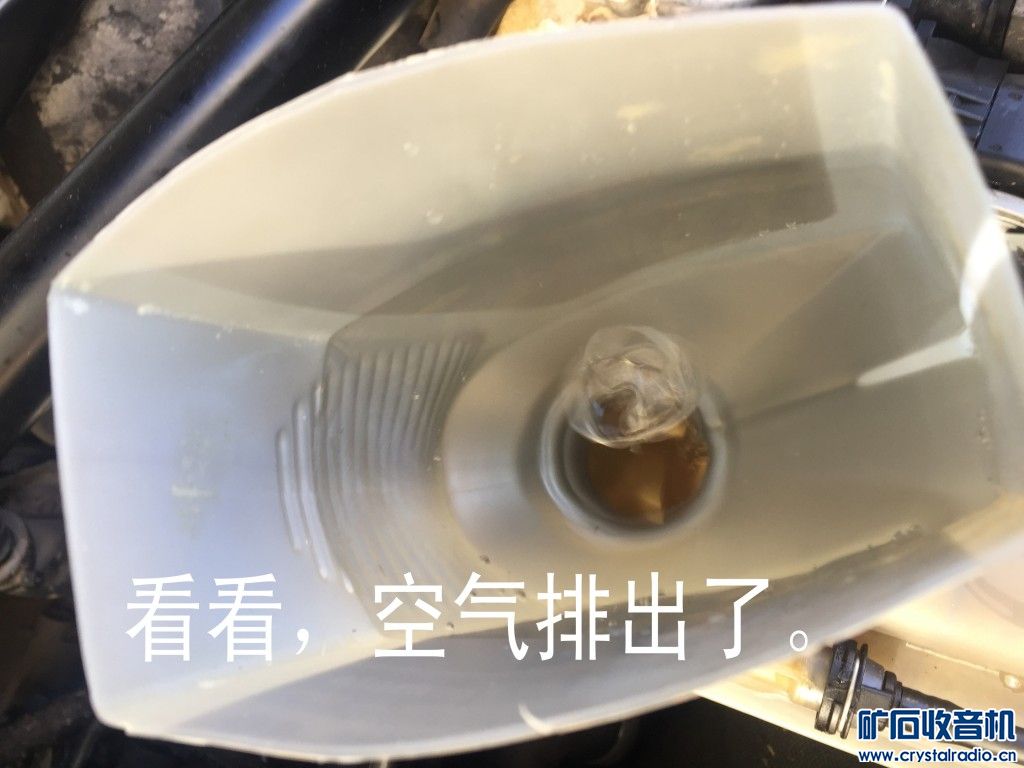

这就是我的独门大法。加纯净水等机器热了后,油垢因为比重轻,一定会跑到水面上。然后用纸巾慢慢捞取,这个过程很漫长,但很实用,不费什么本钱,直到看不见黄色的油污就完成一半工作了。

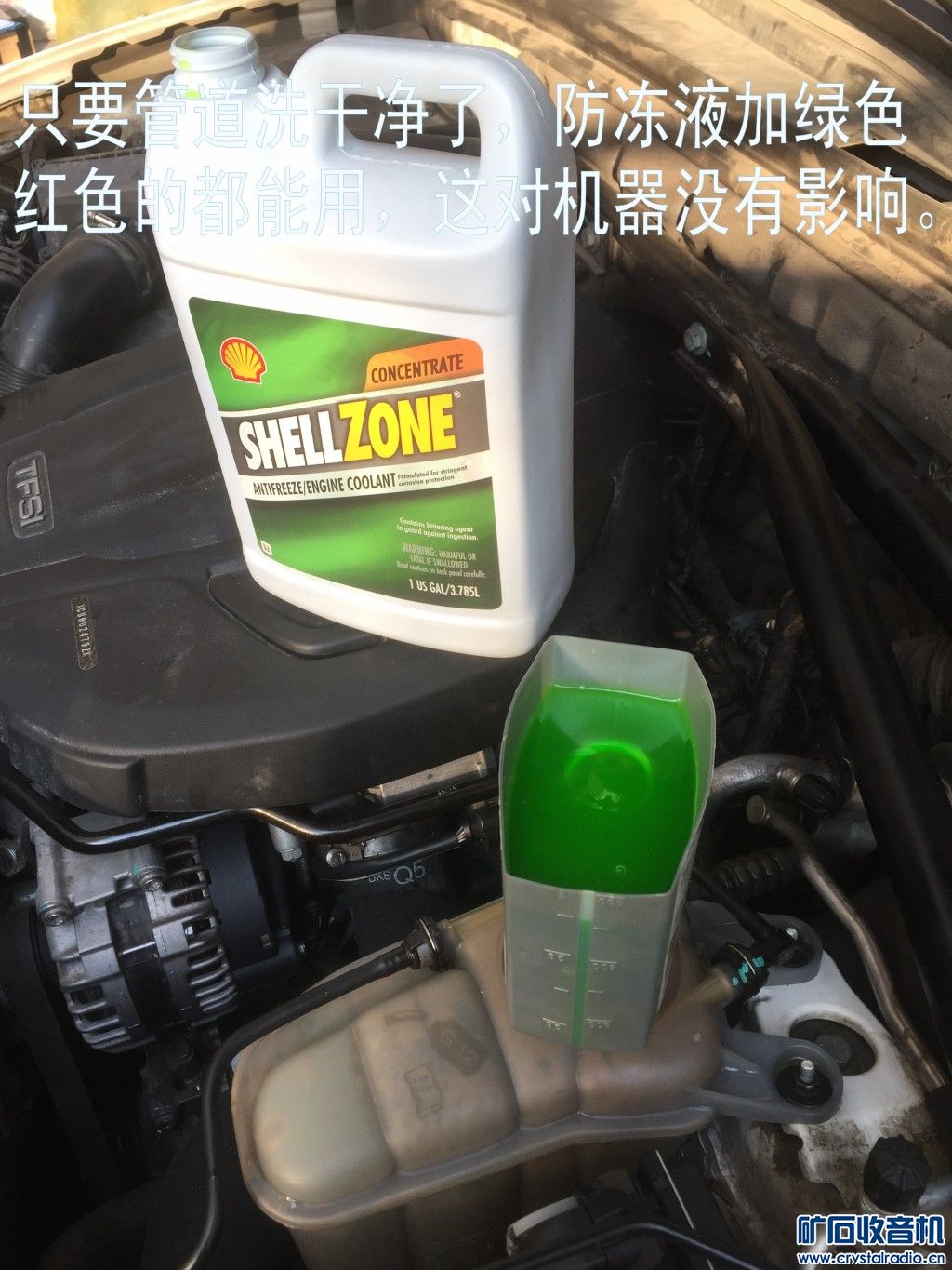

放掉换水,倒入一瓶洗洁精,开一圈回来放掉,再加水,加洗洁精,再放掉,如此几个回合下来,就差不多洗干净油污了。但是这过程中要全程紧密监护,一旦水温超9点,立刻停车。高温的原因主要是水箱里面的油渍很难清除,需要一个很长的过程,这期间会让发动机散热不畅的。
用清水清洗几次,直到放出来的仍是清水。
