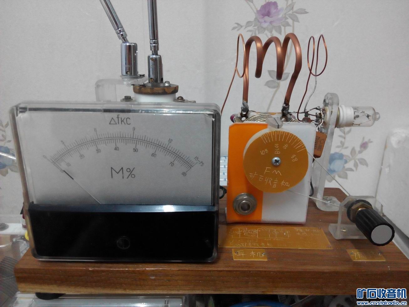

  在之前做的FM矿机做了一些改动,主要是加了一根拉杆天线T2,当悬转T2到一个位置时信号增强很多,效果显著。

矿机图,主线圈是直径4mm铜管绕的,

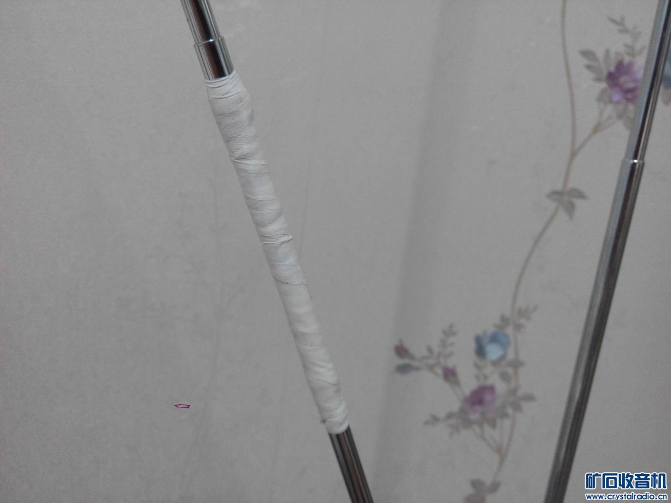

手握的部分用生料带做天线绝缘

发表于 2017-3-7 23:38:27 | 显示全部楼层
看电路图这T2有点改变T1容抗的感觉,起到天调作用吗?

 楼主| 发表于 2017-3-8 12:59:15 | 显示全部楼层
好象是起到半波振子或双极天线的做用吧,

 楼主| 发表于 2017-3-8 13:03:12 | 显示全部楼层
大千世界 发表于 2017-3-8 09:31
4mm的铜管,维园很难吧。线圈都举的那么高,直线部分太长,可能会降低效率吧。
要是有合适的糢俱还好绕,4mm铜管效果不错,
