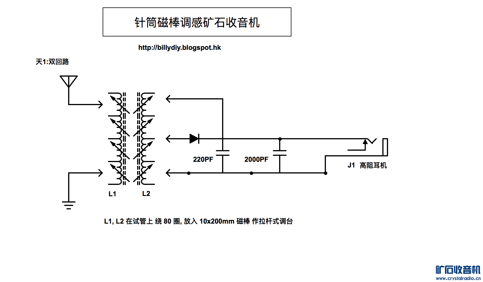

 楼主| 发表于 2017-3-8 21:35:03 | 显示全部楼层
