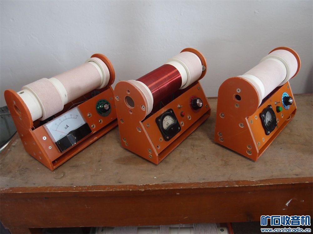

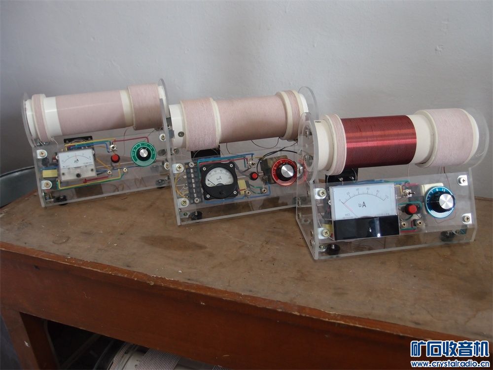

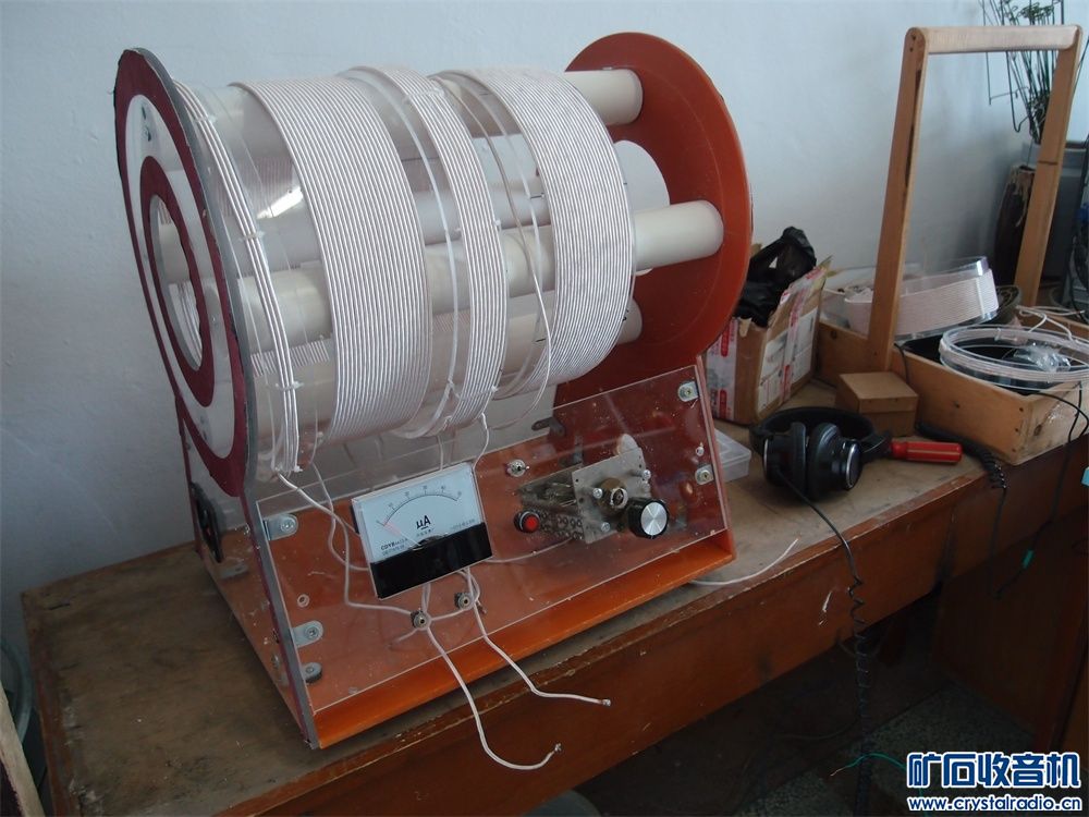

发表于 2017-3-7 18:01:38 | 显示全部楼层 |阅读模式
最后又做了几只矿石机,另外一个大线圈矿石机元件已经固定好,只要电路连接好试验就行了,

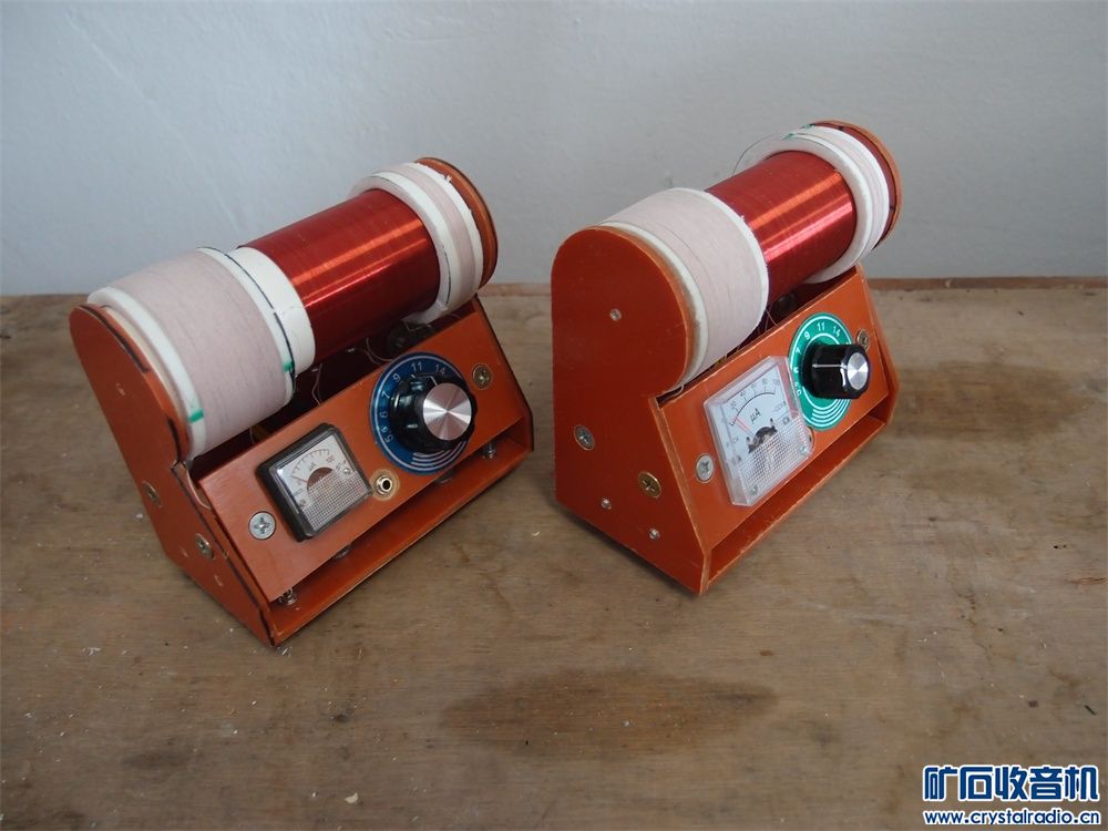

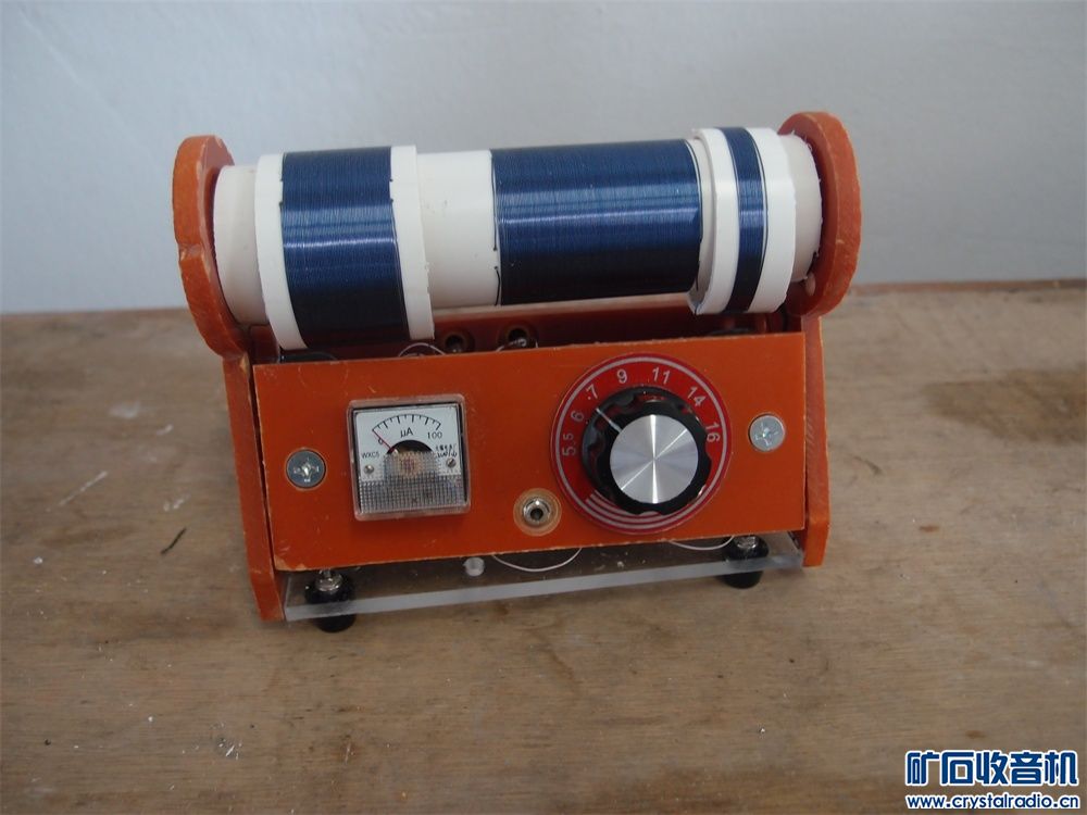

发表于 2017-3-7 19:50:55 | 显示全部楼层
第一个图特别漂亮,那个是什么线,是漆包线吗?这种蓝色的线很漂亮。
 楼主| 发表于 2017-3-7 20:02:55 | 显示全部楼层
是兰色的漆包线,漆包线也可能各种颜色。这样可以增加作品的美感

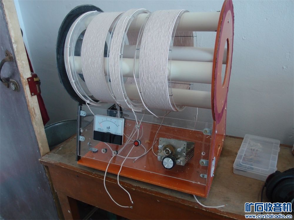

发表于 2017-3-7 20:10:44 | 显示全部楼层
看第一图和第二图线圈的匝数很多,不知是多大直径的线圈管?配多大的可变电容器?谢谢
补充内容 (2017-3-8 10:22):
只顾看矿机了,没看到标题介绍。
 楼主| 发表于 2017-3-7 20:13:45 | 显示全部楼层
电容365P,电感量 241微亨,线圈管直径越细,匝数就相对越多
可能通过测量法的设计法来确定线圈的匝数,以电感量满足要求。这几个小矿石机用的可变电容容量 为 6-200P ,所以电感量就要大一些,上个线圈参数表给你参考一下,实际中要会活学活用,即可变电容不同,电感量也要求不同,可以通过公式来确定。
