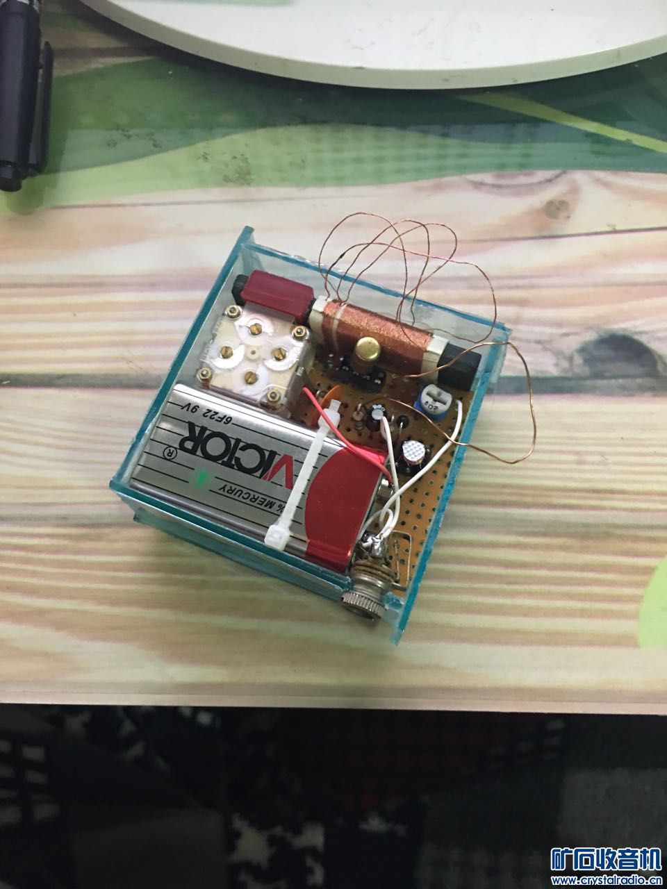

单管机做到我这样子!也算一种奇葩了!

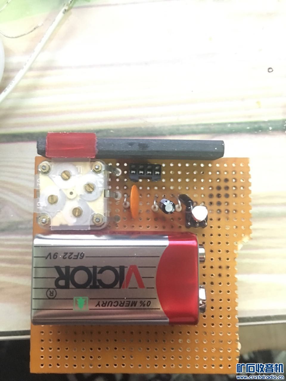

这阵子做直放机,各种不响!郁闷?!
数字表电池没电了?换个新的?原来的还剩7.5v!浪费啊!做个单管机玩?
个元件简单说明下!
天线!是用0.06漆包线12根拧成的!初级70.次级8
可变!cbm443df,140px2
三级管!3ak,3ag,3cg,8550……
高变!用7x7中周磁芯,0.07线初级200次级300
耳机!chh300x2串联直流电阻170,交流电阻700!
其他元件若干!
基本一装响!
总结……相对于装响!给它弄个鸡窝好难!(^ 此处一万个好难奔腾而过?^)

 楼主| 发表于 2017-3-7 18:40:19 | 显示全部楼层
oklgl 发表于 2017-3-7 18:17
不错,支持折腾,能接收几个台
白天本地4个强台!晚上10多个台!很好玩?

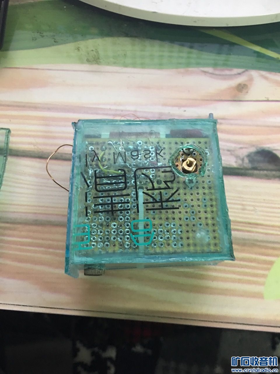

发表于 2017-3-7 19:06:23 | 显示全部楼层
边边为啥留些突起?
发表于 2017-3-7 19:20:40 | 显示全部楼层
看楼主在洞洞板上钻的双连引脚孔挺圆的,用什么钻的?
发表于 2017-3-7 19:50:35 | 显示全部楼层
板子做得不错,壳子做得太累!

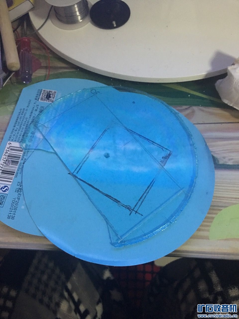

 楼主| 发表于 2017-3-7 20:10:53 | 显示全部楼层
NTRNA 发表于 2017-3-7 19:06
边边为啥留些突起?
是用电烙铁烫的,就有突起咯!太薄用锯条据会列开,是老婆装面膜的盒子!
 楼主| 发表于 2017-3-7 20:13:48 | 显示全部楼层
这个!一元一根
发表于 2017-3-7 20:18:16 | 显示全部楼层
楼主这只盒子做得雪亮清透
管子真不错,外壳切割可以用新工艺刀的背面,有的带一个小半圆缺口,可以当割刀用,用直尺比着向后拉,两面都拉槽后一掰就断。
发表于 2017-3-7 20:21:49 | 显示全部楼层
这折腾得,就用那个面膜盒子不好吗?
发表于 2017-3-7 20:22:35 | 显示全部楼层
这个耳机子改得惨不忍睹
 楼主| 发表于 2017-3-7 20:31:09 | 显示全部楼层
swp 发表于 2017-3-7 20:18
管子真不错,外壳切割可以用新工艺刀的背面,有的带一个小半圆缺口,可以当割刀用,用直尺比着向后拉,两面 ...
试过了!划完一拉就炸!没办法就用电烙铁!
 楼主| 发表于 2017-3-7 20:32:46 | 显示全部楼层
yhan7741 发表于 2017-3-7 20:21
这折腾得,就用那个面膜盒子不好吗?
改天弄块亚克力,试试!
