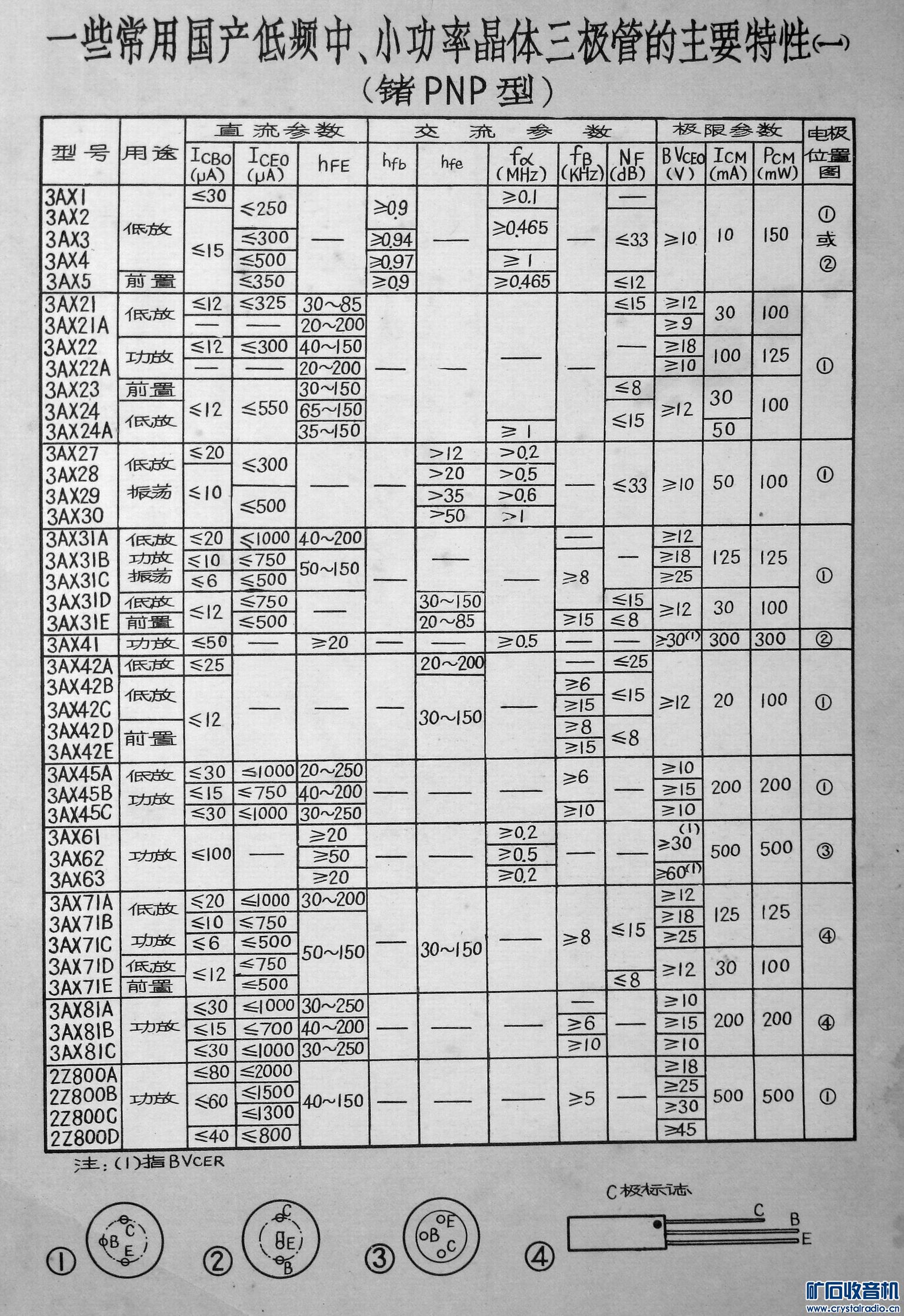

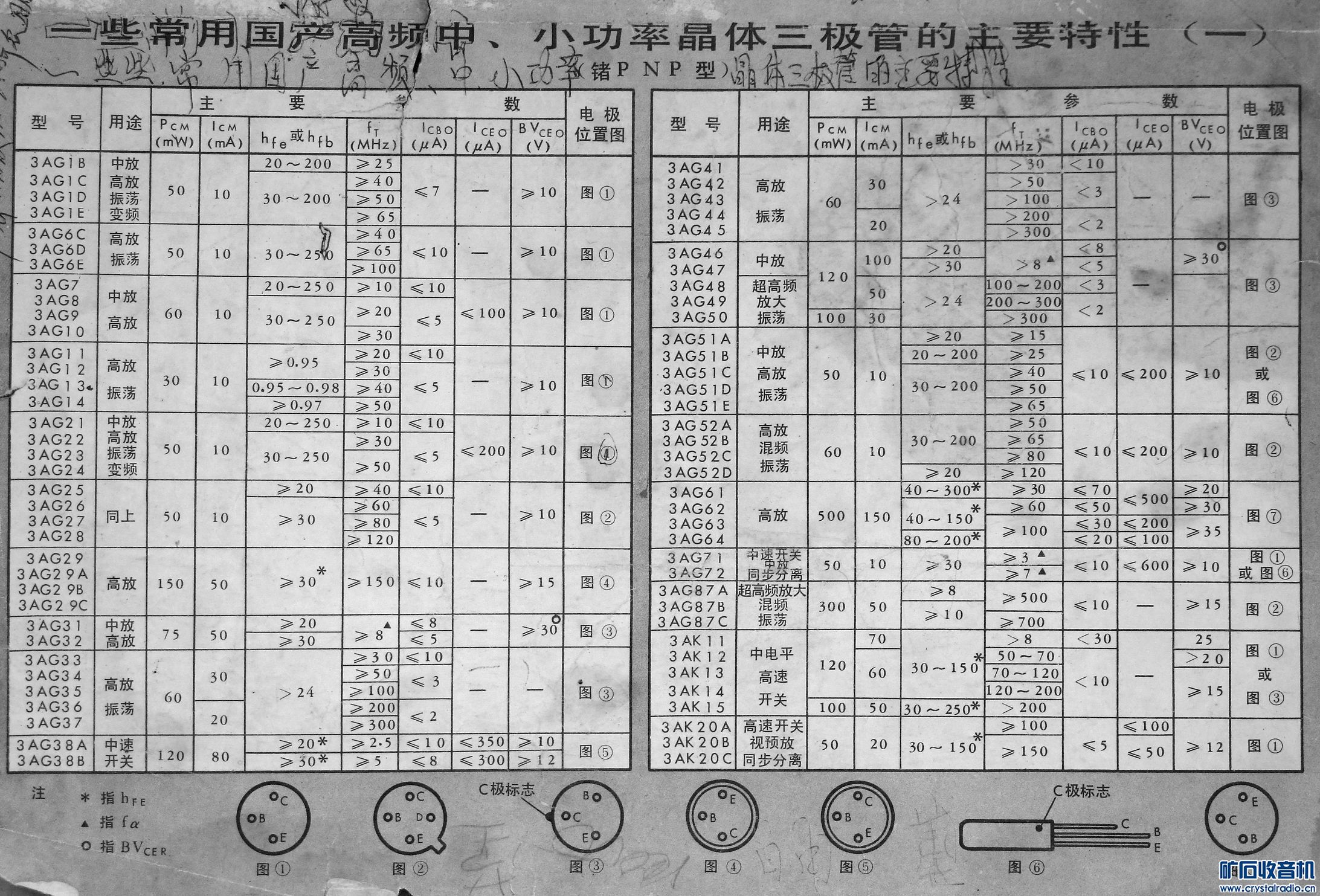

部分小功率锗三极管资料,来源:《无线电》
