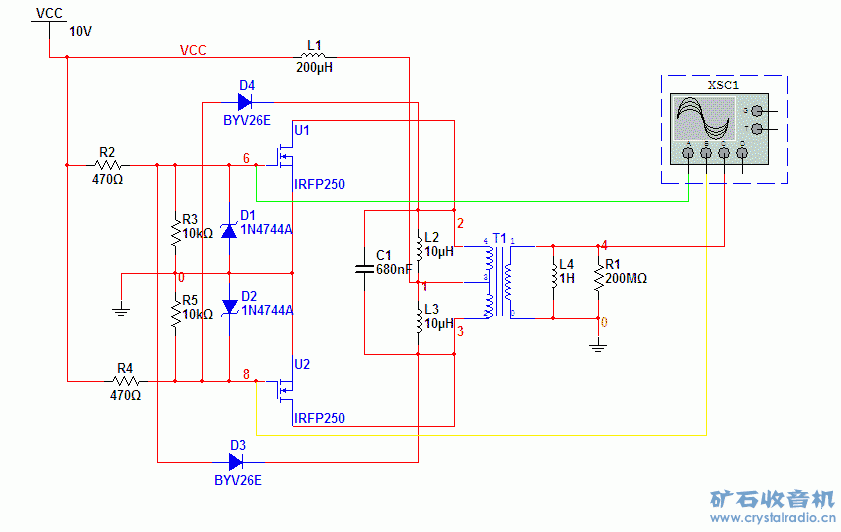

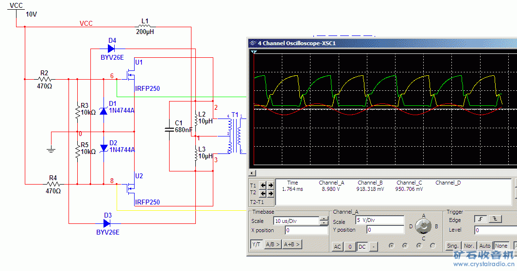

ZVS 仿真实验
发表于 2010-8-27 16:53:54 | 显示全部楼层 |阅读模式
进行中.........................
http://www.pocketmagic.net/?p=566
http://wiki.4hv.org/index.php/Flyback#High_Power_Drivers

 楼主| 发表于 2010-8-27 21:43:38 | 显示全部楼层
因为输出的是正弦波, 可以考虑用来给胆机供电

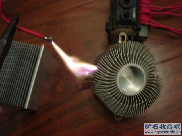

发表于 2010-8-27 21:54:31 | 显示全部楼层
原帖由 北落师门 于 2010-8-27 20:32 发表
为什么用仿真?不直接上?
ZVS可是很生猛的啊
607503
607502
你用几V的电源,看火力不止12V,次级绕组是自己绕的?
发表于 2010-8-28 14:49:26 | 显示全部楼层
原帖由 火炭实验室 于 2010-8-27 09:54 PM 发表
加大电容可以加大功率
发表于 2010-8-28 21:11:52 | 显示全部楼层
回复 8# 火炭实验室 的帖子
用的24V电瓶供电
第一个是普通高压包的,第二个自己绕,次级用0.18的线绕了将近600圈,电压很低,可能只有1000V,但是电流巨大
