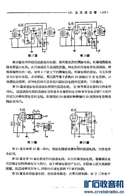

国外6J6应用资料10页
发表于 2017-3-6 20:32:38 | 显示全部楼层 |阅读模式
QQ截图9.jpg QQ截图7.jpg QQ截图8.jpg QQ截图5.jpg QQ截图6.jpg QQ截图4.jpg QQ截图1.jpg QQ截图2.jpg QQ截图3.jpg .

请问于版, 6J6 = 6N15 吗?  看说明好像能工作在FM波段, 为什么这么少人开发呢? 相对于6N3, 6N11, 6N15就是豆腐渣的价格了。
 楼主| 发表于 2017-9-12 12:07:54 | 显示全部楼层
70后大叔 发表于 2017-9-11 09:29
请问于版, 6J6 = 6N15 吗?  看说明好像能工作在FM波段, 为什么这么少人开发呢? 相对于6N3, 6N11, 6N15就是 ...
是同相同的东西。国产命名6N15他是6N1的简化版。可以工作在FM。由于共阴极就限制了他的使用。制作FM高频头都是选择高频性能相对好的管这样就形成用6N11次之用6N3。比方产品电视机高频头1-5拍的的就用6N3,后来12频道的就用6N11。FM是介于5与6频道之间。况且为了限制噪声高放级大都采用阴地栅地电路,共阴极管不适用。
发表于 2017-9-13 14:03:42 | 显示全部楼层
这书出版时北京电子管厂还没有生产6N15。现在看来应该改一改。
 楼主| 发表于 2017-9-13 14:46:11 | 显示全部楼层
这是一本译制书,尊重原版。书中也有国产的套用说明比如P173注解(1)就附注了国产1A2套用1R5—译者。换到现在印刷只要注释一下就可以了。
