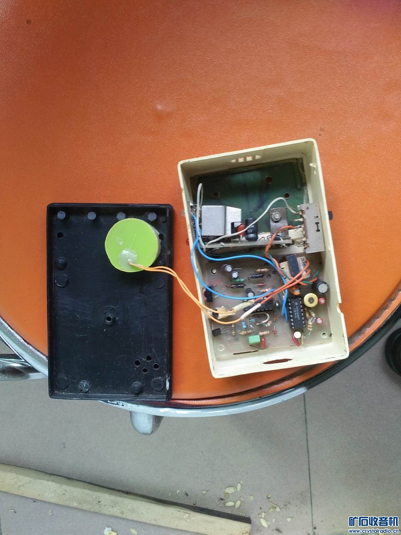

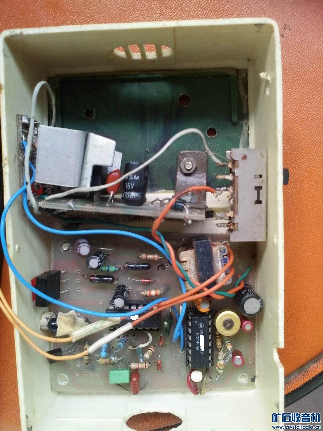

2、给小孩做的防近视报警器。特点是头与书距离过近会报警,每40分钟会自动熄灯,过10分钟后自动开灯,当剩下最后1分钟后,间隔响三次,最后10秒后灯闪,到时灯灭,10分钟到自动打开灯,但灯是逐渐变亮的。当时本机在本区科技局因价格谈不拢而没转让成。

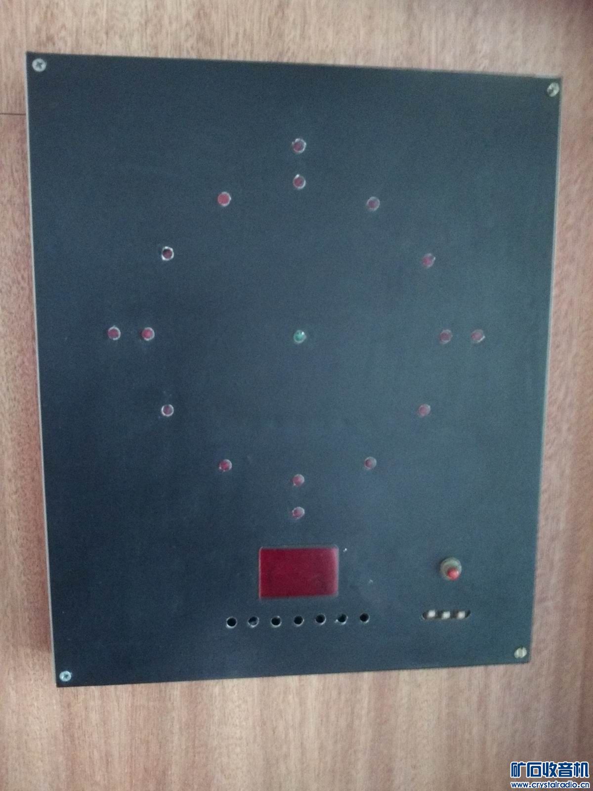

3、给小孩做的电子钟,本机用小规模数字集成电路,主要为4060、4011、4027、4013、4511等共13块、晶体三极管26只。特点是用LED模仿指针表,用数码管显示分,最具特点的是报时,每半小时报时,时长1秒,每一小时也报时,时长3秒,1点响1声、2时响2声…12点响12声并具有上电报警,时长5秒。现变压器与压电喇叭已拆除。

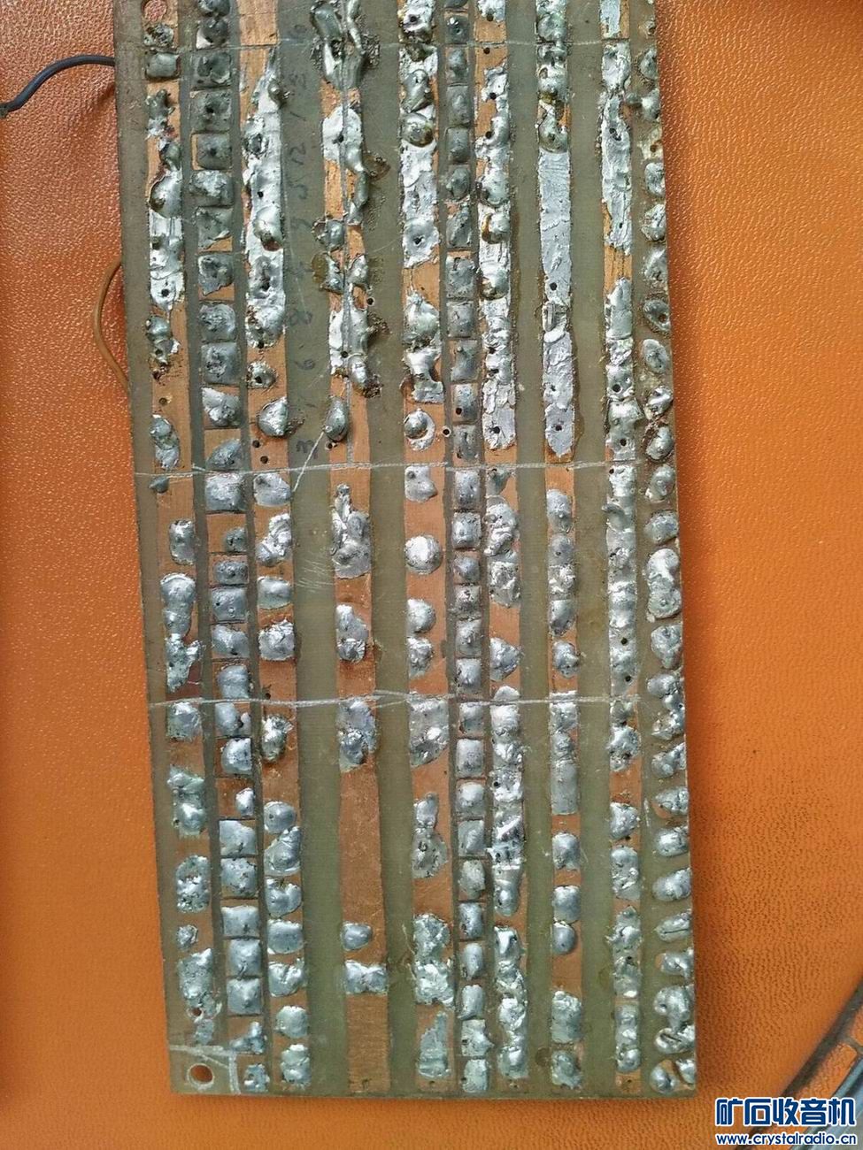

电子钟电路板

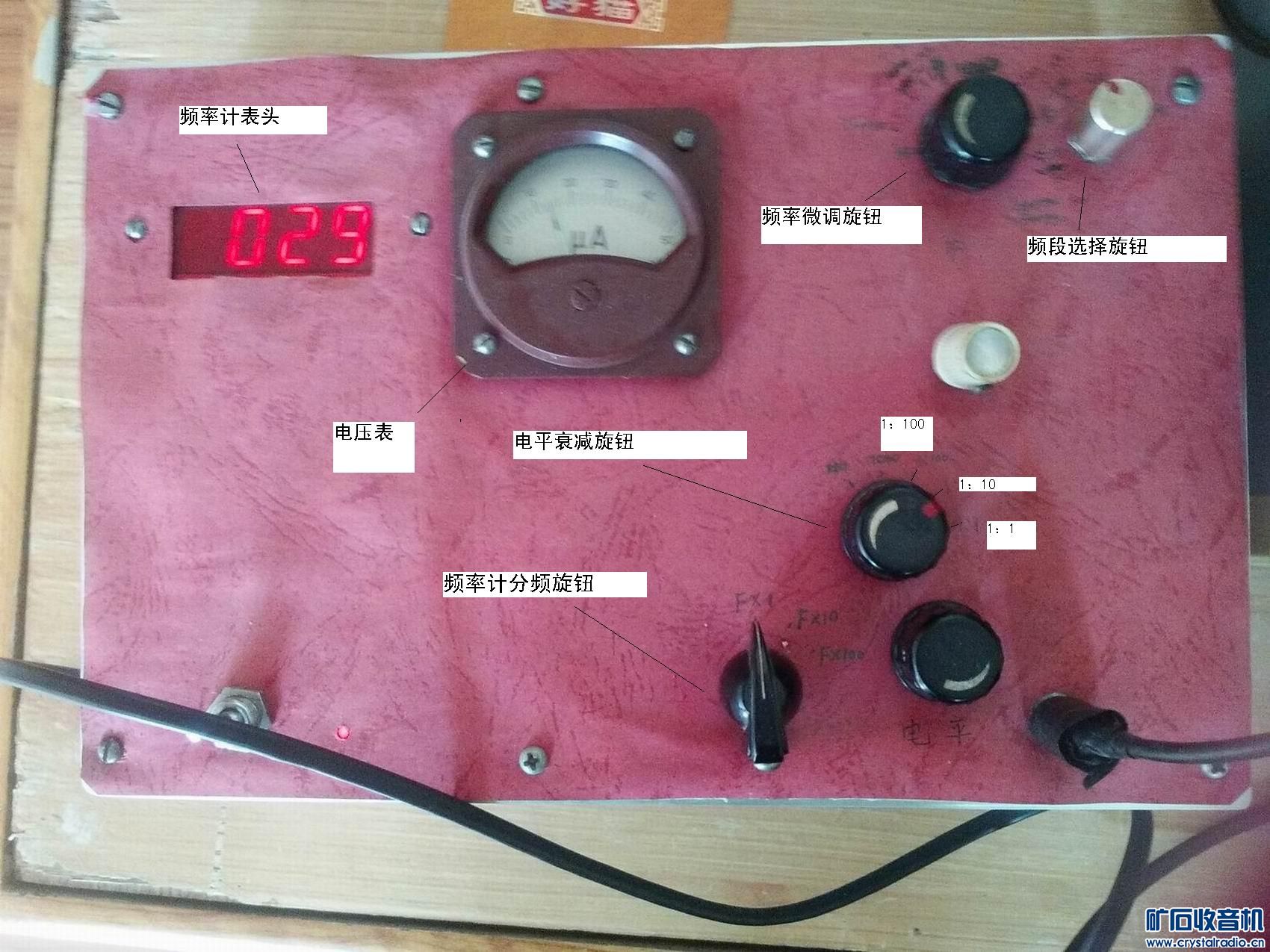

4、低频信号发生器:采用文氏振荡器,采用OCL功放电路,采用大功率管加散热器,最大输出电压5V,之所以输出电压低是为了减小失真。功放为±15V稳压,振荡及缓冲部分为±12V稳压,功放最低可接阻抗8OHM低阻,可直接测试喇叭的谐振频率。采用三位半数字表头作频率计显示,采用普通的数字电路作F/V转换,这是本机精华部分,输出电压用50μA表头指示。文氏振荡器稳幅部分效果良好,并无用钨丝灯泡,但效果与之并不差,这也是本机精华部分,这两精华部分用了一个月时间才成功。采用衰减器对输出电压进行衰减。与本人制作的毫伏表配合可测电容、电感、ESR等,而得益于有功放的缘故。

手艺不怎么好啊

电子钟印板做的不错,可见当年下了大力气,和目前热转印有一拼

多谢赞扬,与老手差距还是大啊。

谢谢关注,你说的是实话,确实手艺不到家。。
