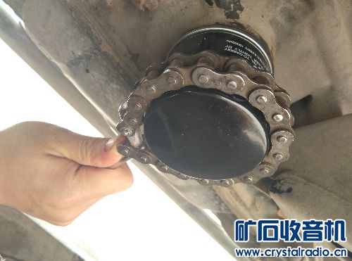

发表于 2017-3-4 22:03:55 来自手机 | |阅读模式
摩托车链条和后视镜杆做的

和管钳原理差不多吧!这样对新机滤表面上的漆有损伤吗?

拆无所谓的,装机滤根本不需要扳手,用手大力的旋紧即可

我是买了一套扳手!
用手拧感觉力度有点弱!

机滤更换周期短的,漆面损伤个人认为没事

装的时候悠着使劲 这样是不会损伤漆面的. 做这个机滤扳手是链条和机滤比划着截的链条.

上次把机滤屁股拧歪了,目测没有问题,没管。这次注意,专门买了个碗装扳手。
本来也想买一个,但是手头有现成的材料也抱着试试看的心情随手就做了一个,不过效果还挺好的。

能用手旋紧,不渗漏油的话岂不更好。

可以裹上一层布就解决了

那个链条用摩托车的时规炼条做会不会小巧一点呢?????

我是根据摩托车后视镜杆粗细选的传动链条,如果你手头有合适的材料还是可以做小巧些的。

也有用皮胶条做的,效果很好,还不伤漆面

我见过用旧正时皮带做的。
