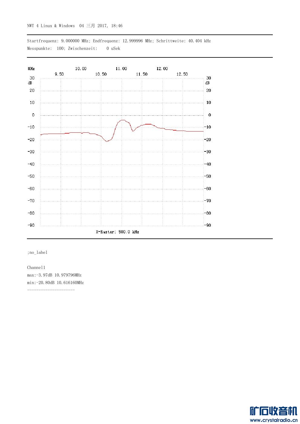

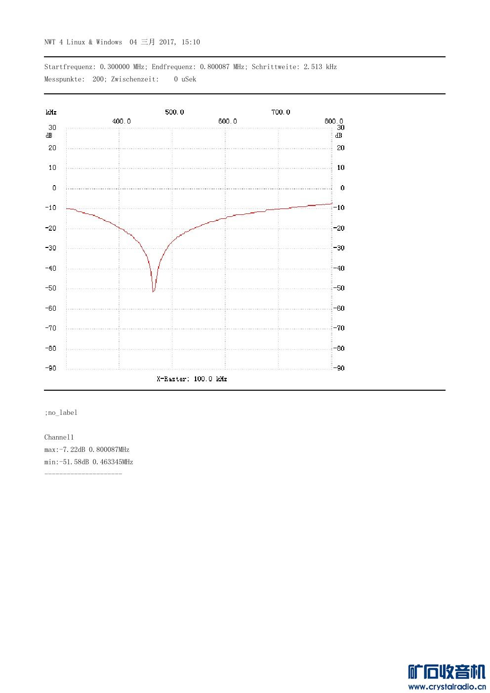

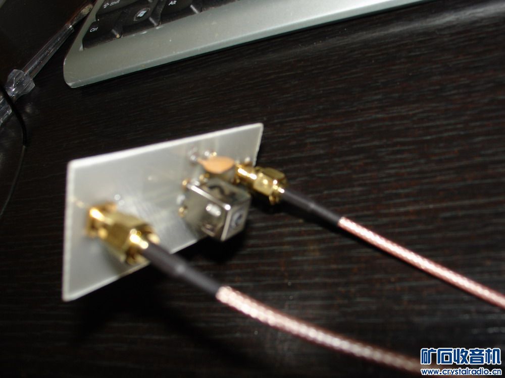

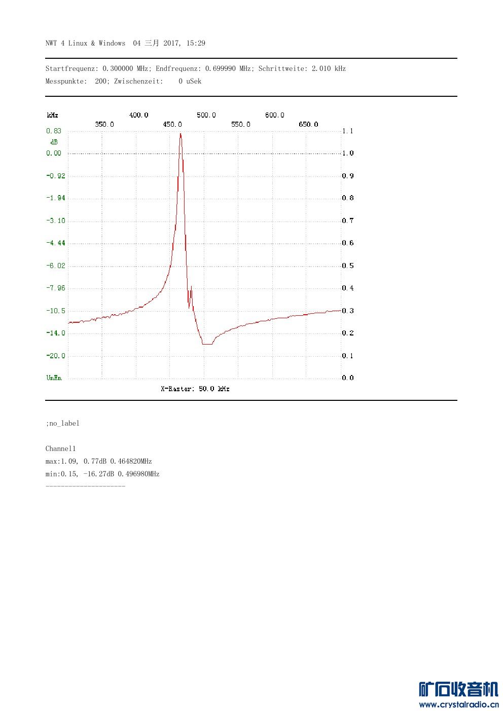

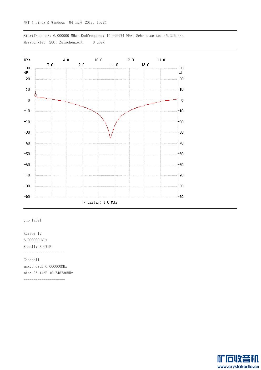

近期从网上购得NWT150虚拟扫频仪。这两天在学习使用,把情况向大家说一下。分别测了465滤波器,10.7MH滤波器。465中周,10.7MH中周,2P3中波机和自制分立件调频机。还有2P3的高低端统调。不一一上图了。只有调频机的S曲线不成功。都还在摸索试验中。自己做了一个测试板。测量中周比较方便。用1.5X3的铜铆钉打在覆铜板上焊上锡,中周处再用0.8钻头转开。电容用0.6钻头。这样测量时就不用焊接。自制了一头为鳄鱼夹的测量线,接入电路比较方便。
因为不熟练,图比较乱,不好意思了。
465中周
465中周
10.7mh中周
10.7mh中周
调2P3中周
调2P3中周
调分立件调频机
调分立件调频机

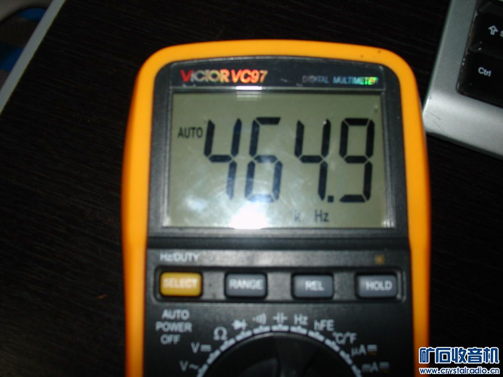

465kh信号
465kh信号
2P3中频
2P3中频
465滤波器
465滤波器
10.7mh滤波器
10.7mh滤波器
465中周
465中周
10.7中周
10.7中周
调频机的S曲线
调频机的S曲线
10.7mh信号
10.7mh信号
