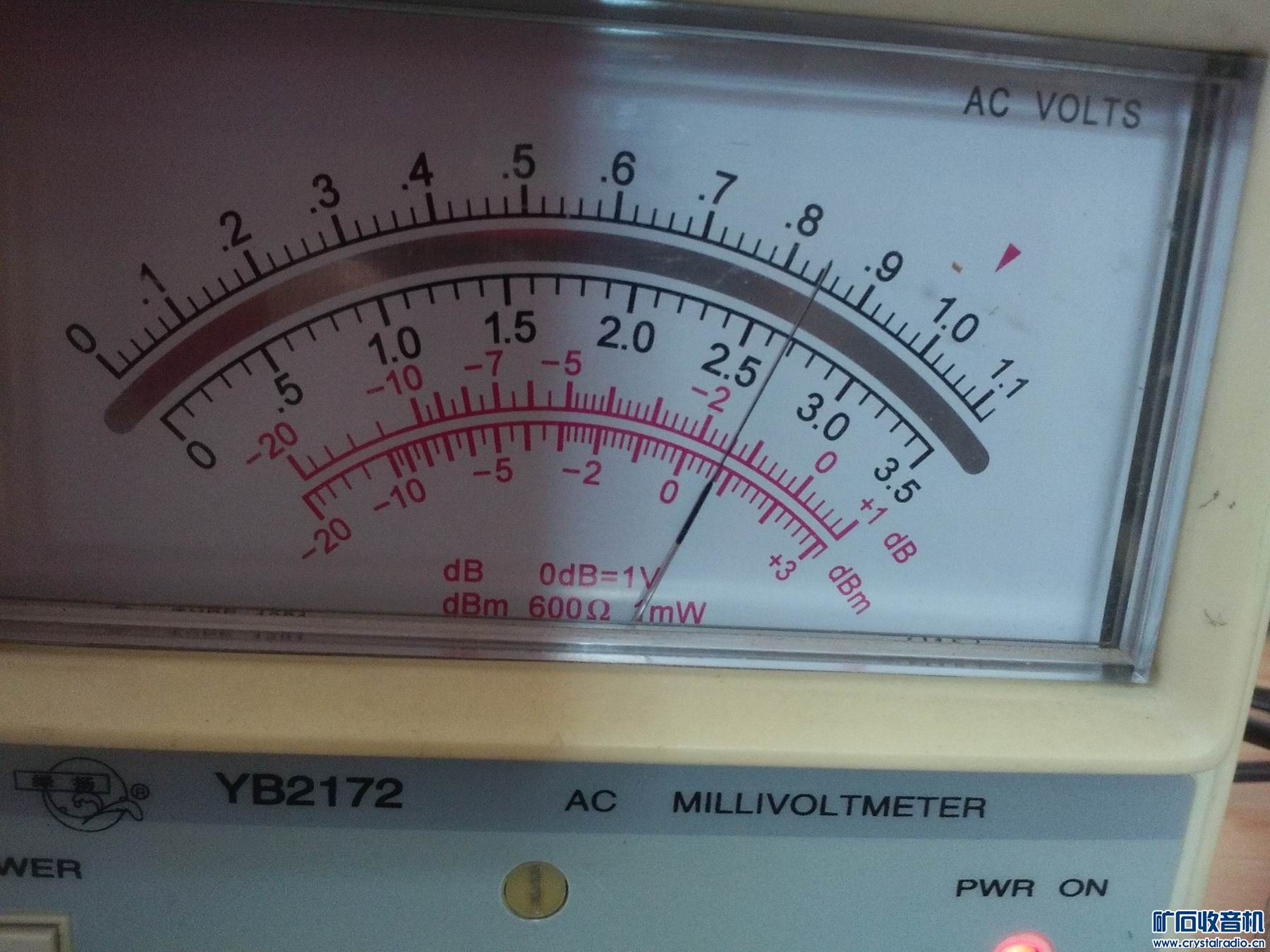

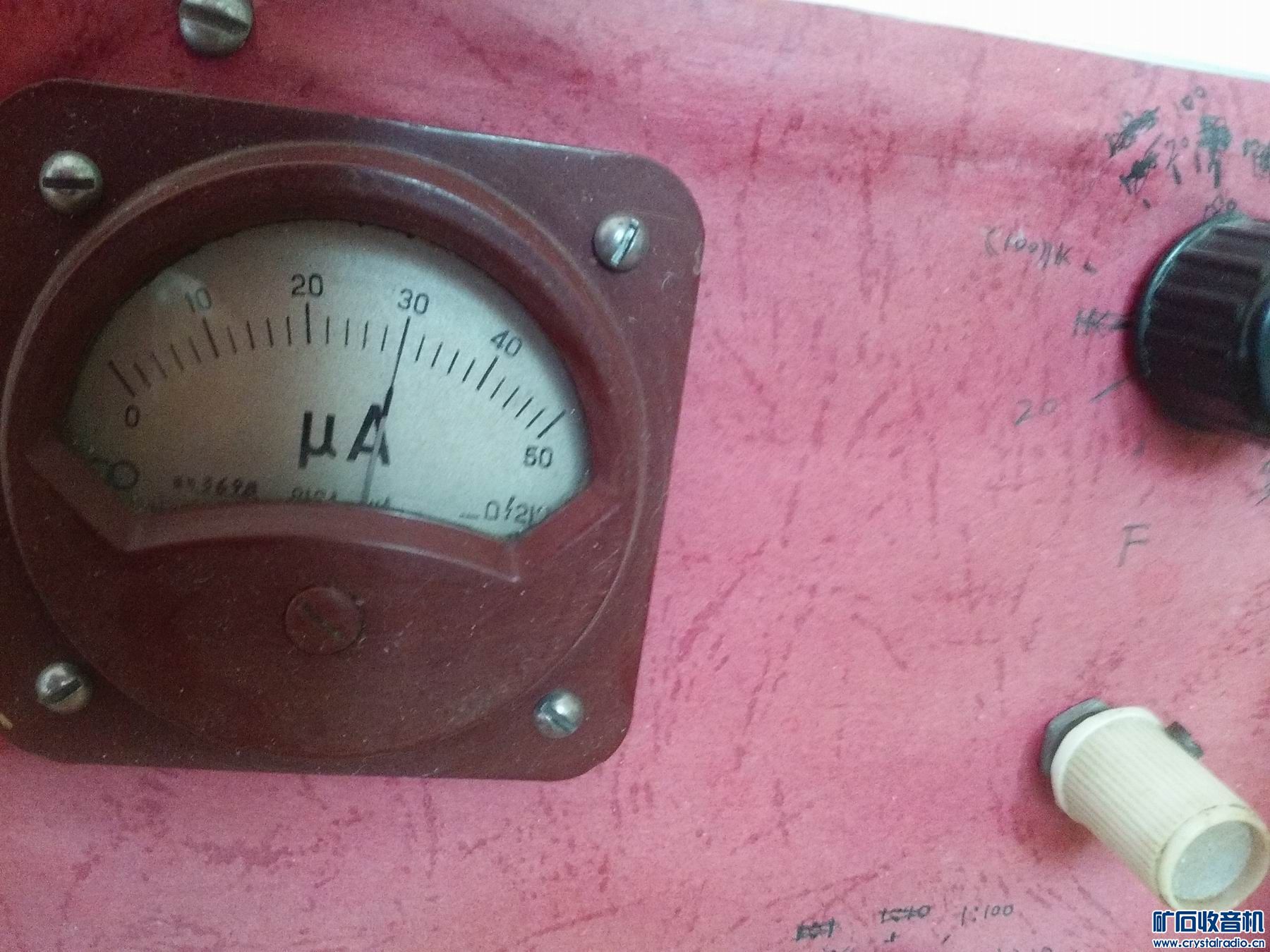

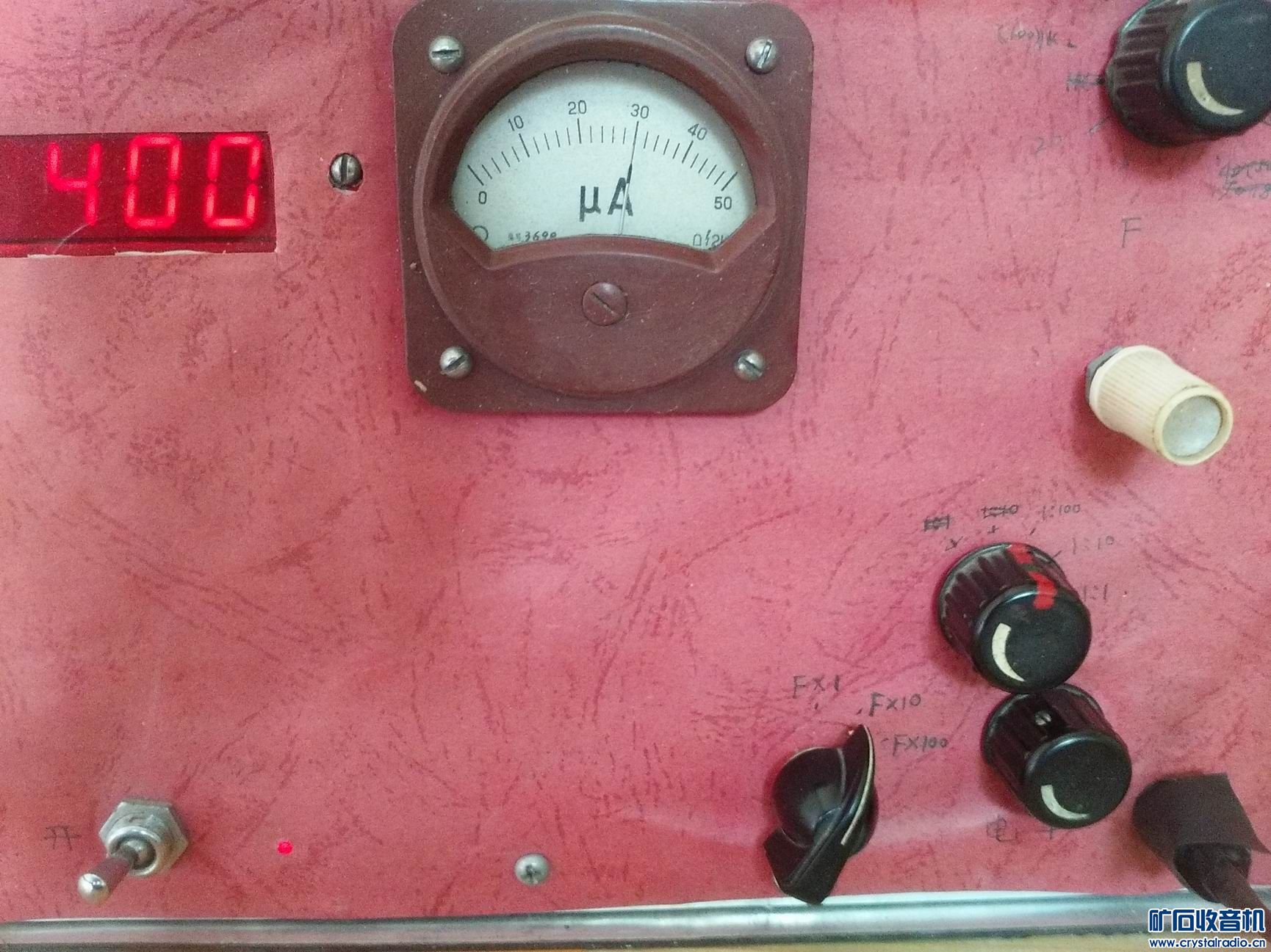

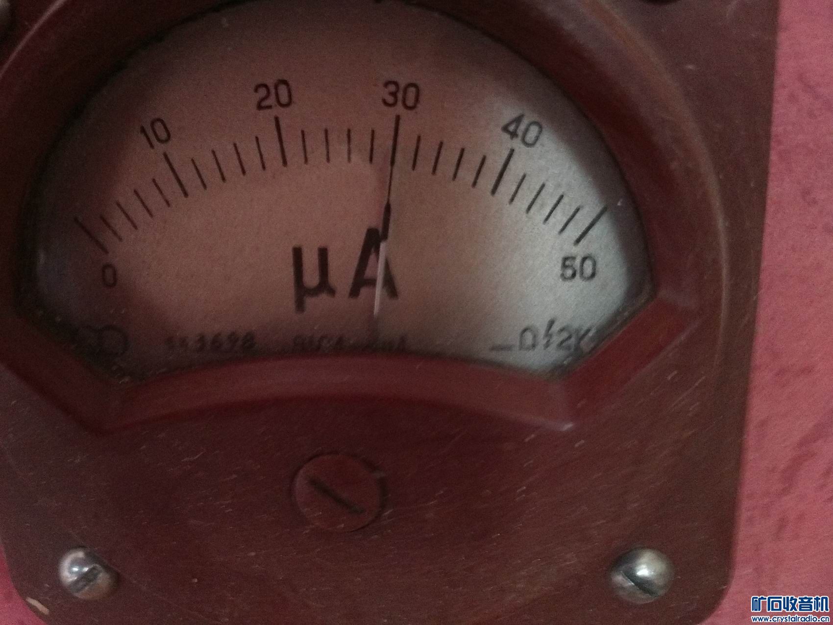

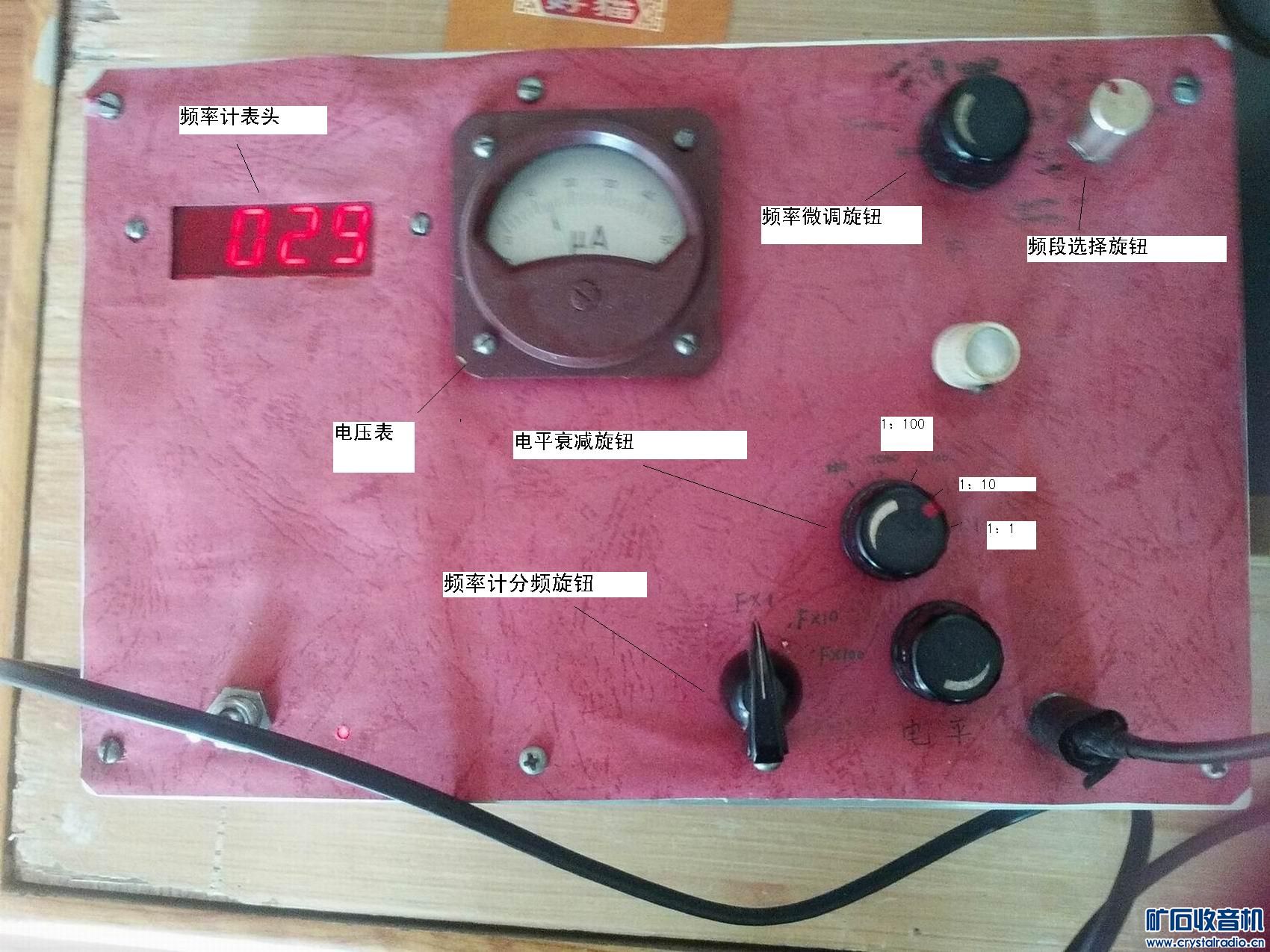

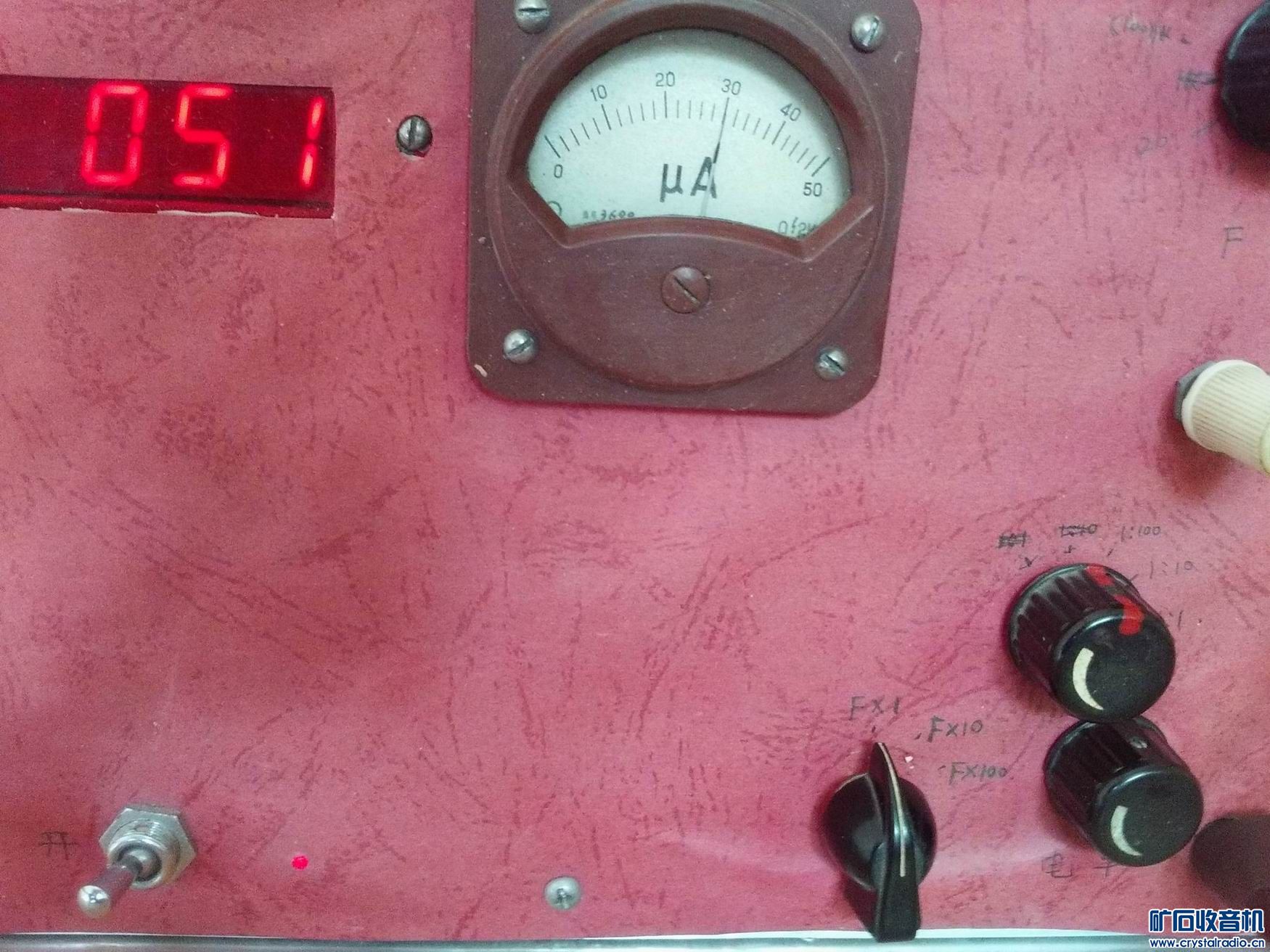

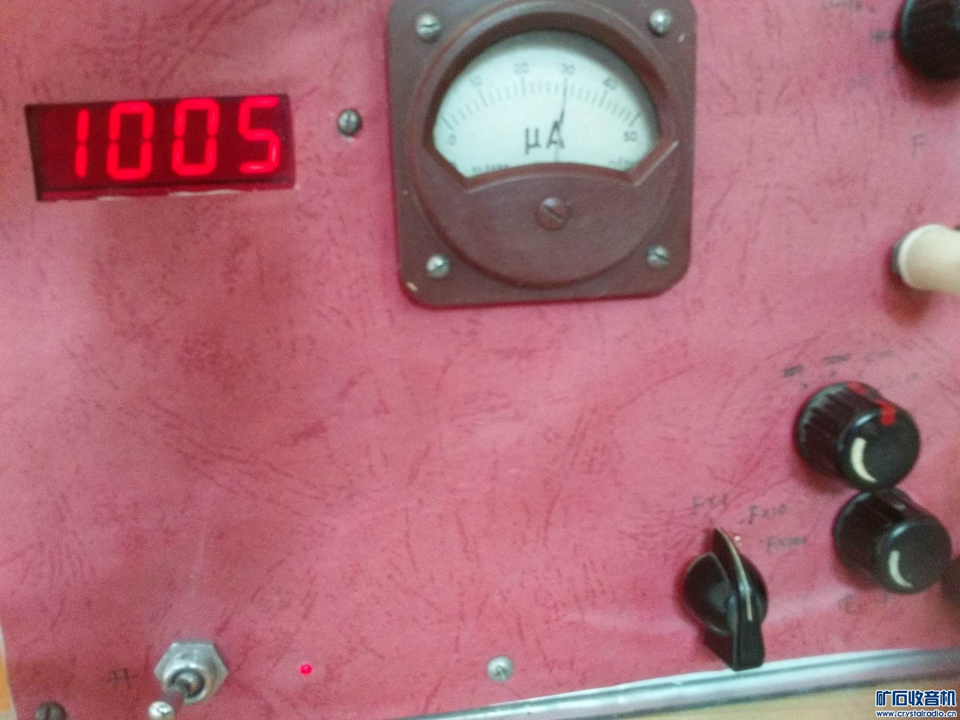

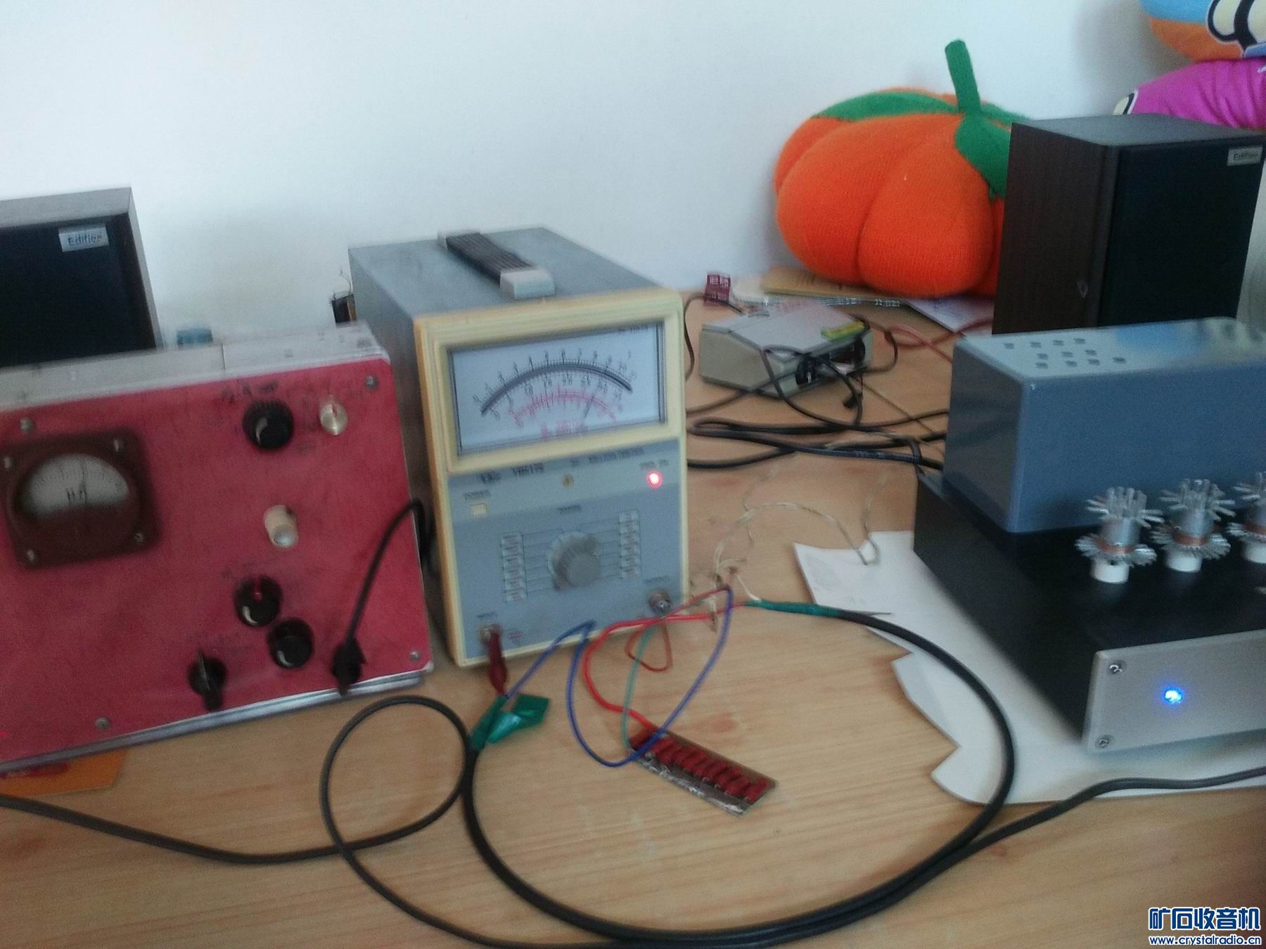

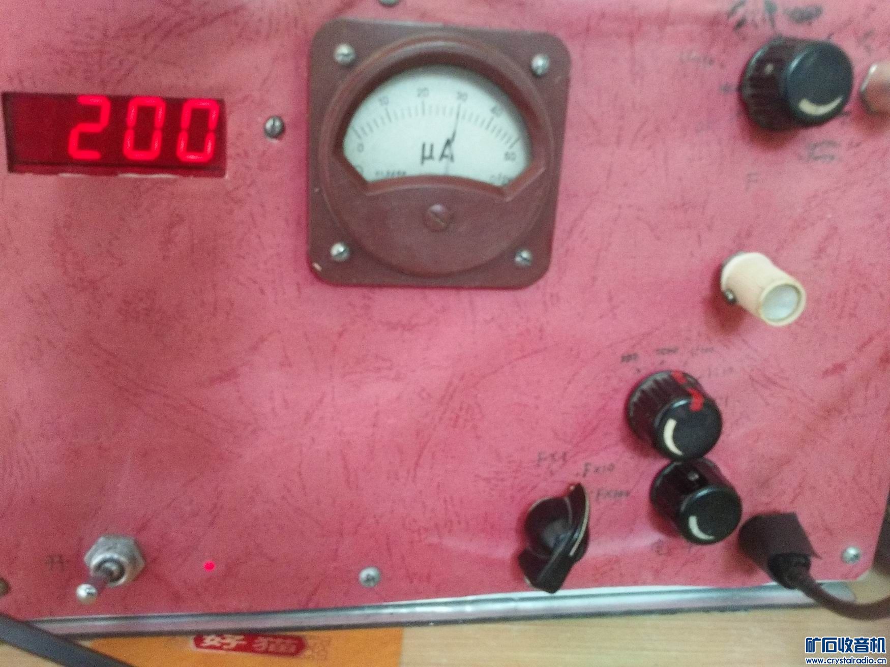

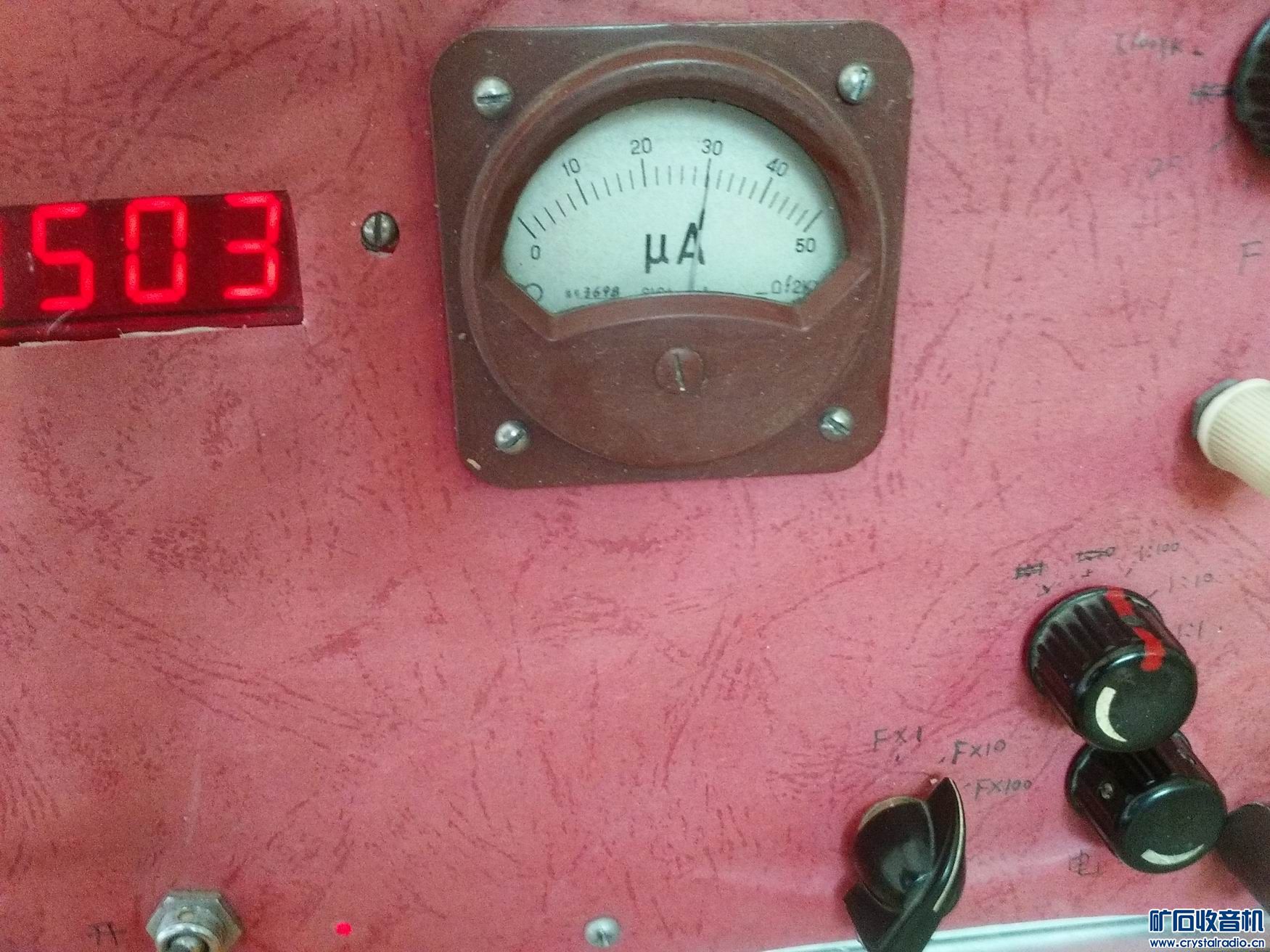

前段时间制作了一台功放,见第八届大赛的一台小“胆”机(对不起不会链接),闲着没事,用土仪器进行了频率响应测试。

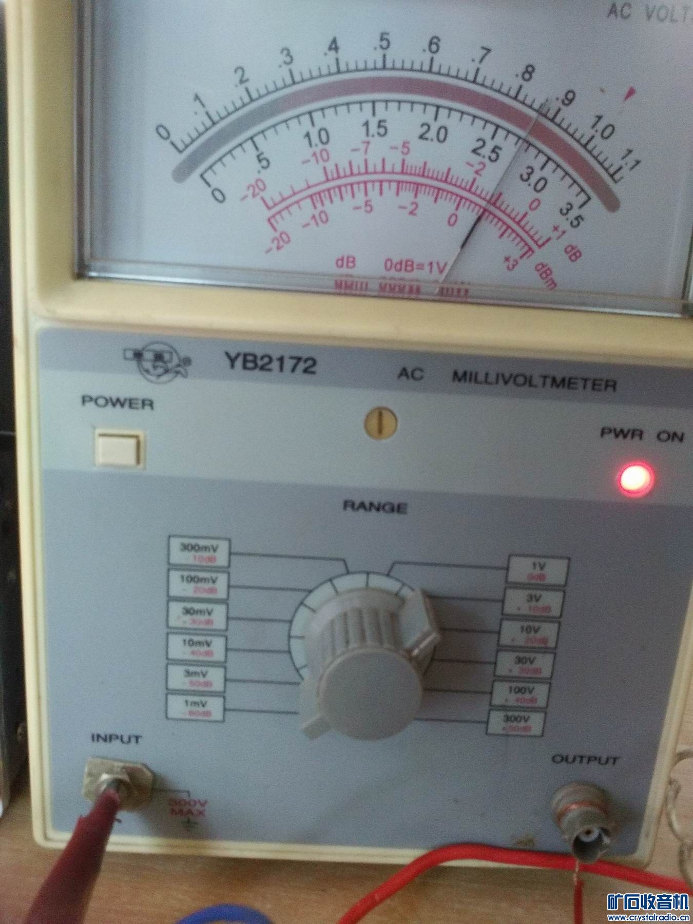

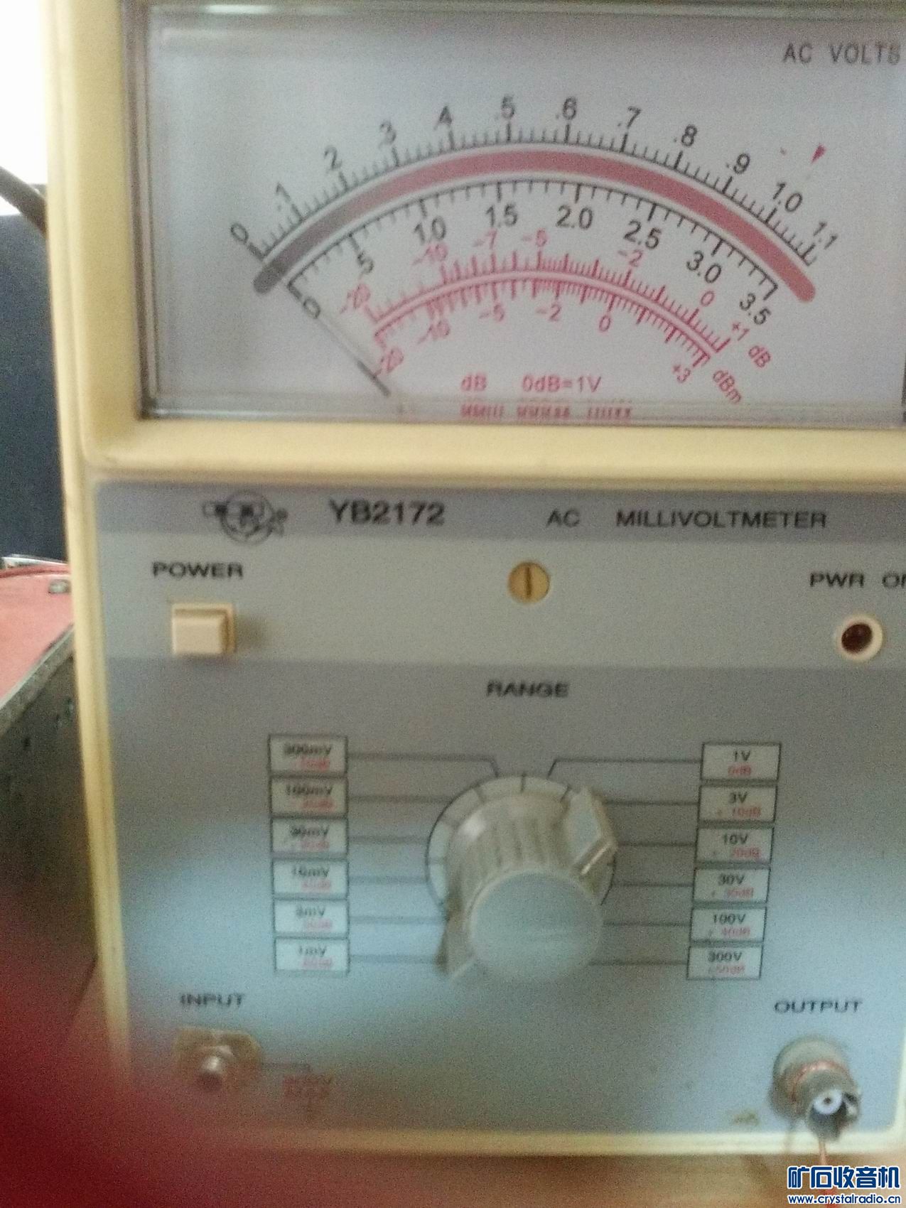

信号发生器为二十年前制作的(带功放),该发生器频率用雨果发烧碟(2)里面的25——20K信号进行过校准,误差为1%左右,频率为18——200K。交流毫伏表采用绿扬YB2172(频率范围为20——2M)。测试功放的6DB反馈量和12DB反馈量的频响。
信号发生器: 1.jpg
交流毫伏表: 2.jpg

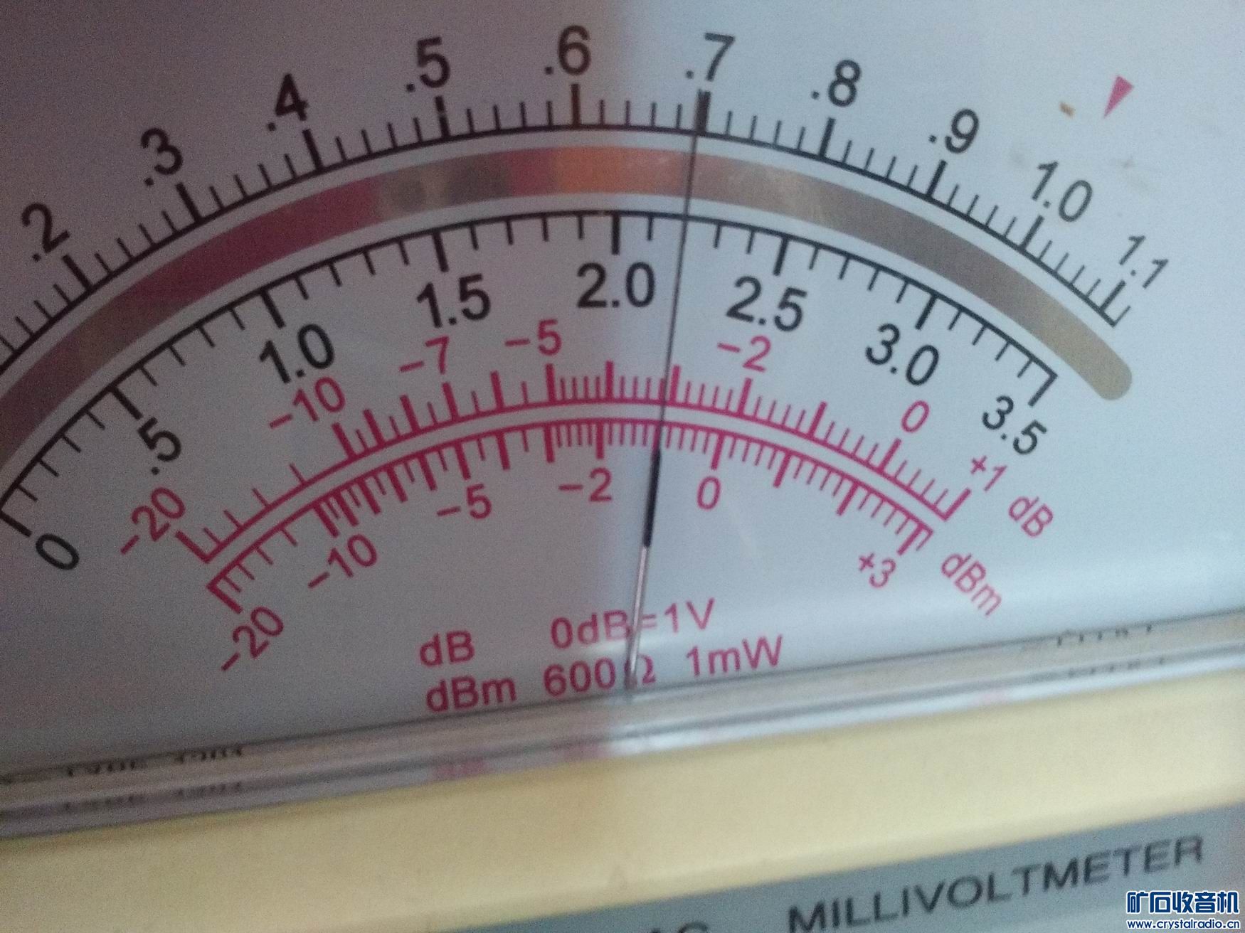

组合: 3.jpg

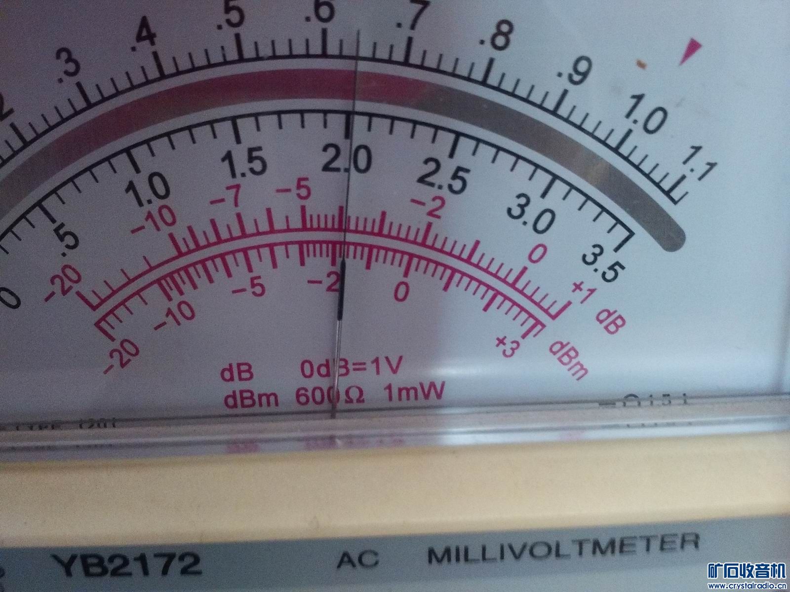

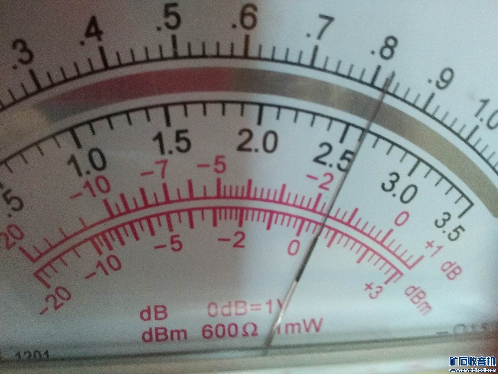

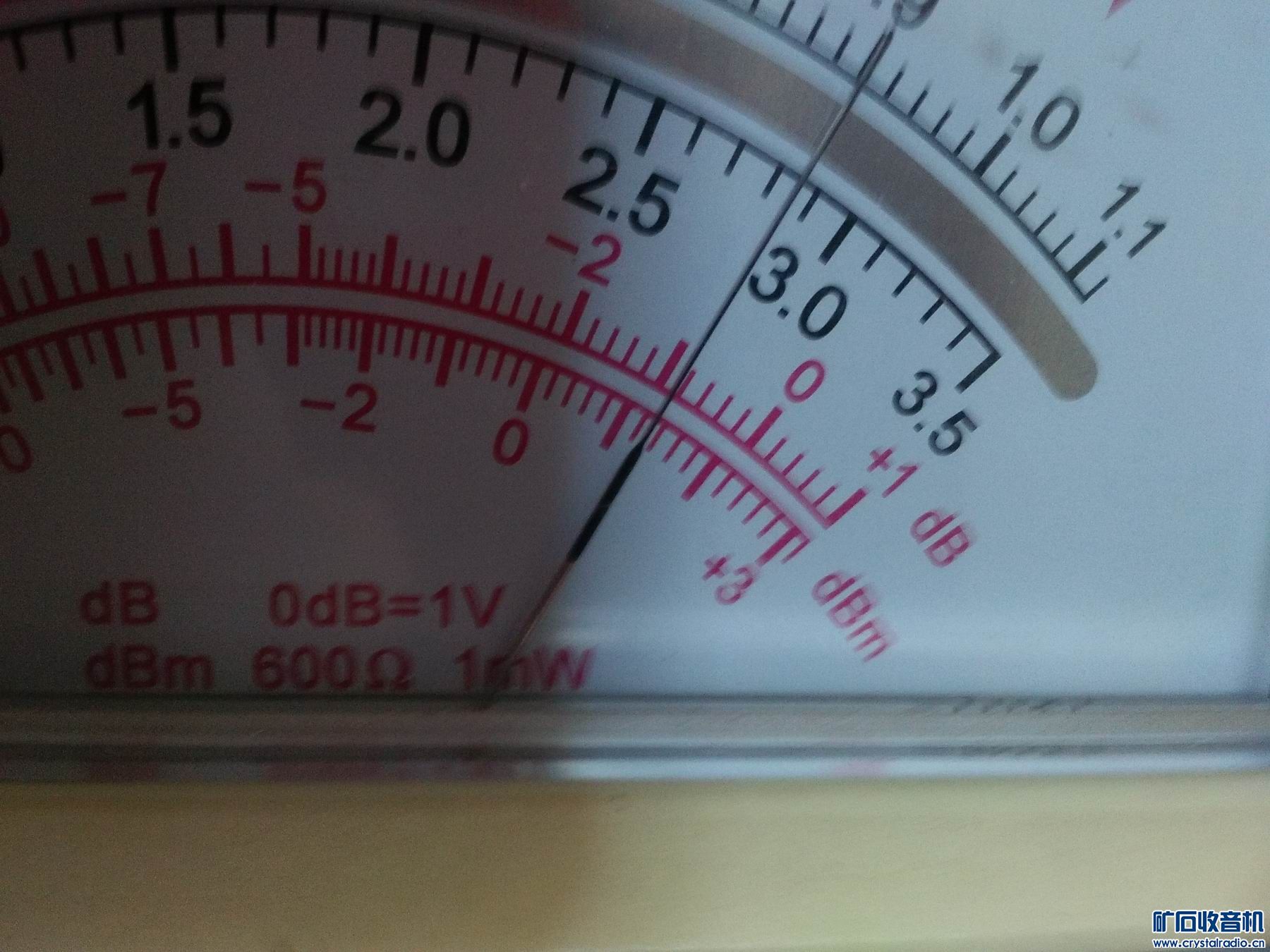

先测试6DB反馈量的频响,输入电压为30mv。见下列一系列图
功放负载为8欧电阻,以1K频率为基准,输出电压2.82伏(输出功率为1W),毫伏表指示-1DB,以此为基准进行测试。
1000Hz,输入30mv,输出电压2.82伏,毫伏表指示-1DB。

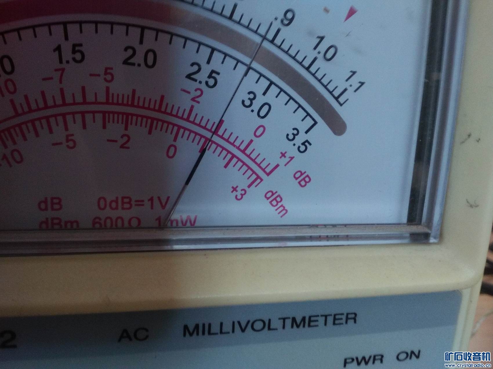

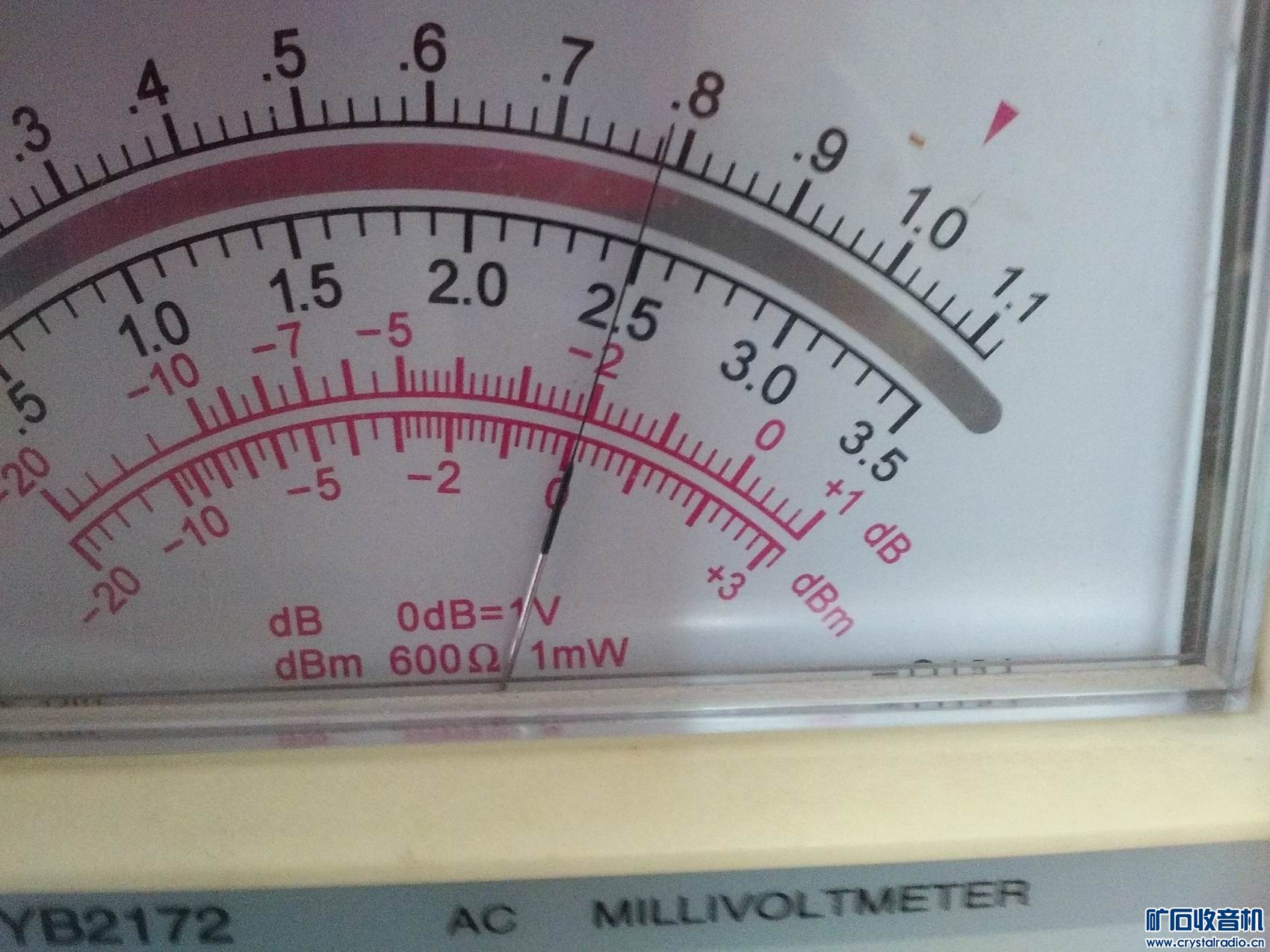

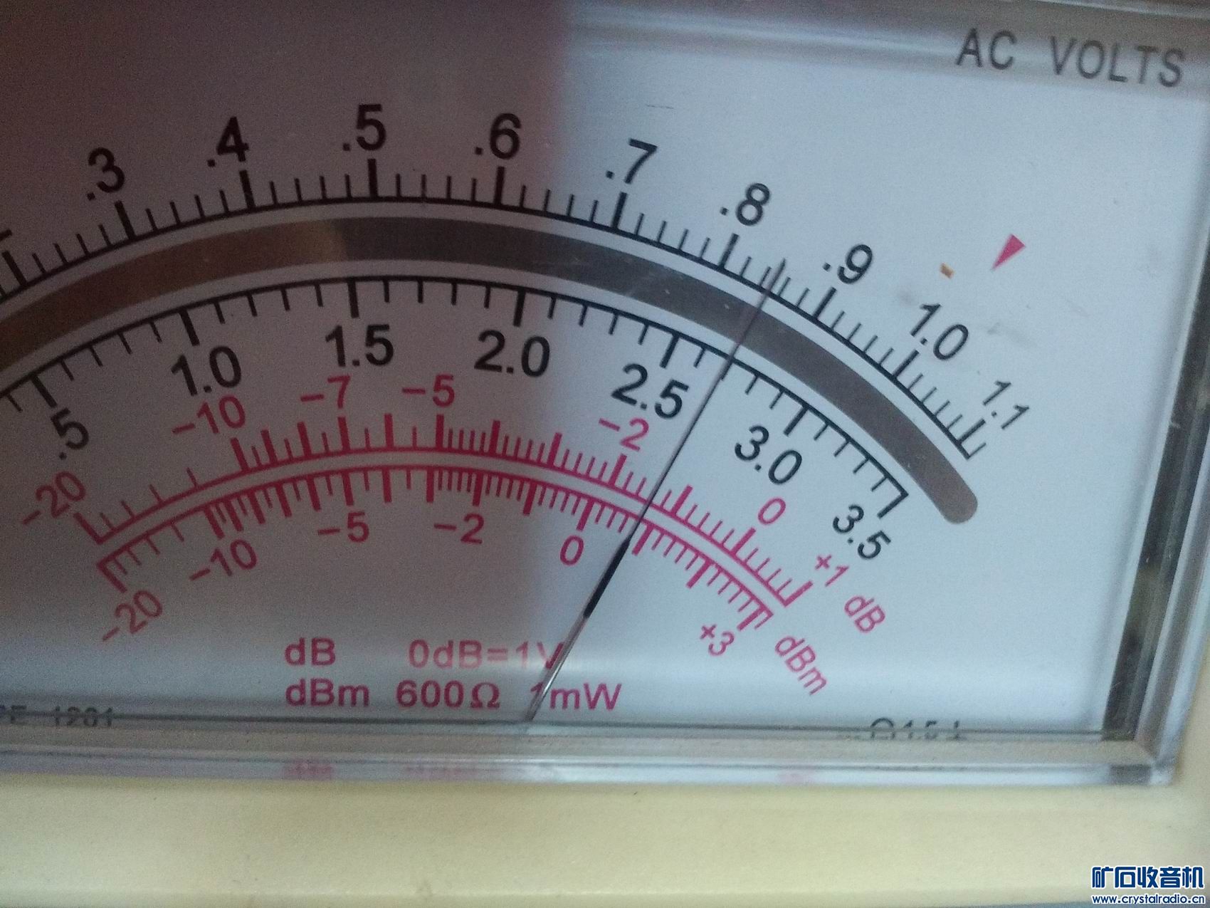

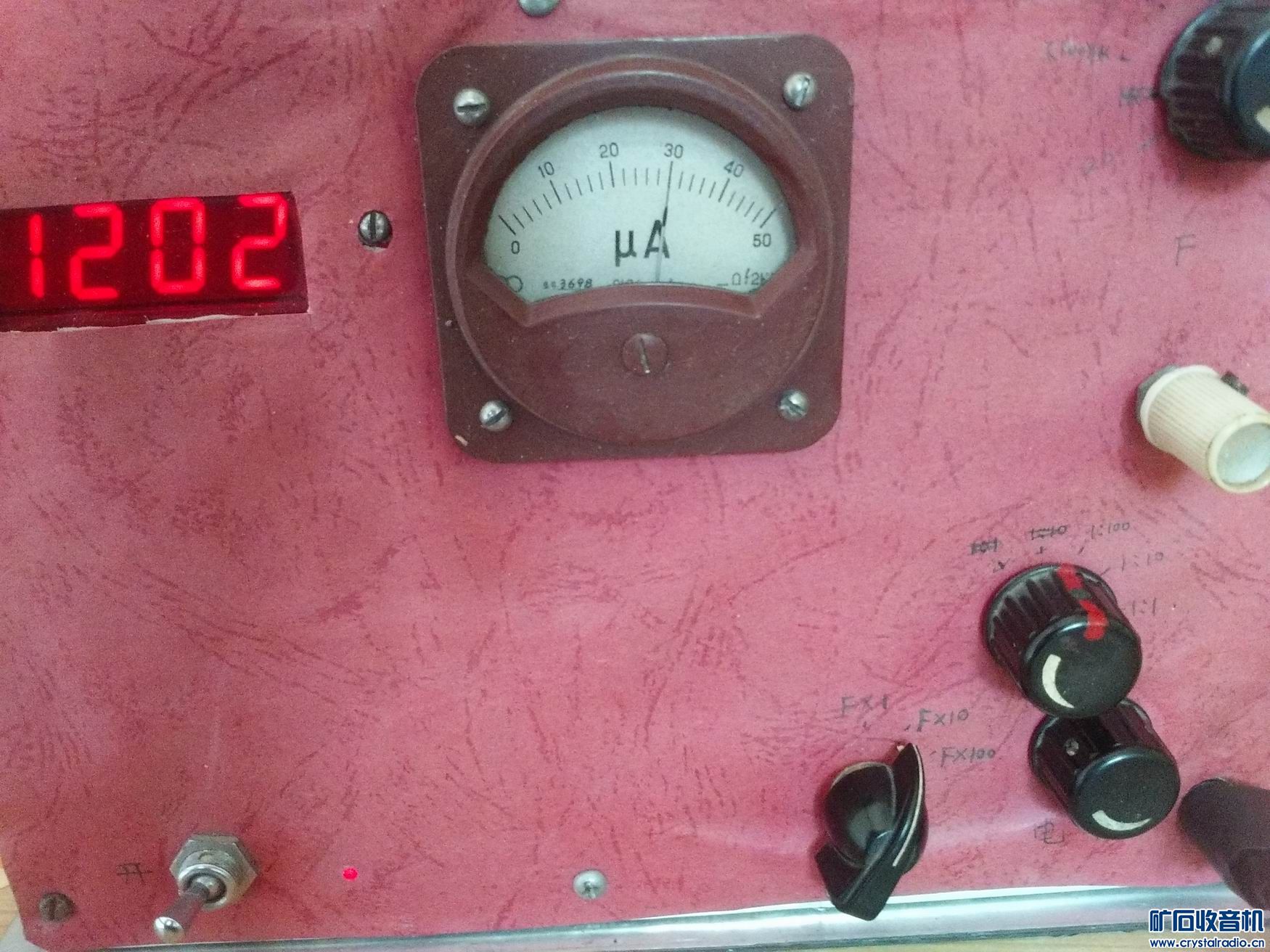

50Hz
100Hz
400Hz
2000Hz,请注意分频开关位置。
4000Hz
8000Hz
10000Hz
12000Hz
15000Hz

补充内容 (2017-3-5 17:12):
犯了一个大错误,才想起来,做这次测试时,在输入3K电阻左边加了一个1500P的电容,我说怎么跟我前3天测试结果差太多。是这样的,将机子用电视机顶盒输入插到该功放,功率0.5W左右功放管严重发热,加这电容后好了。

信号发生器相当不错,如果是自己做的,发表参赛比功放更有意义。
 楼主| 发表于 2017-3-4 12:05:12 | 显示全部楼层
谢版主。是自己设计组装的。由于硬盘原因,电路图丢失,加之前段时间重点在功放上,因此没时间倒推电路图,准备在有时间时进行倒推电路图,参加今年的大赛。

高频时下降不少嘛,不过锗管功放能够达成这样也不错了。

锗管的高频确实比硅管差,不过要是加上普通OTL或OCL深度达30——40DB的负反馈量的话,高频端可达20K-2DB估计应没多大问题,也可达到国际上对HiFi在频响上的最低要求。
