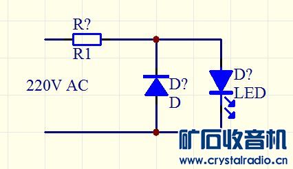

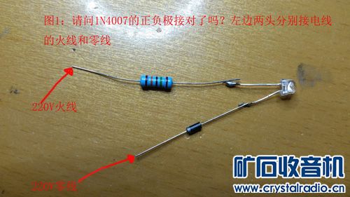

大家好,小白要把家里的插排指示灯的LED换掉,换成高亮-LED灯,但是不知是否正确,请高手指教

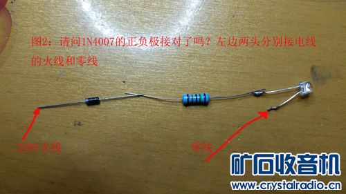

从网上购买了1瓦的150K电阻和1N4007二极管。听高手说这样接高亮LED灯,寿命会非常的稳定的,但是不知道如何接,不知1N4007的正负极有没有接对,没敢往插排上接,有点怕,所以我拍了照片传上来,忘高手指教,看我接的对不对。
望高手指教,是按照图1的接法呢还是按照图2的接法。麻烦高手看看我的1N4007的正负极接对了吧,如果这个1N4007的正负极没有接对,再问这个1N4007的作用是什么,如果正负极接反那会有什么后果呢?(烧毁二极管还是)?

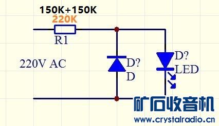

这样接肯定会烧发光二极管的,1N4007应该反向并联在发光管上,否则发光管会因为承受不了反压而击穿烧坏。
发表于 2017-3-3 13:46:35 |
二极管串联理论上可以避免发光管承受反压,但实际的1N4007总是有一定漏电流的,所以串联是非常不可靠的。

因为是串联接法,两图的接法都可以,但图1的接法比较好,外引线可以做得一样长方便接线。4楼的接法是很小心的方法,但用LED自整流不是太好(LED的耐压很低)。我用串联方法接2x5扁的LED(80年代的)已经10几年了,电阻是用2个47k(一头一个电阻),到现在还是好好的。

图2的1N4007极性接错了。两图的效果是一样的。

1、高亮的LED用在150K电阻简易降压的指示灯电路里面,很容易坏,
2、电阻功率不用这么大,四分之一瓦的就行,高亮的可以考虑200K以上的,
3、考虑使用这个坛友的方案,可靠性会高些。

我估计那些LED是受伤了 。自整流对LED的影响反映出来了。不用1N4007时交流电正、反向电压都作用在LED上,由于LED的反向耐压低LED的PN结就由于反向电压的作用而受损,因此串联二极管和电阻是必要的,如果要更安全,可以按照4楼的建议在串联二极管和电阻的基础上,再在LED上反向并联一个1N4007 二极管,反之13楼的建议和我的建议是简单可靠的用法。
