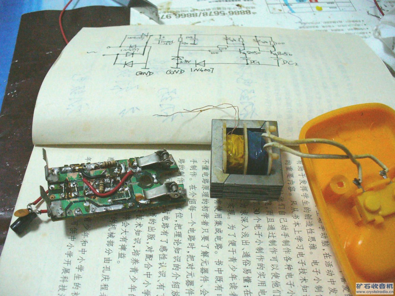

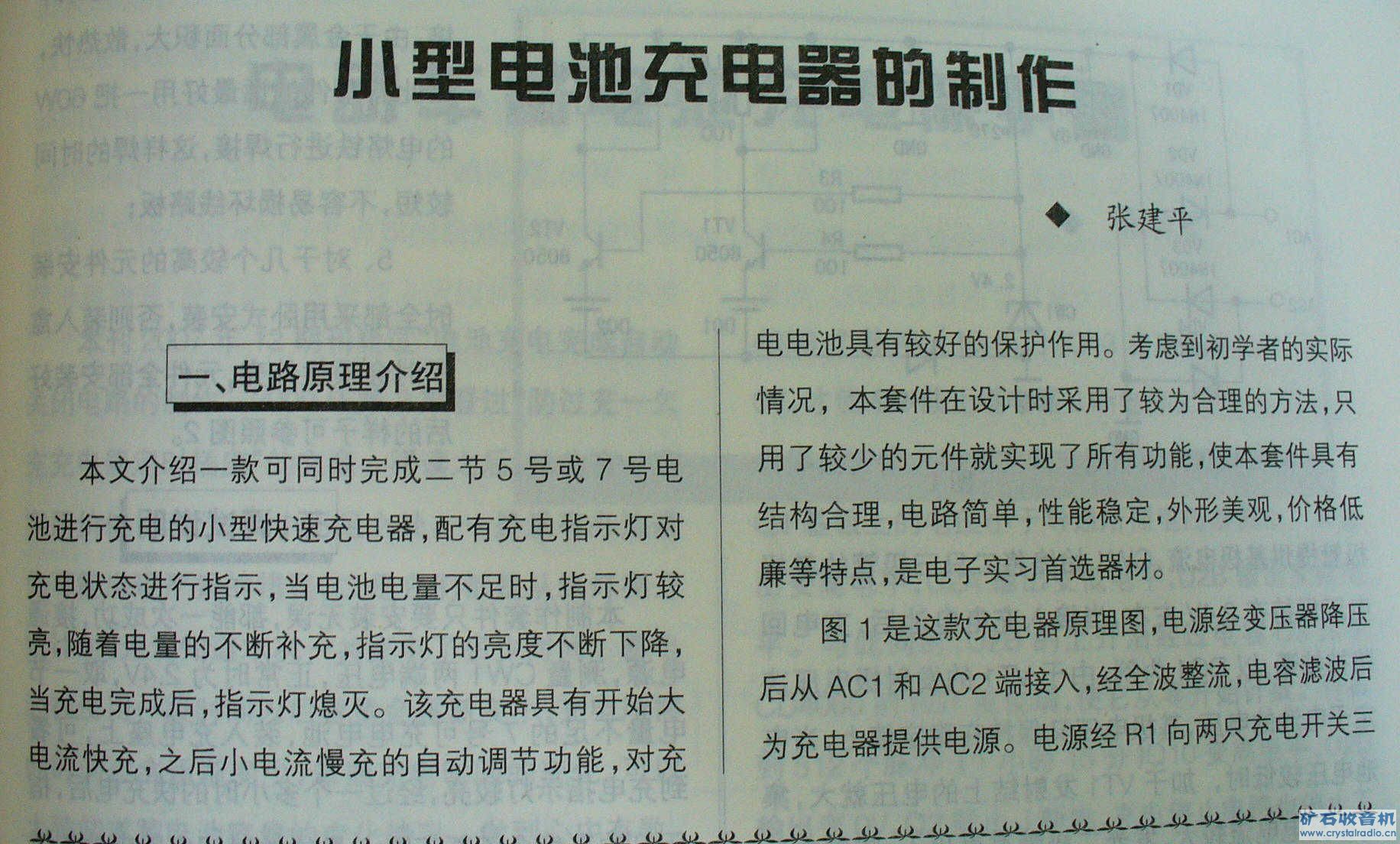

电路图是在书店里拍的

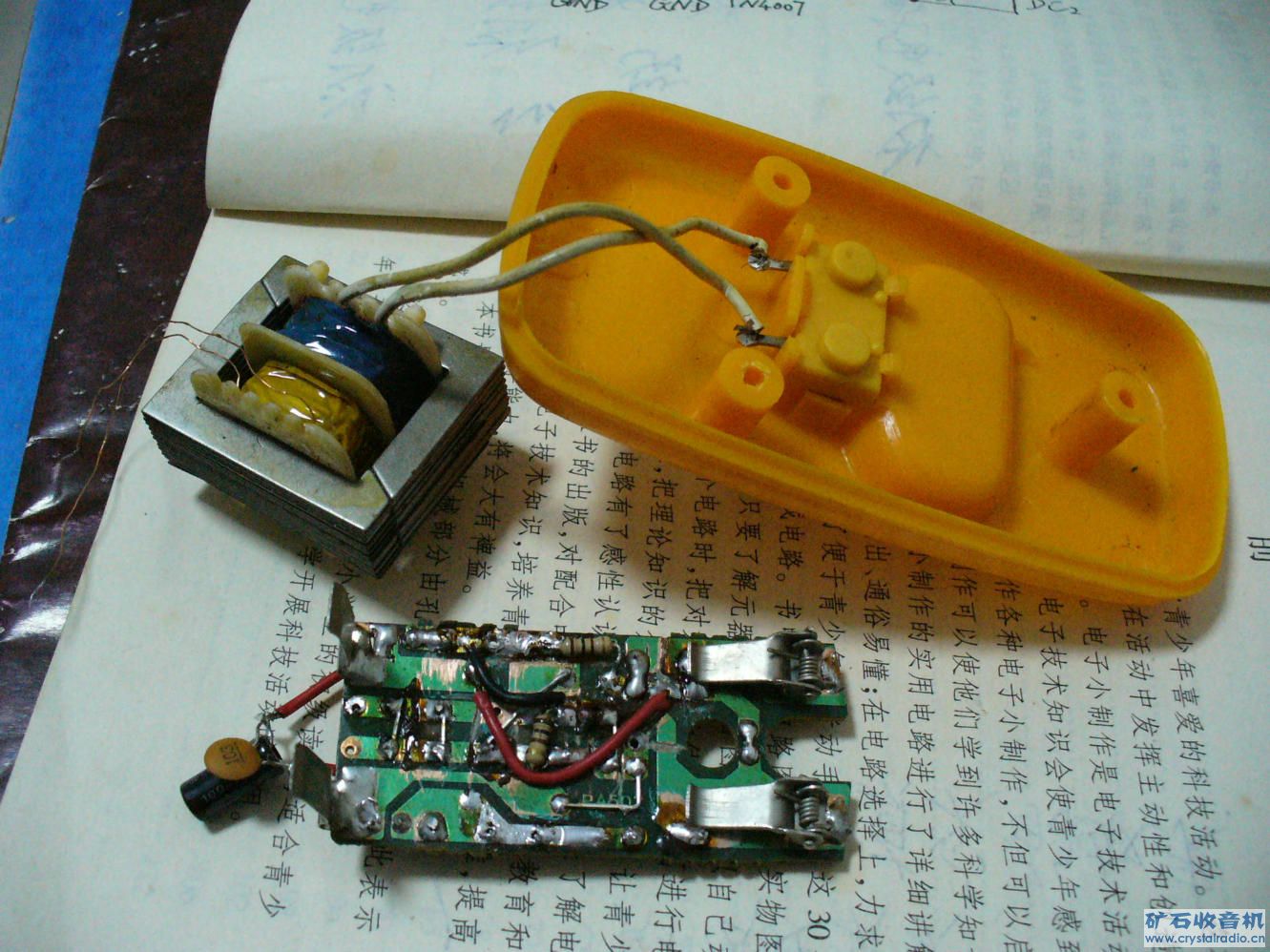

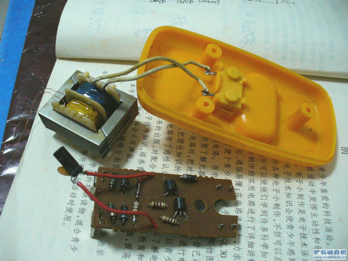

本来想全心做一个新电路板,后来把那个超级简单的充电器拆开一看,刚好有一块大小适合的电路板,于是将这块板做了大手术,看图

其实就是个稳压电源。

发表于 2010-8-26 09:45:56 | 显示全部楼层
1.3【电池充满电压】+0.6【1N4007】+0.5【b-e结】=2.4v
是这么算出来的吧!
