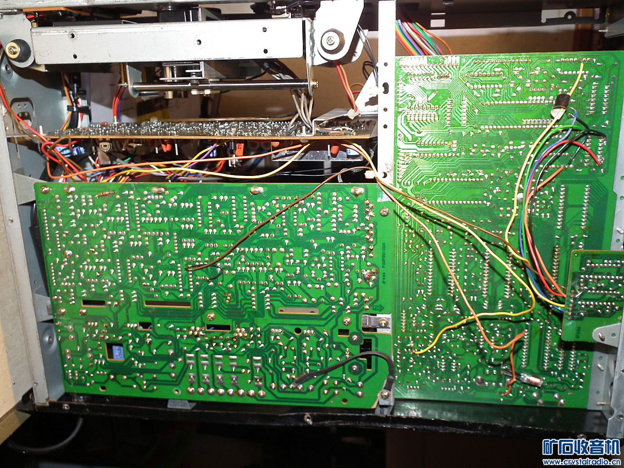

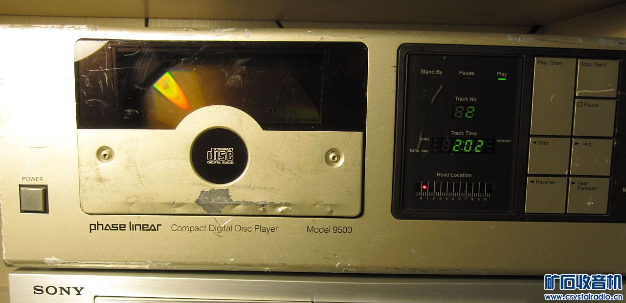

这部机器,是地地道道的垃圾,应该是废品回收站里的东西。面板划伤不在话下,整个机身都因为重压而多处变形,里面的横梁都弯曲了,搞到相连的电路板也碎裂了。内侧的前板二处塌陷,面相是惨不忍睹了。不过,它仍然可以工作!

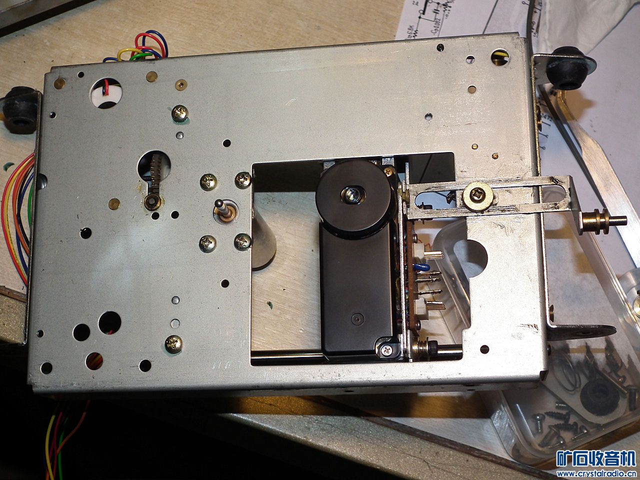

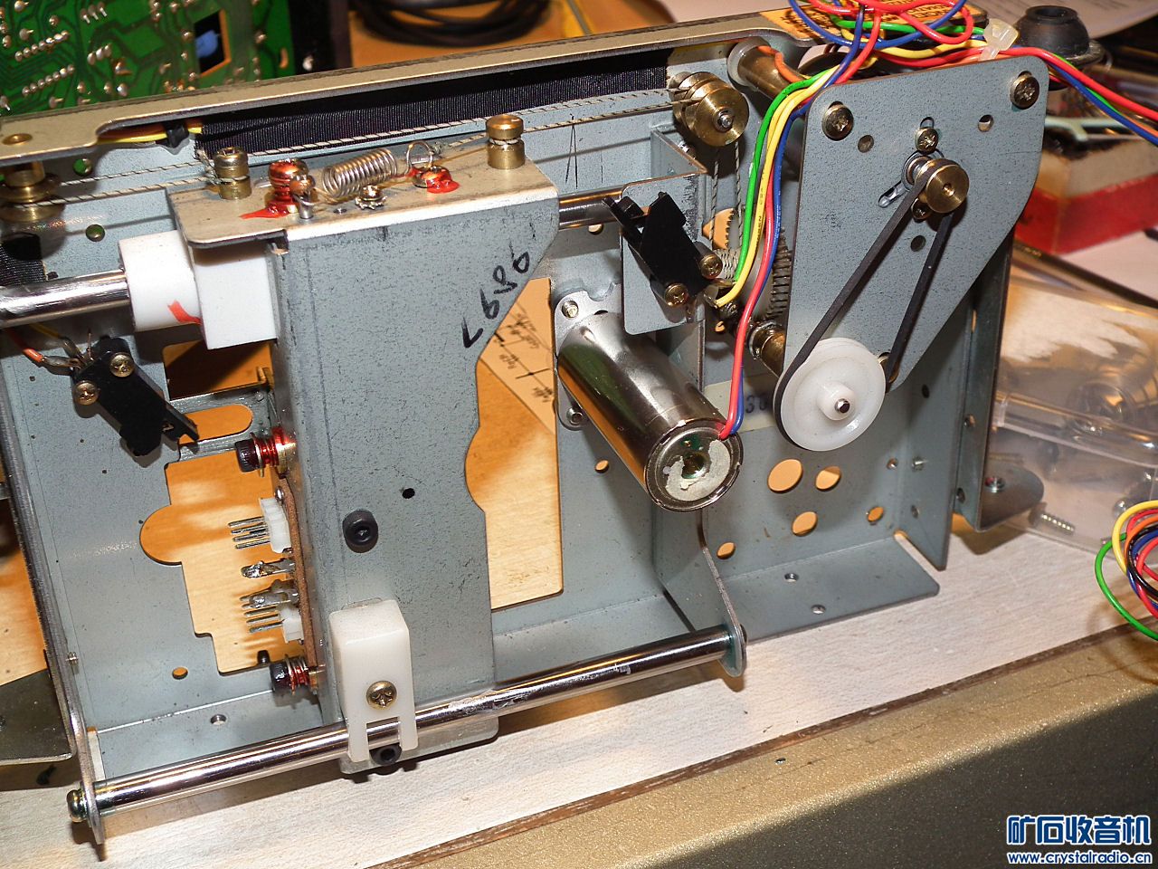

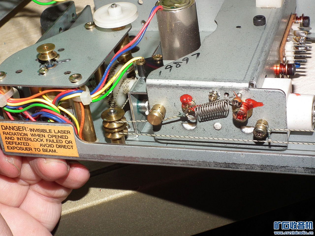

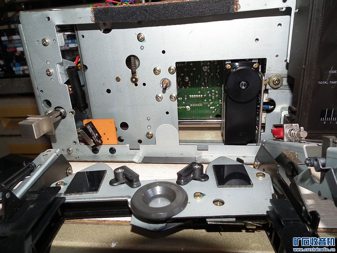

这机器作为最早期的CD,激光头个头很大,因为LED和接收的光电管以及棱镜组的体积都很大,估计当时能够批量生产的CD机激光头只有这一种,因为几乎所有垂直入碟的CD机统一使用这种激光头。庞大的激光头重达200克,安装在不锈钢导轨上,上面靠轴套,下面靠尼龙滑块。光头的移动靠拉线传动(跟收音机的调谐系统差不多),由光头马达通过皮带减速,再传动到涡轮蜗杆减速,尼龙拉线缠绕在黄铜轴上,然后通过三个滑轮和一根弹簧,牵拉沉重的光头运动。这还不算,光头跟电路板之间,一共有三组又粗又硬的电线(那时候没有软排线)连接,分别是激光头发射驱动电缆,三束激光接收器件,透镜三轴悬浮这三个部分。所以要移动这沉重的组件和电线的阻力,伺服系统的力量小了还真不行。
主轴马达是无芯电机(注意,是无芯电机,不是无刷电机),直接驱动光盘。光盘托固定在马达轴上,可以前后移动来改变盘片与光头之间的距离(也就是焦距)。

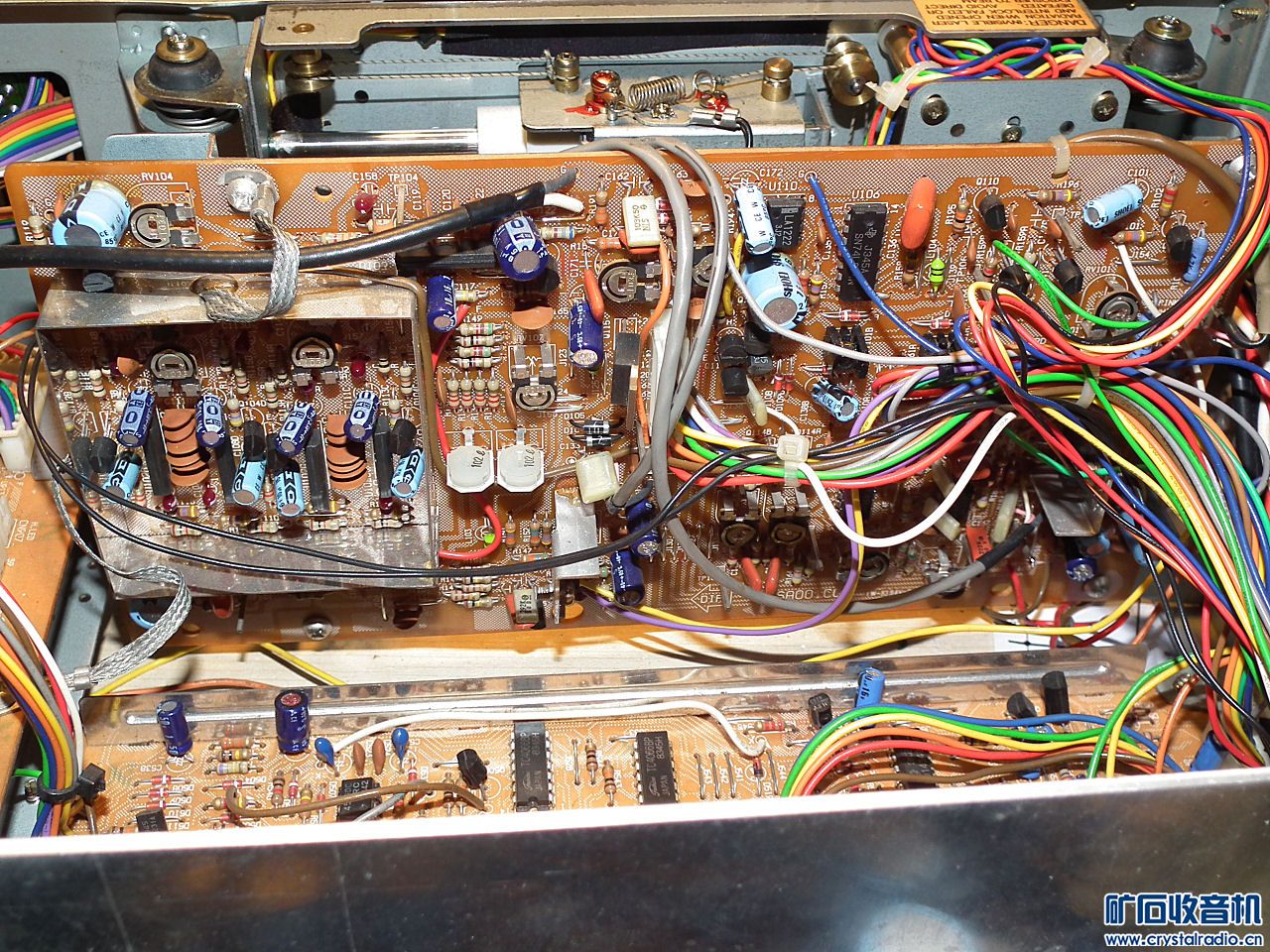

转速快了,光头就读不出正确的数据块,自然无法分离出正确的音频信息和控制信息,也就不能正确循迹播放了。类似的问题,在后来的CD直到今天的蓝光光驱中是不会出现的,除非主轴马达出了问题。但在最早期的CD中,所有的伺服系统都是模拟伺服(后来的全部变成了数码伺服,几乎不需要调整也没得可调了),例如俺手上这部机器,可调电阻一共有21个,其中只有一个是音频相关的,其他的,包括光头功率,光头接收放大器,光束平衡,光头马达伺服,光头三轴伺服,主轴伺服,主轴转速范围,主轴马达偏移量,光头马达偏移量等等。这么多的微调,组成了模拟式的读取伺服系统,一旦乱了,要恢复也不容易呢!
俺仔细看了一下,跟主轴马达相关的微调有三个,分别是马达驱动信号占空比,伺服增益,转速范围。用示波器一看,停机情况下占空比不是50%,调整之,然后分别调整主轴伺服增益和转速范围。这些微调有互相的影响和牵制,所以来回调整了多次,确保最长的CD(早期的CD红皮书规定最长大约65分钟,后来慢慢延长到超过75分钟)都可以循迹。

机械部分的问题解决了,忽然发现输出的声音中,有可闻的高频啸叫声。开始还以为是电源的滤波电解电容老化造成滤波不良,数字电路的干扰串到模拟电路导致。用示波器一看,完全不是这么回事,输出缓冲运放U908与U909的反相输入端(第6脚)上,居然各自有幅度超过1.5V,频率在520-530KHz的高频振荡(两个通道的振荡频率有大约十几K的差异),振荡波形是完美的正弦波!真是奇怪,这个电路基本上是放大倍数2倍的跟随器而已(同相放大器,反馈系数接近1,所以总放大倍数2倍),在深度负反馈下,居然能够产生如此大幅度的振荡,而最终输出端却只有不到1mV的信号(按道理,输出端的信号幅度应该跟输入端差不多,因为反向增益是1),也就是说,这么大的振荡信号居然没有被放大输出,而只有很小的泄露!难道TL072的运放,在增益差不多是1的情况下,带宽连500kHz都没有?俺没查手册,但感觉有些不可思议。
最后,在负反馈电阻R920, R922上,各自并联一个30pf的小电容产生相移,自激振荡立刻消失了。

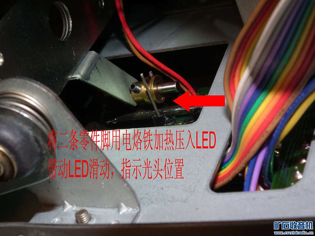

这机器还通过一个拉杆,推动轨道上滑动的LED来显示光头目前的位置。这是最早期垂直入碟CD机的一个典型特征。可惜俺拿到的这机器,滑动组件上卡住拉杆的部分却碎裂消失了,因此LED停留在那里,俺把LED滑动组件上,用电烙铁加热压进去二个剪下来的电阻脚,卡住拉杆,于是光头显示器又可以工作了!
