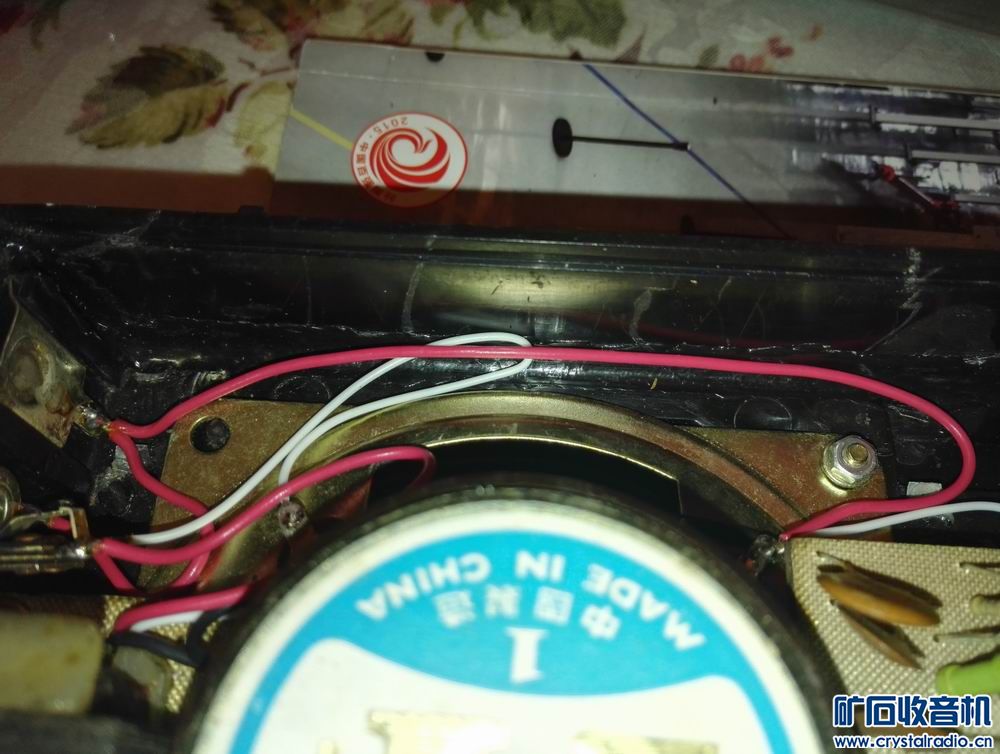

不久前收了一台广州出的南方7J2两波段收音机,四十个年头过去了就跟新的一样,尽管价钱有点贵,我还是毫不犹豫地买下来了,遗憾的是运输过程中被摔坏了。找卖家,卖家说“找快递啊”,我就知道后面所有的交涉不管是找快递还是找卖家都等于零,都在推脱责任。可能天下最难断的案子就是这种案子吧。不和他们浪费时间了,自己想办法修好就行了。
看看摔坏的样子:
来看一看她的出身证明:
通过发帖请教坛里的朋友们,最终选定了用甲苯来修补的方案。
先找一个跟待修补机壳同材质的破机壳,一般老收音机塑料壳都是甲苯乙烯的,把破机壳敲成几块,用剪刀把碎块剪成米粒大小,越小越好,把这些小米粒放在烧杯里,加入适量甲苯,一开始不要加很多,然后用筷子搅拌,如果感觉甲苯少了就再加一点,以免兑得太稀了,等这些小米粒都被溶解了就配成了粘机壳的胶了。胶要配到什么程度最好呢?我在正式施工之前做了几次试验,总结出来是:用筷子能够拉起丝来就可以了。
胶配好后就可以施工了,在要粘合处的两个粘合面上抹上适量胶,等两分钟,待胶里的甲苯能溶解一点点粘合面,然后就对接粘合面,这个胶很粘稠,对接上后不用手按住碎片也不会掉。机壳内部只要不影响安装可以多堆一些胶,我的这个有很长一段长度是在机壳的直角处,所以这个部位我堆了很多胶。
注意:配胶和施工的整个过程要在通风处,并带上口罩!!!避免中毒!!!
对接完成后,机壳静置几天不要去动它,这种胶固化时间很长,我是通过试验摸索出来的,别手痒沉不住气就全功尽弃了,我等了六天才去动它的。
机壳粘好后,用小刀把外面多余部分轻轻铲掉,然后用干布蘸牙膏抛光就行了。我没怎么抛,粘合处在机壳下部平时也看不见。
