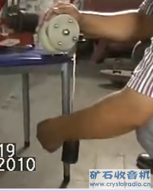

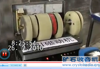

    在实验图像中,可见负载机由多块磁铁及相对应的铁片组成,转轮的半径为0.035m,磁铁对铁片的磁化(吸引)力为1080g,即10.584N;转矩为0.035m×10.584N=0.37Nm;带动其为940转/分时,所需输入功率为(P=Nm×n/9549,或P=2π×Nm×r/min÷60)0.37×940÷9549=0.036(KW),或2×3.14×0.37×940÷60=36.39(W)。
    负引磁动机所用电源为直流12V,运转电流3.2A,理论功率为12V×3.2A=38.4(W),转子每转动360°时有180°用电(见接触器的构造),即用电角为180°,因此实际输入功率应为理论输入功率的1/2。实测中,输入功率为1/2×14V×3,2A=22.4(W),而输出功率经负载机验证为36W,即输出大于输入13.6(W)。

发表于 2010-8-27 08:24:50 |
漏洞,出在“负载机”上。
漏洞,出在“负载机”上。
“负引磁动机”,他没有讲解,无从了解。
而“负载机”:
    在实验图像中,可见负载机由多块磁铁及相对应的铁片组成,转轮的半径为0.035m,磁铁对铁片的磁化(吸引)力为1080g,即10.584N; ...
把“砝码”挂在转轮边沿,测得“磁铁对铁片的磁化(吸引)力为1080g”,不假。
但是,请注意,这个“1080g”,只是“负载机”在转动中,“阻滞力”的“脉冲最大值”。而不应该把它看成持续“阻滞力”(平均值)。
就像在音频功放里,“峰值功率”与“平均功率”不是一回事,一个道理。
而他计算时,是把“峰值(消耗)功率”当“平均(消耗)功率”来算的:
一句话:这个“36.39(W)”,“虚标”了。
也许是我,没有真正理解这项发明。欢迎指出。

发表于 2010-8-27 08:32:53 |
发张截图.....。
发表于 2010-8-27 08:34:15 |
第二张截图
发表于 2010-8-27 08:36:08 |
还有两张,一起发上来。
[ 本帖最后由 BD5IF 于 2010-8-27 08:38 编辑 ]
发表于 2010-8-27 08:56:08 |
又想到:
“负载机”里,铁片在“挣脱”第一个磁钢的吸引,“冲向”第二个磁钢的之际,在快要到达时,是要受到第二个磁钢的吸引力而加速的——这个瞬间,“负载机”不仅没了“负载”,反而在“做功”了。
——5#的意思说得更为简单明了。
“负载机”的,持续平均消耗功率,是远小于“36.39W”了。
[ 本帖最后由 BD5IF 于 2010-8-27 12:20 编辑 ]
