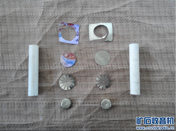

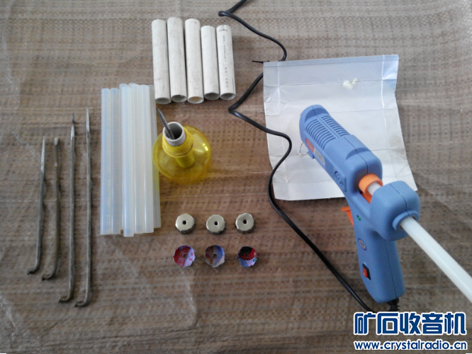

有时在木材上拧螺丝需要锥孔,网购的锥子又不太合适,想到了自制几把锥子,以备不时之需。
所需器材:车轮辐条、电工套管、砂轮、砂纸、热熔胶枪、热熔胶棒、剪刀、小铁锤、钉子、饮料瓶、八宝粥铁罐
制作过程如下:

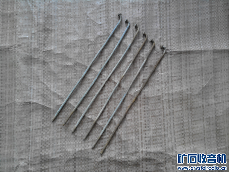

1、找若干旧的二轮小推车辐条

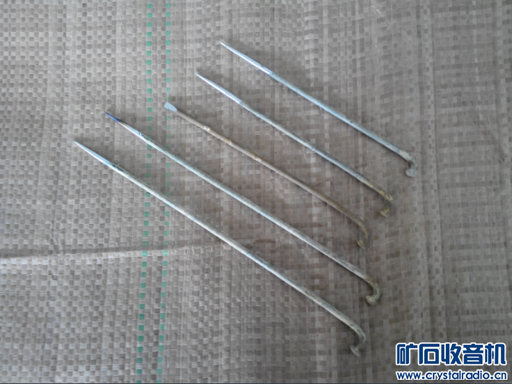

2、修整为合适长度后用砂轮磨尖辐条

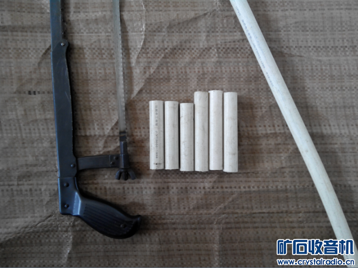

3、把电工套管锯成11厘米和9.5厘米若干节
4、用八宝粥罐铁皮剪几个圆片并折好边,做为锥子手柄固定盖子,盖中心用铁钉钉孔
5、截取饮料瓶上半截

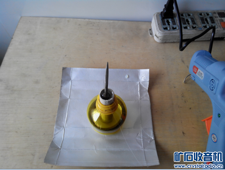

6、用饮料瓶固定套管手柄上口,手持热熔胶枪往套管里灌注热熔胶
7、套管手柄上面盖上自制小盖以固定

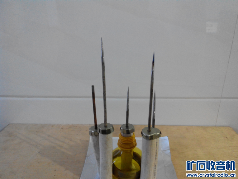

8、四把锥子和一把一字改锥注胶后的造型

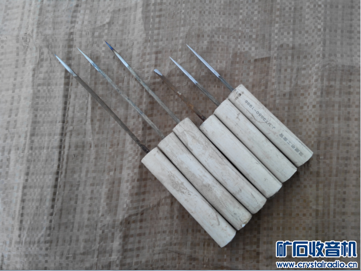

9、热熔胶晾干后
10、套管手柄上下部补热熔胶后完工

发表于 2017-3-7 10:03:23 | 显示全部楼层
没经过热处理啊改锥用力就扭曲了
发表于 2017-3-7 11:13:29 | 显示全部楼层
数码初入门 发表于 2017-3-7 10:03
没经过热处理啊改锥用力就扭曲了
然!
新做好的螺丝刀和锥子的头部最好要淬一下火后再用,但也不能淬得过头。不淬火的钢丝硬度不够,会在使用中很快就磨钝的。

发表于 2017-3-8 23:47:04 | 显示全部楼层
现在的发条,质量不怎么样啊.有的很软啊.
发表于 2017-3-9 11:27:13 | 显示全部楼层
热熔胶不太牢固吧?
发表于 2017-4-13 12:15:32 | 显示全部楼层
 楼主| 发表于 2017-4-13 13:33:10 | 显示全部楼层
我的是20几年前的小推车车轮辐条
