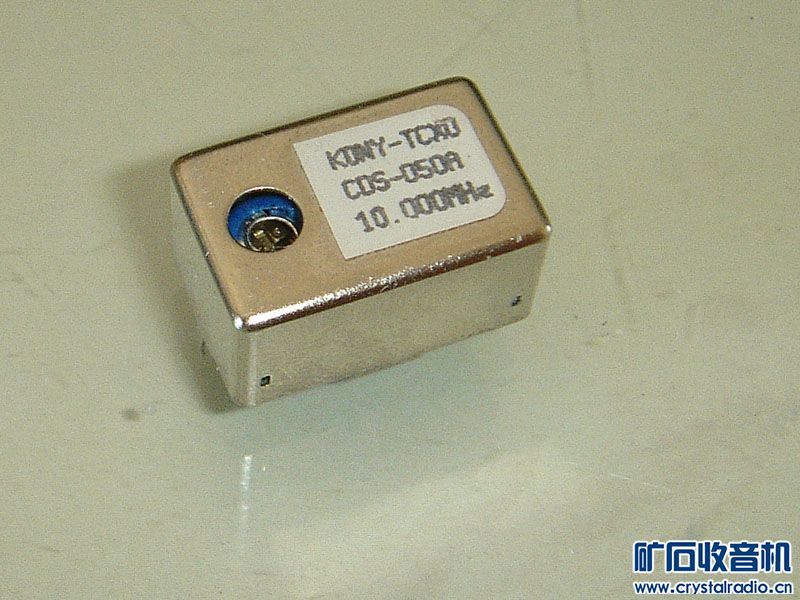

这就是我用的TCXO,找以前大学同学从学校实验室找的,应该是国产的,不知道什么牌子没资料
就这么一只,还莫名其妙的坏掉了
和平时见到的有源晶振外形基本一样,用起来也差不多
不过TCXO上面一般都有一个小孔,据说是微调补偿量的,反正没条件别去乱调它

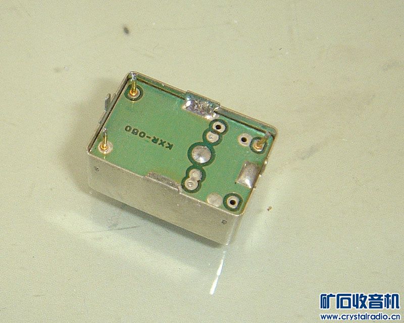

背面

用烙铁焊开PCB和外壳相连的两个焊点就可以拆开了
拆开来

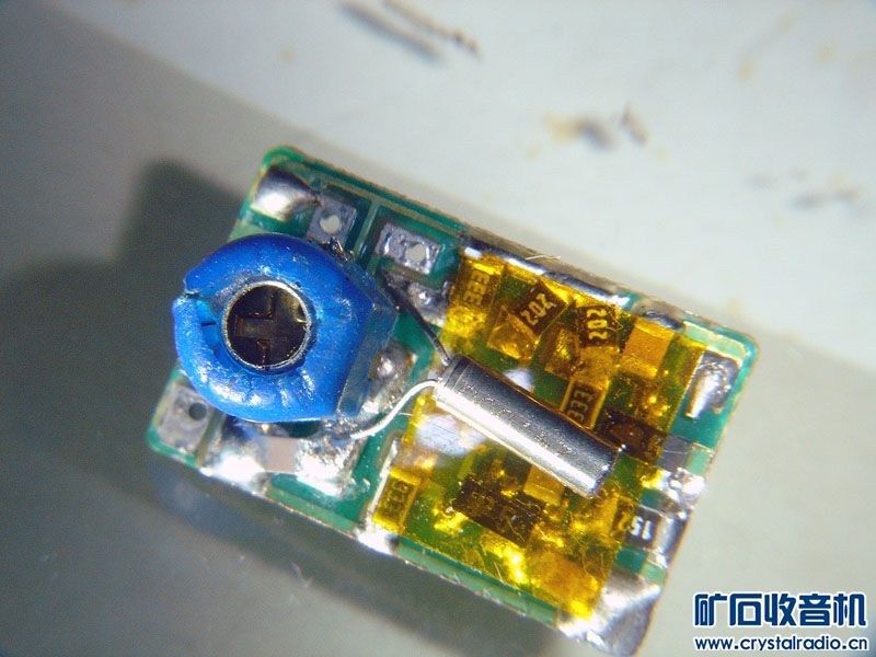

没看错吧,一个普通的柱型晶振,一个微调电容
少量外围元件

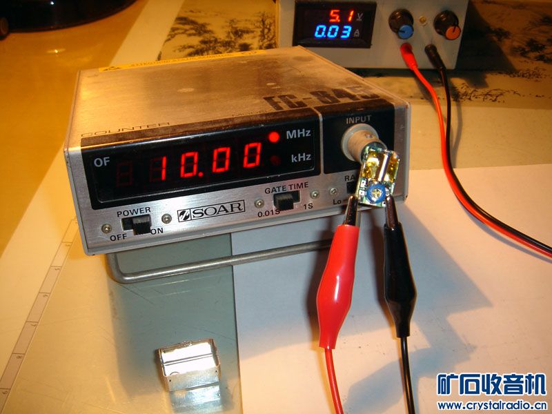

测试这个晶振有10mA左右的工作电流,但是就是没有振荡输出
猜想应该是晶体出了问题,外周电路应该问题不大——没有短路

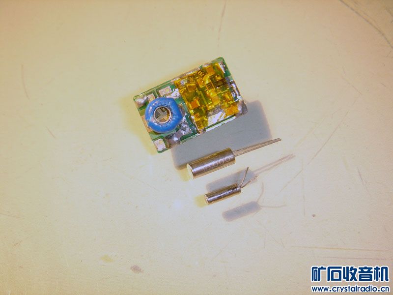

找了找,还真有这样圆柱封装的10M晶体,但是比原装的大一号

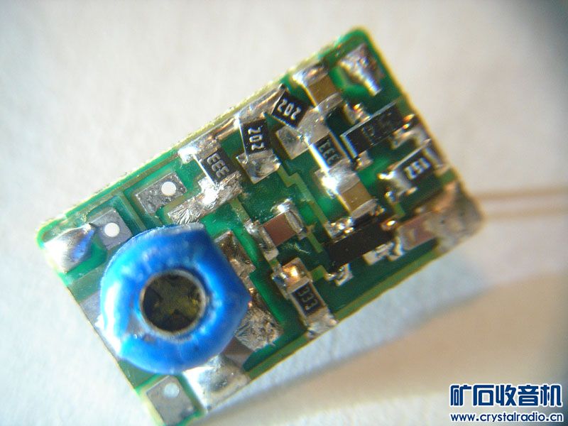

拆掉晶体之后,这个这个电路做工很粗糙啊,焊接歪七扭八的,好像手工焊接的
这像是高精度的元件吗......
两个SOT-23封装的元件标注P5,查了下应该是高频三极管2SC2369
没啥说的,把新晶体安上试试吧
接通电源,居然好了,看来就是晶体坏了

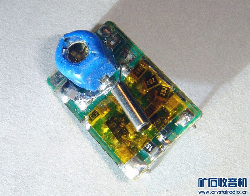

为了抱着学习的态度,画出了该“TCXO”的电路图
这就是一个普通的有源晶振电路,那个电容可以微调频率
一个三极管做振荡,一个做缓冲放大输出
但是温度补偿元件在哪里?在哪里?在哪里?完全没有看到
而且,这连VCXO(压控晶振)都不是,没有电压控制脚,纯粹的有源晶振假冒TCXO
彻底心灰意冷,上当受骗,不过还好,不是自己花钱,改明儿跟哥们说道说道去,看谁是冤大头

温补晶振既无恒温电路,也无感温头,就是用了一颗特定温度系数的电容而已,歪歪扭扭是真的,说是假的倒未必
补充内容 (2017-3-19 11:46):
如果需要高稳定度单频率源,可以看看二手恒温晶振,或是真正名牌温度补偿晶振,这种粗制滥造的东西不用为好,更不要说修它了
发表于 2017-2-26 23:17:31 来自手机 | 显示全部楼层
能用就是正常的普通有源晶振,普通有源晶振就是靠负温度系数的电容补偿的,楼主可以用电吹风给它加点热,再用频率计测测频率变化量。
发表于 2017-2-26 22:58:37 来自手机 | 显示全部楼层
与晶振串联的两个电容就是温度补偿用的呀,普通的温补晶振就是这样的
发表于 2017-2-27 09:07:29 | 显示全部楼层
这个是假的,温补晶振应该是有感温头,测试温度,外加单片机内部固化晶振的温度频率变化曲线,电压控制变容二极管反向控制,来补偿频漂的。
别扯什么电容负温系数来补偿,哪里去找那么合适刚好能补偿的电容?
现在马家的二手恒温晶振也不贵,三五十块钱,买了一个某某所出品的10mhz恒温晶振,回来测试了一下,和固纬带恒温的频率计测试,只有2HZ的相对误差。

温度补偿晶振就是这个样子,没有问题,只是做工粗糙了点
10毫安电流偏大,是不是电压不对?一般是5V供电,电压太高振荡太强会增大误差,太强的振荡也会损坏晶振

TCXO没有加热元件,靠的是选择合适的电容器的温度系数进行补偿,所以应该不算假冒的。只是换上去的新晶体的温度系数是否与原来的补偿相匹配?若不匹配那还是会有大的漂移的。
不过那个组装水平确实不敢恭维。

 楼主| 发表于 2017-2-27 13:05:43 | 显示全部楼层
66718 发表于 2017-2-27 09:07
这个是假的,温补晶振应该是有感温头,测试温度,外加单片机内部固化晶振的温度频率变化曲线,电压控制变容 ...
您说的很对,所以我说这个恒温晶振是假的
而且,电容的加入,搞不好造成了新的频率偏移
