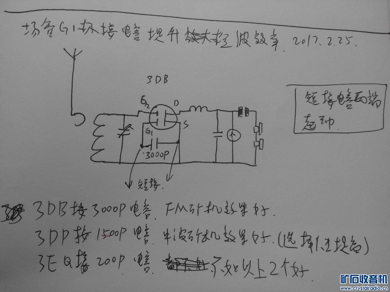

经实验: 3DB加3000P电容效果最好,FM,短波 ,中波 灵敏度选择性均有提升,
         3DP加1500P电容效果最好,中波效果要好于3DB,FM和短波不如3DB,
          3EQ加200P电容效果最好,但效果都不如以上2只管子。
实验都是在这个电路图中进行的

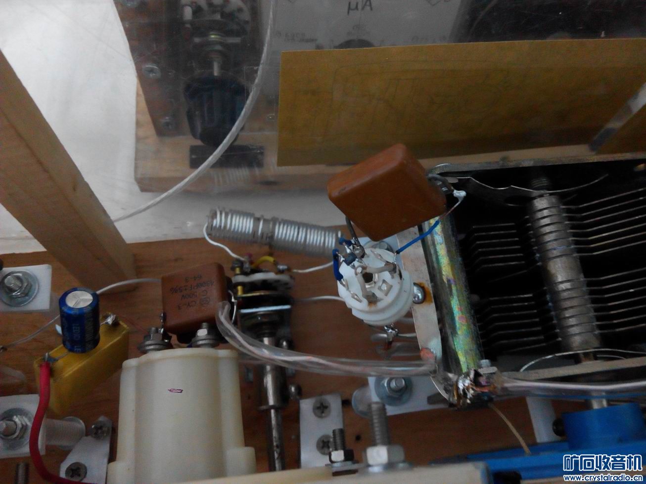

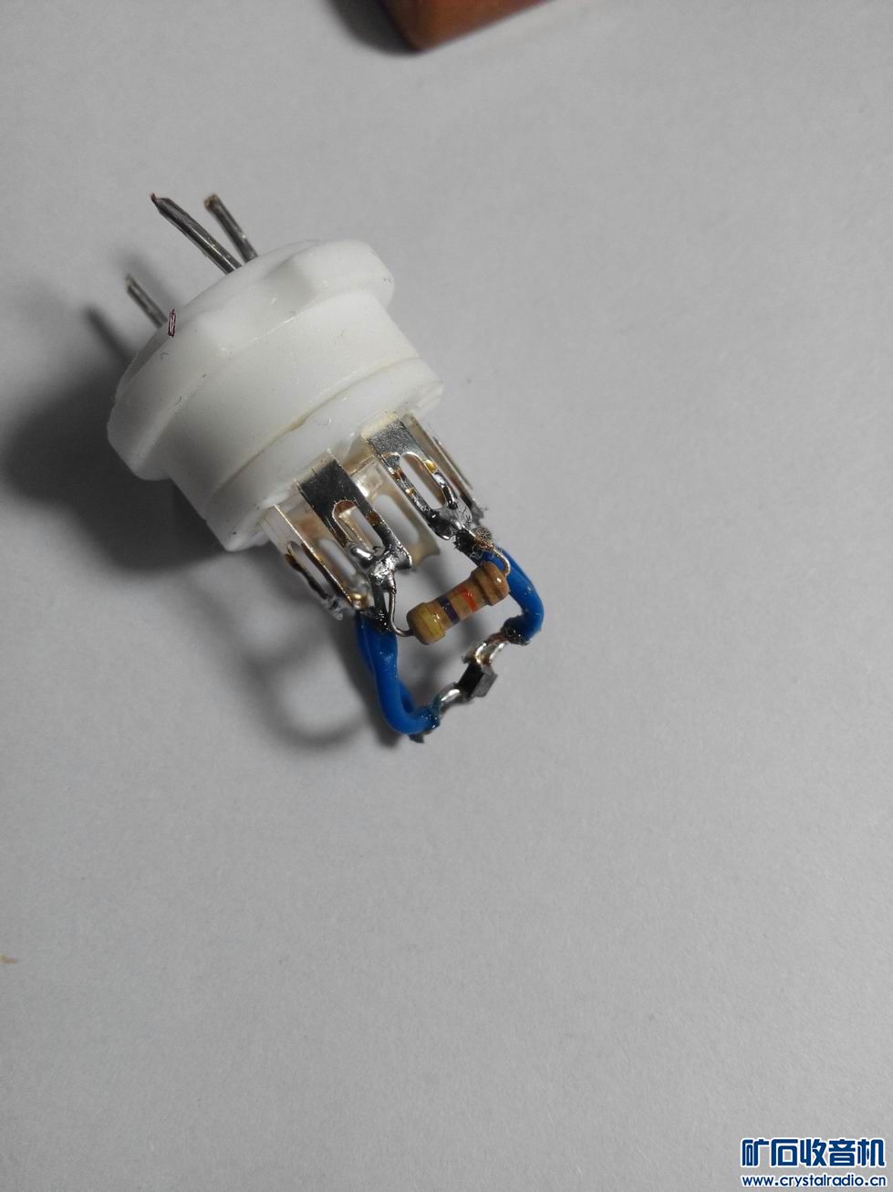

我把场管焊在了7脚管座上,方便更换

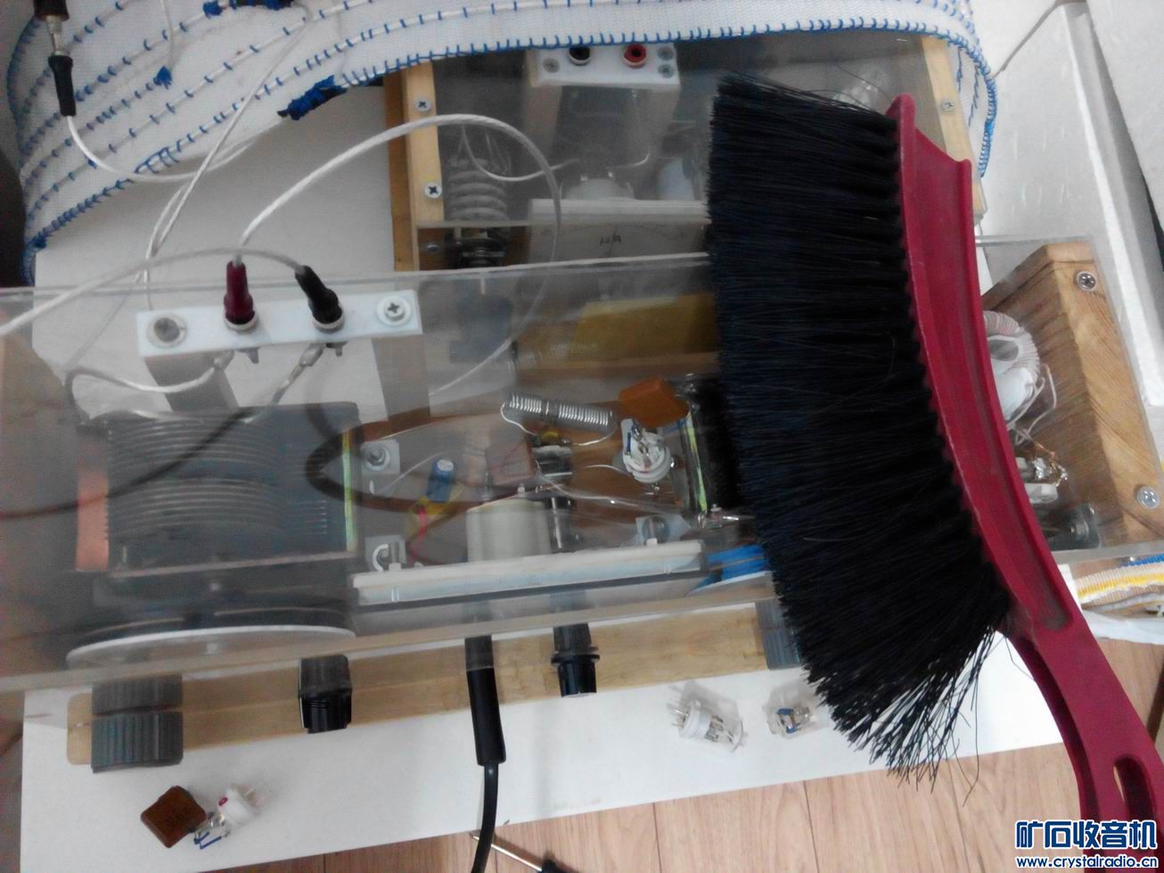

    刚才带着耳机在听我的大环+磁环矿机,看见面板(亚克力板做的)上有灰尘,顺手拿起身边的塑料刷子扫面板上的灰尘,当塑料刷子扫过面板时,神奇的显现出现了,耳机里的声音在变化,心想这塑料的刷子不会影响LC谐振回路的,难道是影响了3DB(G1极加了3000P电容),于是把刷子靠近3DB果然声音在减小,在靠近几乎无声了,立马去卫生间把刷子洗了个澡,在放回矿机上,矿机声音无任何变化,神奇的显现消失了,难道是静电在作怪,想不明白望老师们科普
干燥的塑料刷子

发表于 2017-2-26 21:55:23 | 显示全部楼层
干燥的毛刷与有机玻璃摩擦带上静电,靠近3DQ空余的栅极相当于给这个栅极加上了偏压,从而对管子的工作状态产生了影响,水洗过的刷子电荷被释放掉,不会影响管子的工作状态了。
