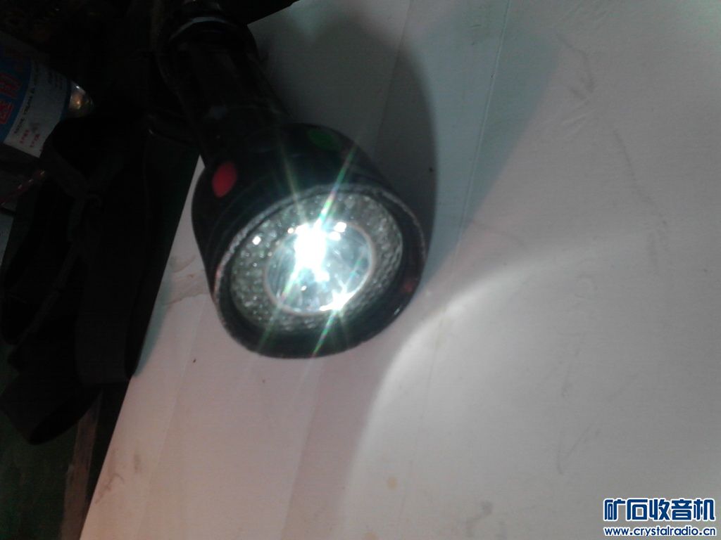

海洋王手电维修

检查和电池接触的两个触电,里面有弹簧,它会接触不良,我的就是那样,看看你的是不是这种情况。

看看锂电池保护板是不是保护了,这信号灯质量很差,新的用不了几天就坏了,对讲机发射是它就乱闪
