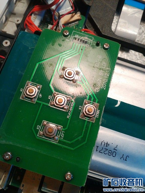

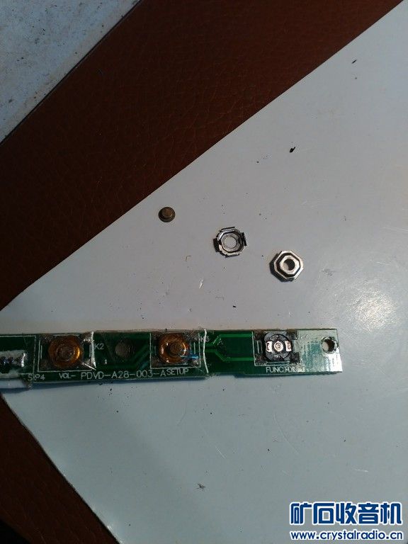

今天准备用这个屏幕楼上去调星,跑上去一看,信号接好,按健地发切换开关却失灵了,
无法切换视频输入,今天心血来潮拆了,发现没有轻触开关按下去电阻为0,手头上找不到合适的,
自已用铜片剪成园形垫进去,然后把侗块垫在上面,最后用透明胶缠上自己组合成一个轻触开关,
一按一卡卡的响,灵敏度不错。屏幕外壳也是弄破了,最后用力剪平了,把中间挖空了,
