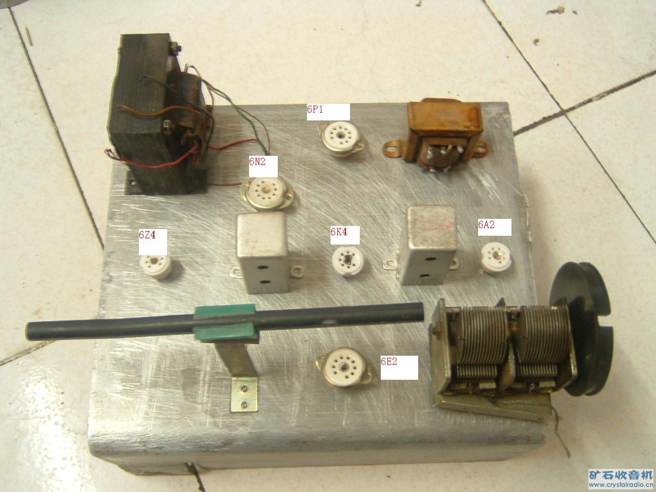

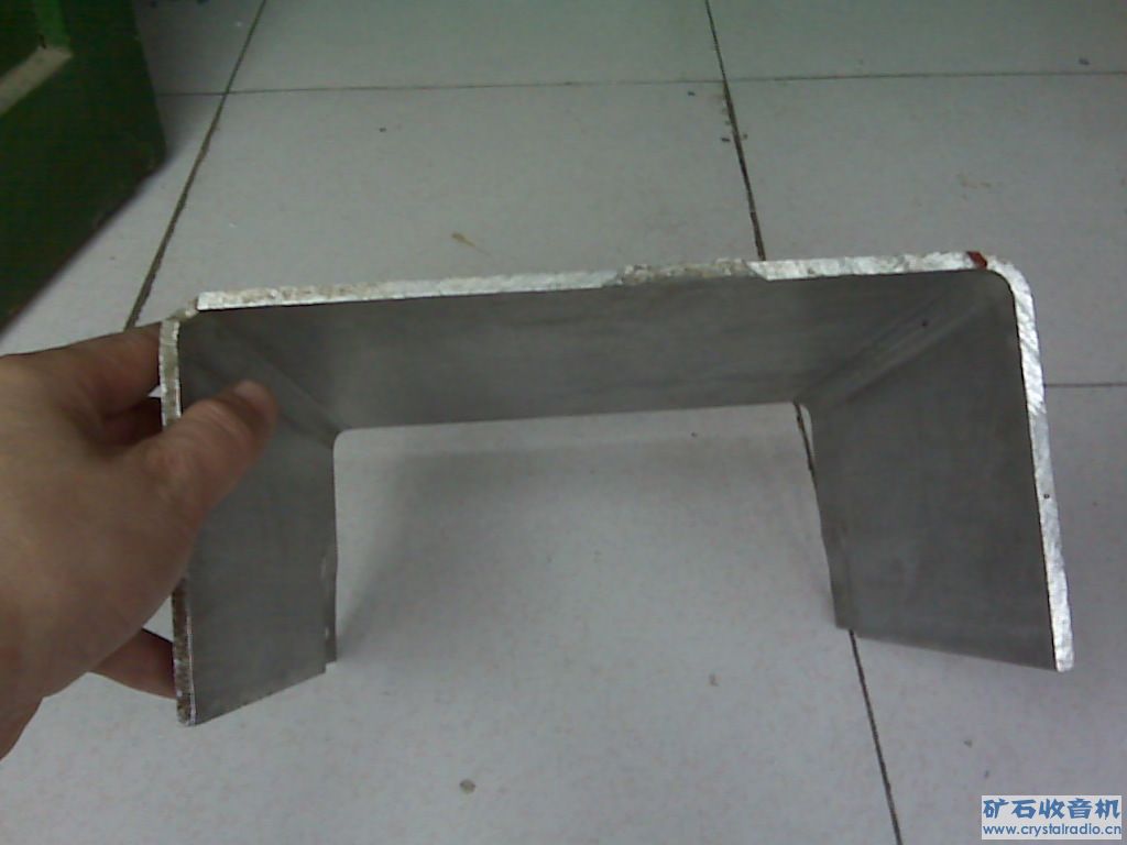

自接触电子管10个月以来, 就开始发烧! 尽管我无线电基础差, 但却喜欢上了老收音机. 是不是年龄的原因(40 岁), 开始怀旧? 收了很多. 当然花了不少银子噢! 哈哈, 有上海157. 熊猫601.熊猫506. 上海144等等, 还有两台进口串丝机. 为了修理这些老机,期间恶补无线电知识, 在坛友的帮助下, 自我感觉有进步. 看到前辈们都DIY, 我也想DIY一把, 前几天把一台飞乐老机全部拆光, 然后对着图纸, 重新按装成功. 唉, 前辈们都DIY 调频了! 我就DIY一个六灯吧! 这不今天 偶得这块铝材, 尽寸长宽高266.236. 110.MM. 厚度5MM, 太厚了, 不过是现成的,凑合用吧!
         请前辈看看这布局合理吗?或给个更好的方案. 第一次DIY,  用什么图好呢?哈哈还只是个计划!

 楼主| 发表于 2010-8-23 19:44:04 | 显示全部楼层
这块料太壮了,要是有大八角管,做个大八角是不是更合适?

发表于 2010-8-24 00:10:23 | 显示全部楼层
布局肯定可行。通常的布局都是沿着边线走。
不过一般都把中周放在侧边上,所谓方便调整。
另,感觉磁棒离6A2及可变有点远,虽然在中波段影响不是很大。

 楼主| 发表于 2010-8-24 02:46:30 | 显示全部楼层
哪我再看看 ,这样排 是为了适应这块料尺寸的特点 ,是方形的 .
发表于 2010-8-24 06:53:56 | 显示全部楼层
中周的调节孔被双连档住,可向左边夥动二公分,因为中周是需要微调的.磁棒天线要做成可迥转90度的活动天线为好.

发表于 2010-8-24 10:12:14 | 显示全部楼层
留出点位置将来还能加个FM啥的。
 楼主| 发表于 2010-8-24 11:32:39 | 显示全部楼层
你的建议我也想过 ,可是fm前辈们都觉得很难 ,对我这菜鸟不说可真是太遥远了 .不过还是尽量做的紧凑些 ,前面留出空来 ,按个度盘 .以后也可拆了升级 .
