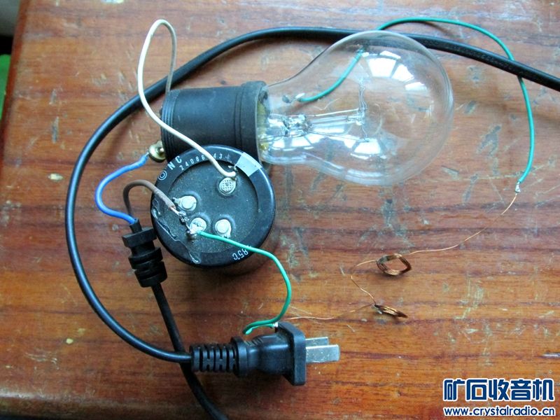

准备材料:
450伏820微法电解电容一个(容量大更好,可多个并联)
1N4007二极管一个(用于半波整流,耐压要高)
220伏60瓦灯泡一个(灯泡直观,用电阻也行,主要是限流)
电源线一根(用于接入220伏交流电)
直径0.3毫米漆包线长度若干(粗些更好,只怕塞不下去)

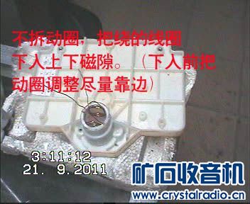

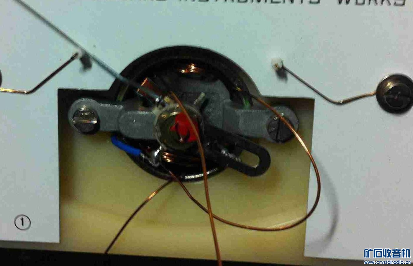

2.        绕制充磁线圈。用5号电池为直径,密绕22匝,退去电池,从中间分开为两组,每组10圈,用透明胶包裹,防止松散,关键是注意绕向,看下面实物图。
3.        线圈整形,挤压成竖直的椭圆形,向内稍弯曲,方便下入磁隙。
把线圈放入磁隙中,我以为从正面塞入方便些,也可从背面塞入。这是重要的一步,把动圈拨到一边,要非常小心,不要碰坏动圈。其实间隙够宽,感觉并不难。(借了两张图,表示感谢。我怕不成功,也太专心了,忘记拍图了)
4.        连接充磁各元件连接图以及实物图
5.        最关键的一步,在断开线圈的情况下,接入市电给电容充电,灯泡闪亮后熄灭,等一两秒钟,测电容两端电压约310伏,此时拔掉电源插头(用开关也行)。用带绝缘胶的钳子夹住线圈一端触碰电容一极,啪的一声,充磁结束,火花不大,声音蛮响,可以接受。(临时、偶尔充一次电是最简易的装置,也可用大功率的可控硅触发)
6.        测试,灵敏度由原来的48微安变为40微安,符合要求,真的是一次成功。(不想分心,操作过程没拍照片,遗憾。)
