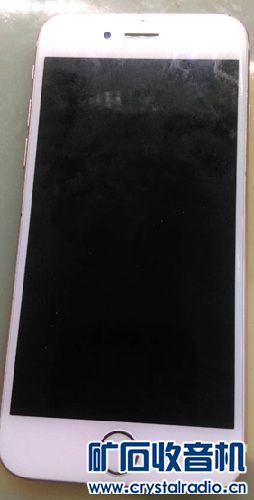

  机器型号:iPhone6S
  故障现象:二修不开机
  维修过程:
  据客户说之前是开机的,自己更换了充电IC芯片后,连接电池也不开机
了。如图:

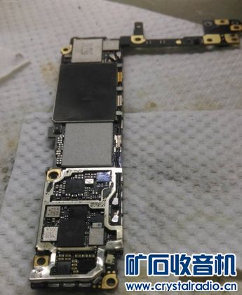

  接着将手机主板拆下来发现屏蔽罩没有焊好。如图:
  将手机接上可调电源发现板子为大短路现象。如图:
  从PCB图上看与电池接口相连的地方不多。如图:
  怀疑是Q2300短路引起的,将Q2300拆掉还是短路,最后将U2300充电芯片
拆掉不短路了。如图:
  最后将U2300更换后,上电不短路了,开机一切正常。如图:
