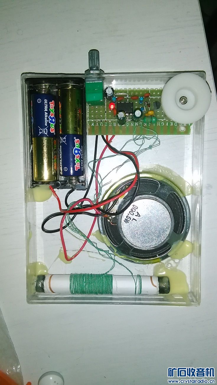

再生不止是增加灵敏度,更重要的是增加选择性,减少串台。建议LZ把线圈次级减到3-4圈,适当减少偏流试试。LZ的磁棒太短,再生线圈距离次级太近的话容易啸叫,可以试试在集电极焊一根导线——我以前用再生电容,无论把电容量调的怎么小也是鸟叫,后来用这个方法解决了

自己重新绕了 线圈 加上了传说中的TDA2822M 调节好线圈位置 效果奇好 完全没想到居然一个小小的9014能收到这么多台
我没有示波器之类的高档货 于是土法上马 一个朴素的想法 我用自焊的德生2p3做参考来调节线圈位置 以获得正确的频率范围 没有用再生 我人处鄙夷之地 估计环境污染少点 下步准备找个盒子装起来
加了壳子了 加了个小红灯 红灯牌床头机

收台和收台不是一个概念,直放机基本没有AGC,强台强,弱台弱,一般的外差机基本都有20分贝左右的AGC,可以较好的平衡强弱台音量。

楼主动作很快,这么快就做好了鸡窝
发表于 2017-2-28 13:16:17 | 显示全部楼层
鸡窝很大,不错!
如果没用胶固定的话,天线线圈最好还是重新绕制或适当处理一下,看起来比较乱。
此外,天线线圈的位置应该适当往边上移动一下,适当增加匝数保证覆盖。次级线圈与初级距离不要太大。

收台和收台不是一个概念,直放机基本没有AGC,强台强,弱台弱,一般的外差机基本都有20分贝左右的AGC,可 ...
确实 串台严重 哈哈
