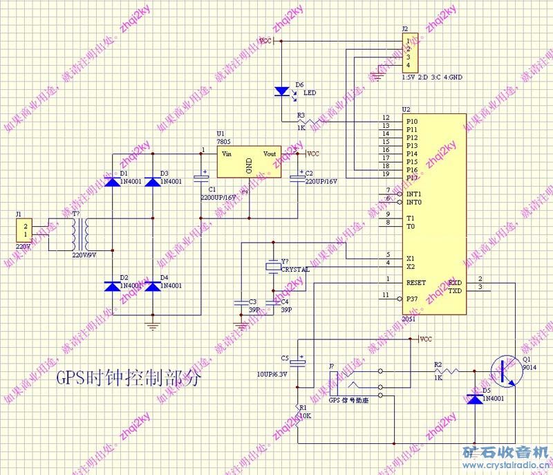

4寸屏做的GPS时钟

可以公告电路吗?我也想做一个。
 楼主| 发表于 2010-11-21 16:53:11 | 显示全部楼层
如果显示超过5伏特需要加2003。
3伏特1,5伏特的del不用加。

请问:有没有gps输出的数据格式?也希望复制一个。
发表于 2010-11-22 09:09:23 | 显示全部楼层
GPS信号容易,就是买一个GPS接收器,COM口的那种,通过GPS上的COM口上的RX端取信号,我用电脑做过,很简单,把GPS直接接到电脑的COM口上,写一小程序,从COM口上取信号,再从信号中分离出时钟部分就行了.只要是本人不会单片机,所以无法实现这个愿望.
GPS信号具体格式如下.
$GPGGA,091047.00,3959.7618,N,11619.5350,E,1,07,2.3,60.0,M,-6.5,M,,*4A
$GPGLL,3959.7618,N,11619.5350,E,091047.00,A*0C
$GPGSA,A,3,02,30,24,04,17,23,05,,,,,,2.8,2.3,1.7*3E
$GPRMC,091047.00,A,3959.7618,N,11619.5350,E,0.0,0.0,140105,,*3A
$GPVTG,0.0,T,,,0.0,N,0.0,K*2D
$GPGSV,3,2,12,02,45,287,45,13,31,091,,05,27,293,48,17,23,270,37*7E
$GPZDA,091048.00,14,01,2005,,*61

发表于 2010-11-22 09:36:07 | 显示全部楼层

世界时  转换 北京时:
世界时加8
得数除以24
余数就是北京时
