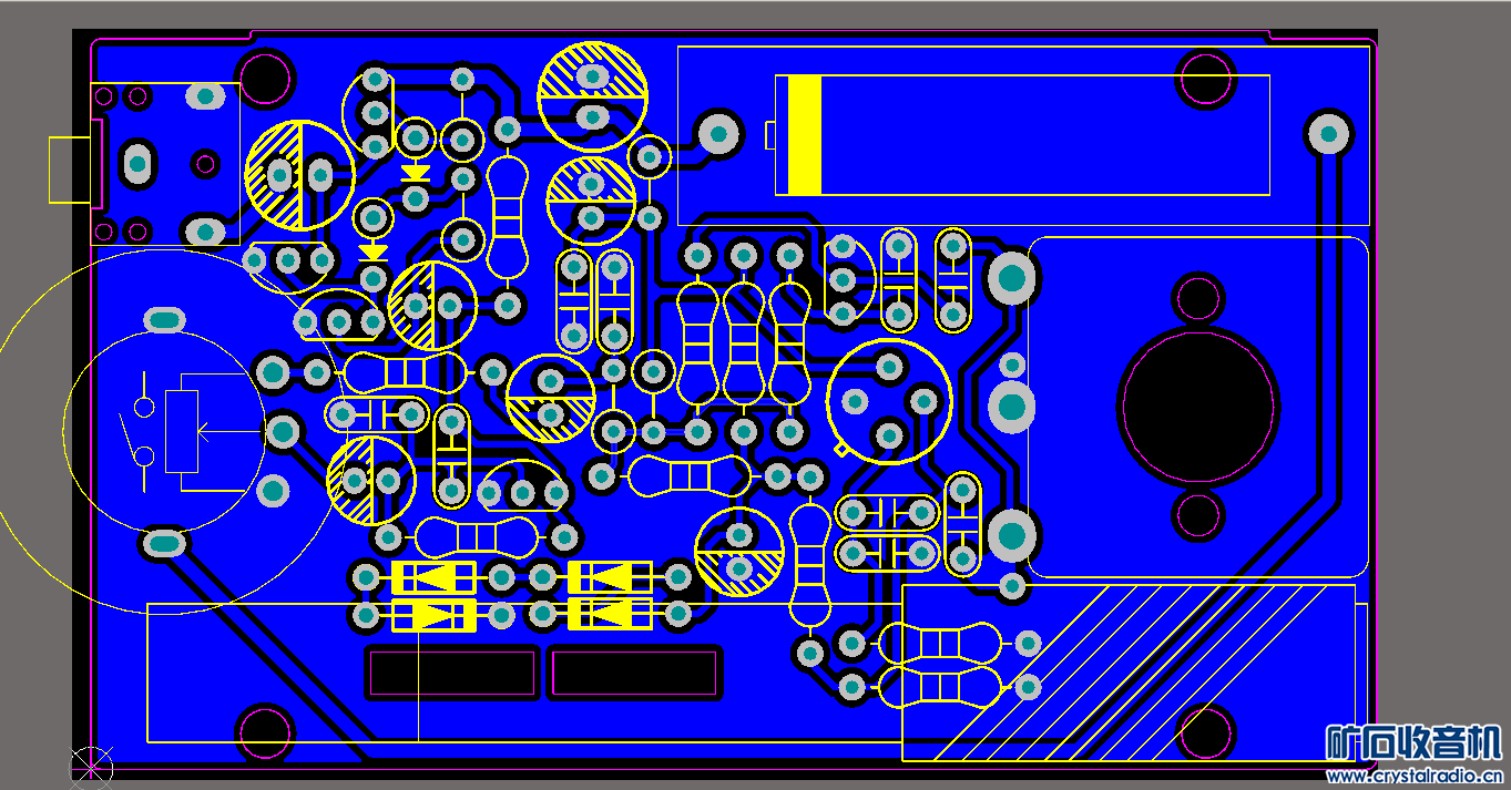

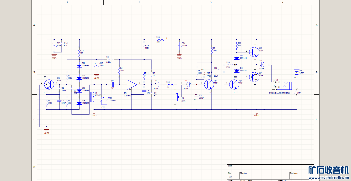

闲着抄了块前段时间坛友做的中生代直放收音机,但是抄完竟然没有动力,也不想打板,不知道为什么,我在原图纸上加了两个电阻,、四个电容,一个0欧姆的跳线电阻,ta7642供电采用了两种方案,一是稳压后供电,二是像原来的样子,R5和R5A可以选择安装,电源部分增加RC滤波来改善退耦。

发表于 2017-2-21 18:35:21 | 显示全部楼层
我总感觉这个电路会不会有点点说不通啊,但又不能够从原理上去解释。
再生机的再生,那是与所接收的信号相关的(相关的概念,我的理解,就是两个信号,在任何时候,任何指定的时间点观察,这两个信号不但频率相同,而且具有确定的相位关系)。因此,通过再生,可以增加针对欲接收信号的灵敏度和选择性。而这个电路,虽然增加了一个振荡器,但无论这个振荡器采用什么稳定措施,哪怕是使用目前具有最高稳准性能的振荡器,都不可能在任何指定的时间点上,与接收信号同频,更不要说具有确定的相位关系。也就是说,这两个信号是不相关的。既然两个信号不相关,那么,我们如何可以确认,它们就一定会产生再生呢,难道说这两个信号相遇,就一定不会产生负再生的情况?
发表于 2017-2-21 18:52:32 | 显示全部楼层
当然,有可能新增加的振荡器,是调试在临界状态,在没有外来信号时不振荡,有了外信号时,就在外信号的牵引下产生振荡。因此,由振荡器产生的振荡与接收信号是相关的,因此是可以确定可以产生再生作用的。这样以来,就产生了一个巨大的问题:逐点同步!要用我们常见的技术手段,采用并不复杂的电路来达到逐点同步,这是多么难的一件事啊!而我们常见的再生电路,逐点同步,那是很自然而然的一件事,根本无需多加考虑。因此,这个电路,感觉总是有点怪怪的,不知为什么会去这样做?

发表于 2017-2-21 20:09:31 | 显示全部楼层
先用洞洞板,可反复折腾更换零件,调节参数,等确定后再做板子不迟

 楼主| 发表于 2017-2-21 21:24:49 | 显示全部楼层
求知无足 发表于 2017-2-21 18:52
当然,有可能新增加的振荡器,是调试在临界状态,在没有外来信号时不振荡,有了外信号时,就在外信号的牵引 ...
正常的,跟相位没有关系,只要外信号来了,自然跟着起振,我不想弄是看着那个功放太别扭,从原理上讲,不如用cxa1691还简单,还带功放
