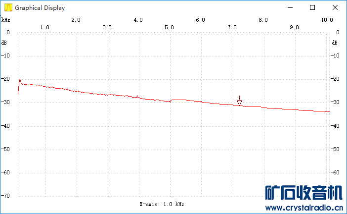

前几天我发帖对比了3P7牡丹941-c的低放幅频特性对比。起因是我对3P7的声音不太满意,声音有点儿闷,不通透。
今天开始试着折腾折腾。
未动手前3P7低放曲线如下图(音调放在最高音位置):
低放原理图如下(不太清楚):

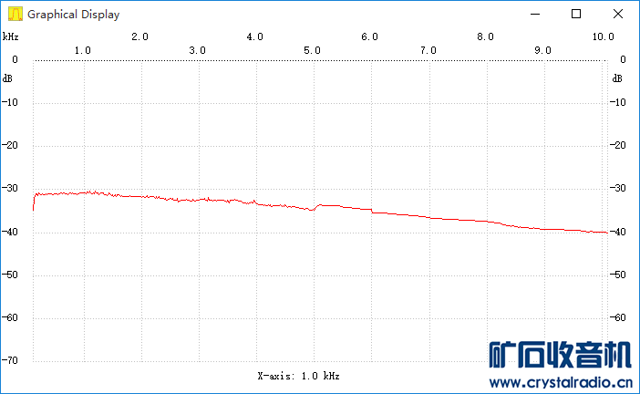

猜测150Hz左右的尖峰可能是输入变压器原边和并在上头的C37谐振所致,于是拆出机芯,拆下C37,再测曲线(音调放在中间靠近高音的位置):
尖峰没有了,好像起作用了,只是曲线还是高音不足。接着拆掉C34,再测曲线:

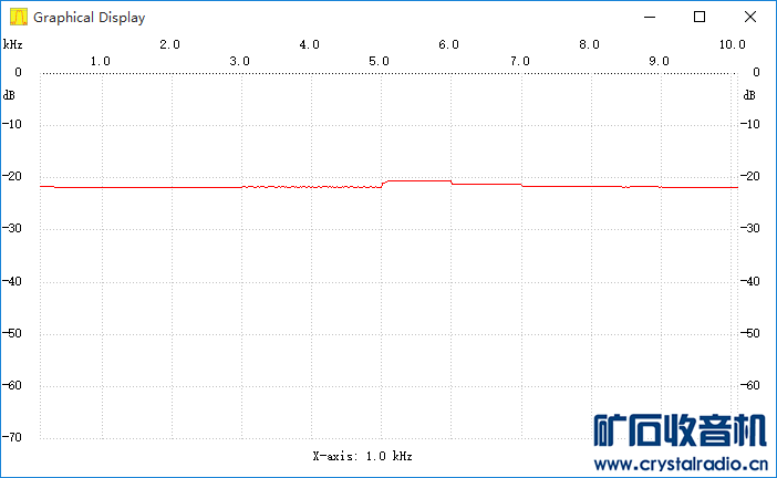

好像很完美,装机再试,结果音量稍微大点儿低放就自激了:(
看来不行,换一个0.01uF电容上去,再装机测试:
不自激了。但是--咦,尖峰又出来了,看来这个150Hz附件的尖峰是由喇叭和机箱结构造成的,不是电路的问题。机器装好了就有,拆出来就没有了。
只好先不管这个尖峰了,装机试听,声音改善还是挺明显的。
