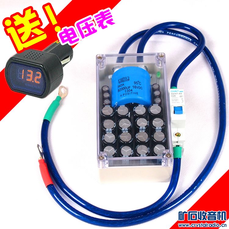

汽车电容整流器   其实是电流补偿器    这玩意知道的人应该不多   原车都不带的
就是开车时有时候猛踩油门  或者打火的时候  电压电流瞬间变小  用来补偿电流用的  节油或者保护电瓶寿命也有作用
这里有一篇帖子分析的很详细   对整流器感兴趣的朋友可以去看看   发在2楼吧 我这里没有权限
有的人说有作用 有的人说没有   说没用的 我觉得可能是他买的容量不够    我个人呢 之前有过两辆车 都装过这玩意   作用还是很明显能感觉到 的
不过之前的车都是小排量  1.3 的   动力小  这样来说装整流器 效果比较明显   最近由于刚换一辆2.0T的四驱  又需要换大容量的整流器了    在马云家看了看成品 能看上眼的都不便宜

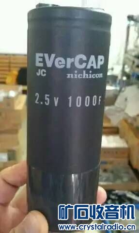

我看还是自己动手吧  知道论坛能人多   所以特来请教一下  我这个排量的车需要多大容量的电容合适呢  还有电路方面应该怎么制作      是串联好还是并联好?  请诸位不惜赐教吧  小弟感激不尽
下面这是车用整流器常用的 法拉电容

说实话,这玩意真没什么用,忽悠成分居多,还有点心理安慰作用。
玩HIFI音响且有强迫症的“患者”,用的是在电容上并电瓶的方法提高电源品质,这比单纯增加电容的效果要好。你这招是反其道而行之,作用有限。
看您贴的资料,能感觉出其实作者对发电机-电瓶这套车辆电源系统其实也不是研究的很深,拿一些普通整流滤波电路的常理往车上套的,其实不然。就比如说电压,只要发电机在转,哪怕是怠速状态,车辆的供电也都是由发电机提供的(关于这点,可以去研究研究发电机调节器),电瓶只是承担滤波作用,宏观的看,她是不放电的。转速低时电瓶要承担辅助供电,那只是作者的想象,或者是发电机有故障。电瓶只是在车辆启动时才短暂放电,其他时间是处于充电或浮充状态。
车上的铅酸电池比您用的任何电容都强大,简单说吧,电瓶可以看作是一只容量无限大、内阻特别小的超超级电容,在一只容量无限大的电容上再并联电容,那是做无用功,没用的。与其集中并一组电容,还不如在各个模块的电源入口分别并些高品质电容(并非容量越大越好,最好是并多个容量大小不等的电容),这对提高电源品质还有点用,集中在一处并大电容,没用的。如果非要用电容,一定要注意可靠性,发动机舱温度从零下二三十度到零上五六十度,再加上震动、雨水污染等等,普通电容出问题的概率很大,随便买来的电容最好别轻易用。
经手的两辆车,第一辆开了5年,到卖时电瓶依然完好,第二辆在将近7年时才换电瓶。这两车都没用您说的这东西,倒是增加了辅助地线,加地线效果还是挺不错的。

楼主测量过法拉电容的漏电吗?
比如照片中的2.5V1000F电容. 用2.4V直流电源对其充电, 经过足够长时间后充电电流大概是多少?

我不是反对, 我是真不清楚.
测量很简单的.
就用2.4V直流电源串个1欧姆的电阻对电容进行充电. 等几个小时后, 再将万用表的电流档串联进电路. 看看电流是多少. 先用10A档测量, 确定电流小于200mA 以后再换小电流档.
