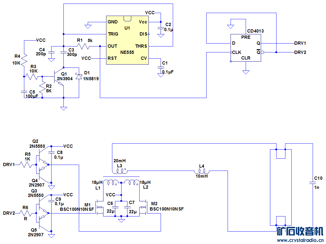

这个电路首先设计思路是电路的定量化设计,不采用自激振荡这个不好控制的设计办法。采取可以控制频率的高压方波加LC谐振电路来产生高压,开机时改变频率避开谐振点来进行预热。
       低压转高压方波常用的是半桥,全桥和推挽电路。桥式电路需要高端驱动,所以决定采用推挽电路。推挽线路缺点是容易两边不平衡,不过对于MOSFET,由于其内阻随温度升高,这个状况不是很大问题。况且DIY本身就喜欢留大余量。下图是整体的线路。
图1 镇流器整体线路图
图1 镇流器整体线路图
图1 镇流器整体线路图

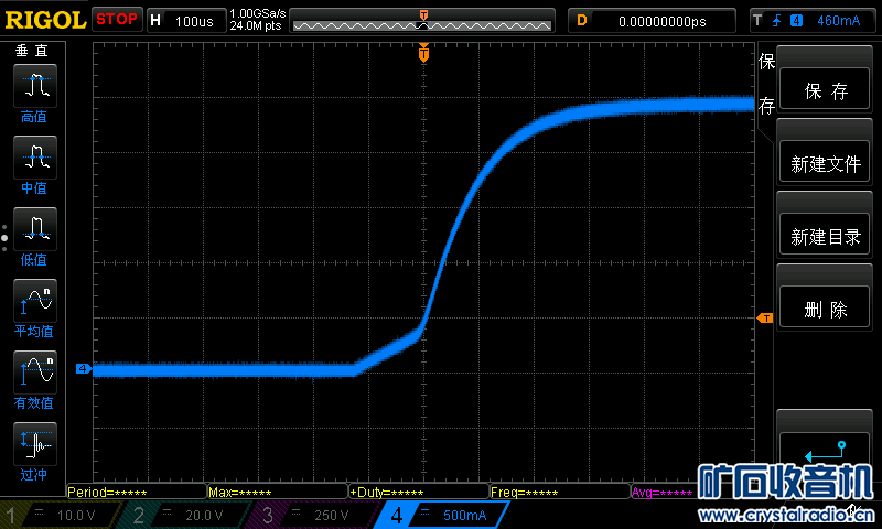

       对于饱和电流的测量,简单的办法是采用直流稳压电源。把限流点设在远大于饱和电流点,采用瞬间加电压的方式,测试流过的电流。不过这个测量需要电流探头,下图是测试电路图中那个10mH电感截的图,通过图中的电流波形判断,其由线性平缓上升到快速上升区大概在300mA,其饱和点就是在300mA附近。
图2 饱和电流测量
图2 饱和电流测量
图2 饱和电流测量

       产生可控方波的办法较多,这边采用NE555,主要是这个IC线路比较简单而且常见。其实采用单片机会更有优势,频率精确,可以调节死区时间。不过为了大多数爱好者能否试制,这边采用了NE555。Q1是在开机时不导通,震荡频率较高,不谐振用来预热。预热结束后,Q1导通,频率进入谐振频率,C10两端谐振产生高压,荧光灯击穿开始发光,L4进入限流模式。
       CD4013用以产生对称的互补方波,还有就是让占空比稳定在50%这个点,单纯NE555产生的占空比不会很精确。Q2-Q5用来做MOSFET的驱动,这是个广泛应用的线路,设计精妙让人感叹!M1,M2用来做开关,我手头只有参数很厉害的100V 10mO 的TO-220的MOS,其实不是很合适,这种电流太大的MOS由于寄生电容大,寄生震荡也厉害,不过手头没有合适的了。

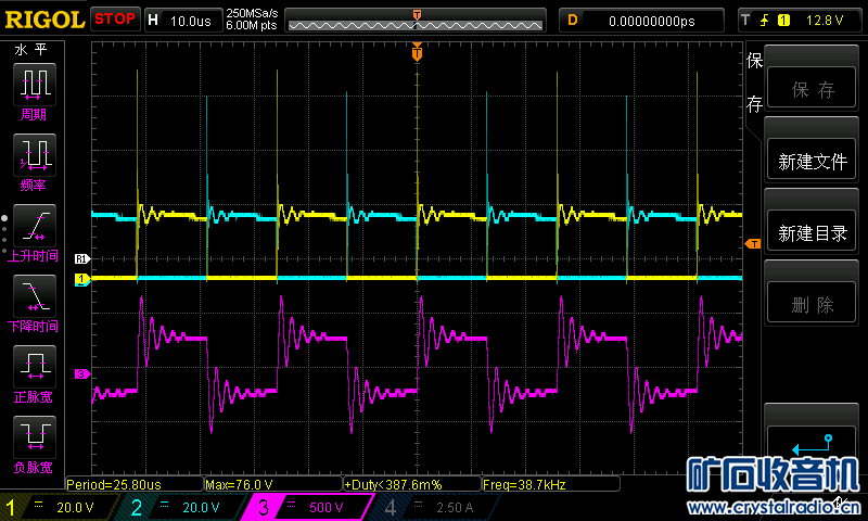

       电路焊接完成后,荧光灯先不接,可以通电测试下,如果可以得到图3的波形,就可以接上荧光灯了。可以看到,MOS的漏极波形还是非常对称的。输出电压的寄生震荡比较大,这个是因为漏感和寄生电容所引起。输出电压这里最好采用差分探头测试。因为电压比较高,普通探头容易损坏。而且普通探头一端接地影响电路运行。图4为一个完整的启动荧光灯电压电流波形。
图3 CH1 M1 漏极,CH2 M2 漏极,CH3 变压器输出

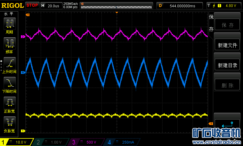

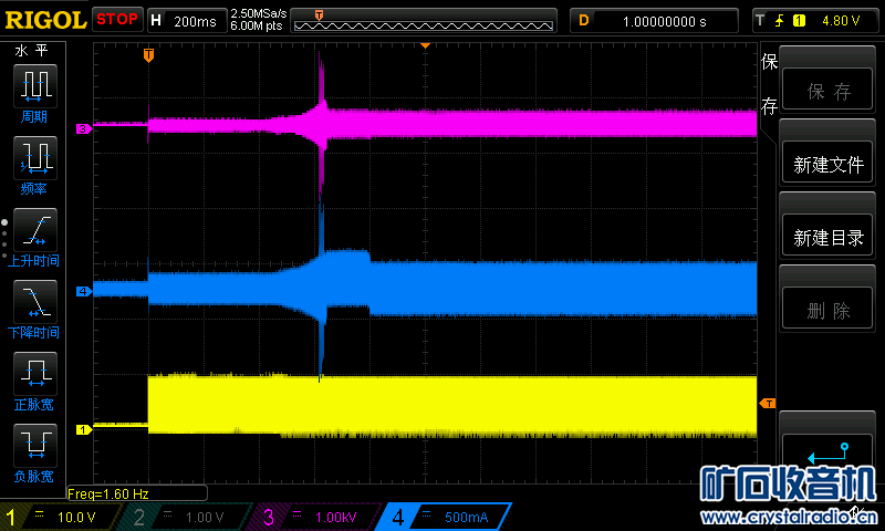

图4 CH1 VCC,CH3 荧光灯电压,CH4 荧光灯电流
       图5为放大的荧光灯电流电压波形,由于探头方向问题,这个图相位反了。这个波形是典型的高频镇流器的灯管电压电流波形。
图5 CH1 VCC,CH3 荧光灯电压,CH4 荧光灯电流

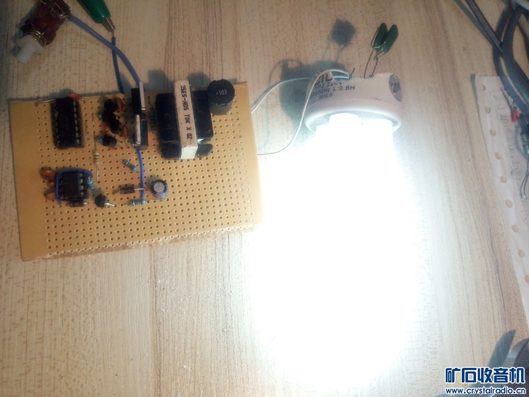

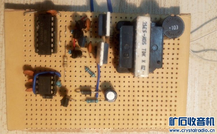

      电路板采用洞洞板制作,元件采用直插件,为的是经典的DIY韵味。
图6 洞洞板制作的镇流器
图6 洞洞板制作的镇流器
图6 洞洞板制作的镇流器
       日光灯管采用的是损坏的一个节能灯,测量其灯丝没有损坏。不知道其具体参数,但大概功率范围还是了解,只要功率不要太大即可。
图7 镇流器点亮荧光灯
图7 镇流器点亮荧光灯
图7 镇流器点亮荧光灯

MOS管G极振铃可以通过G级串联一个小电阻解决,同时反向并联一颗开关二极管加速关断
