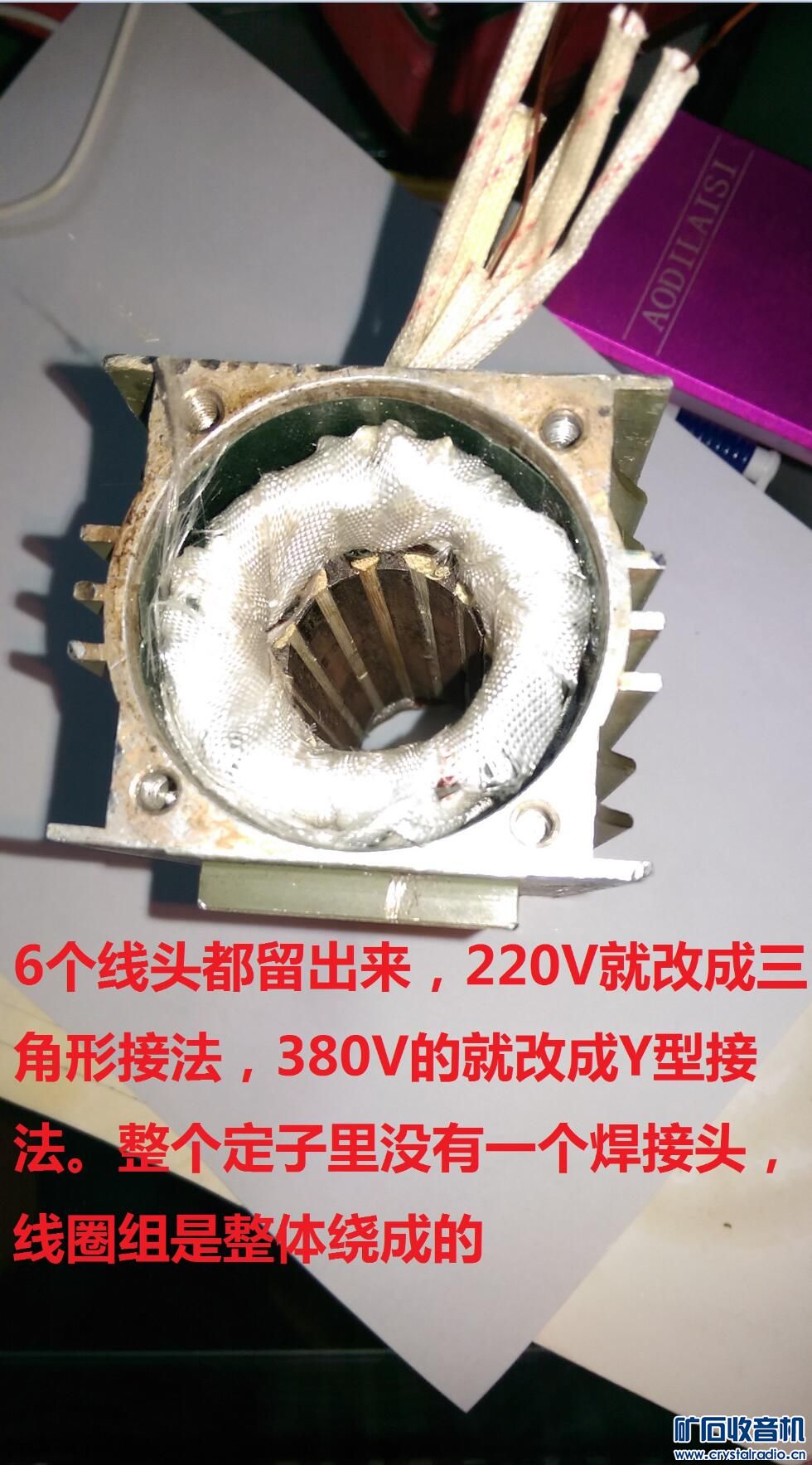

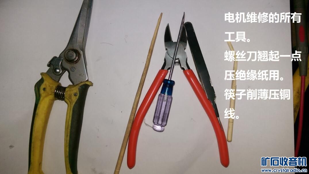

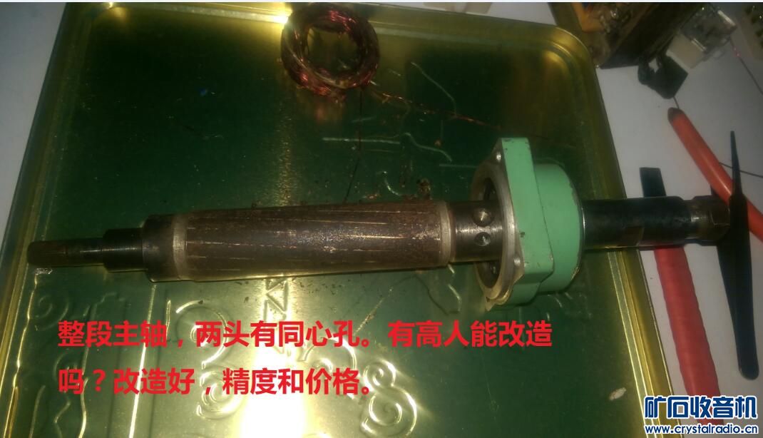

发表于 2017-2-19 21:16:42 | 显示全部楼层 |阅读模式

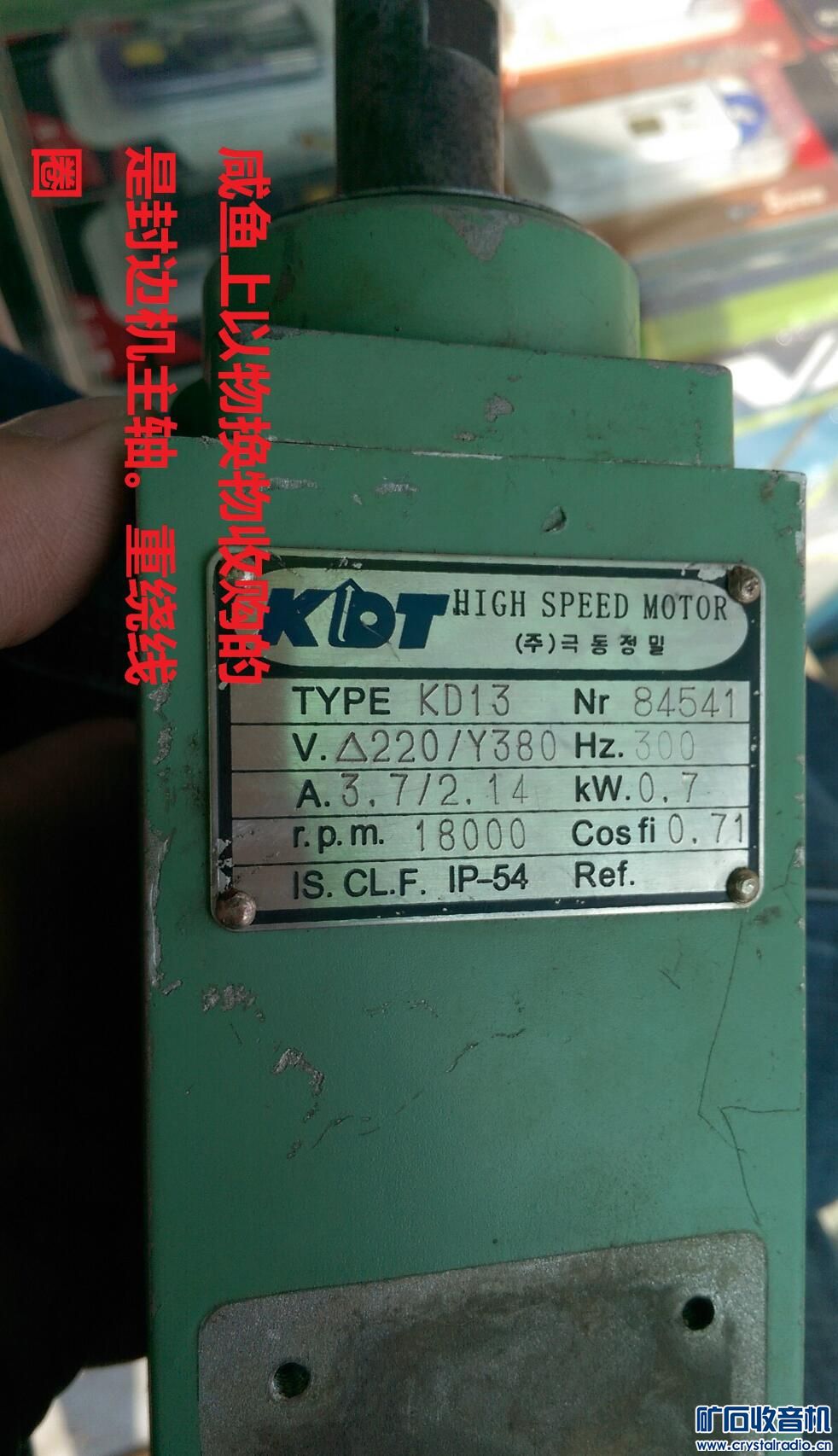

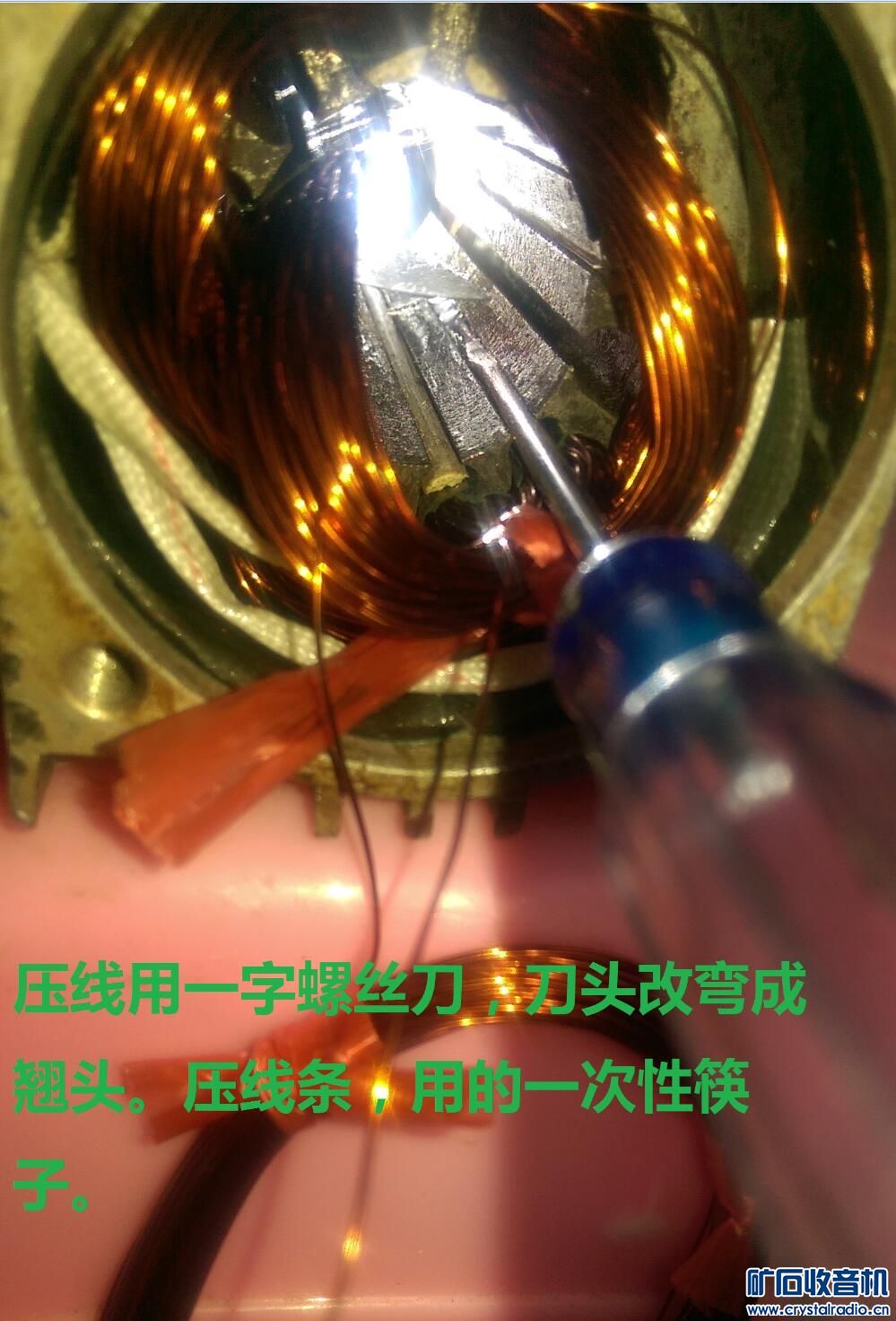

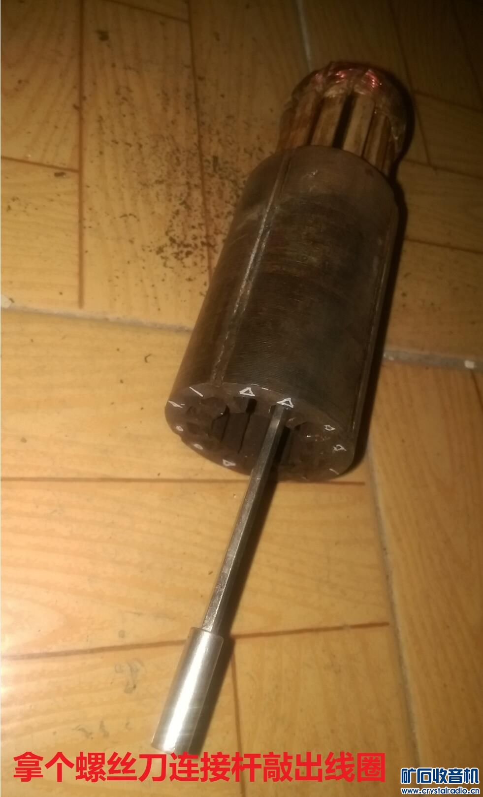

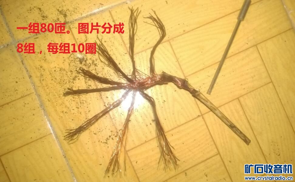

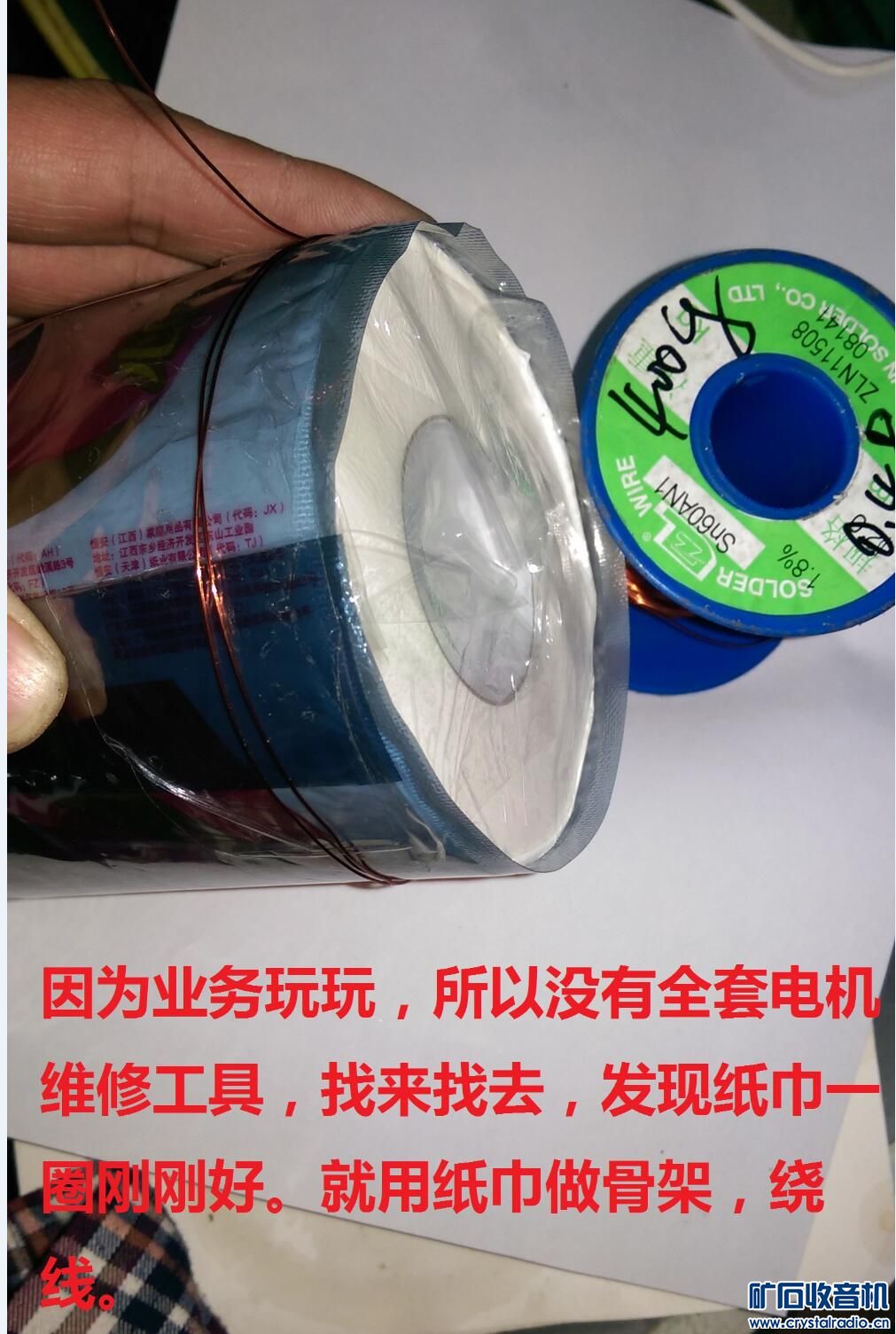

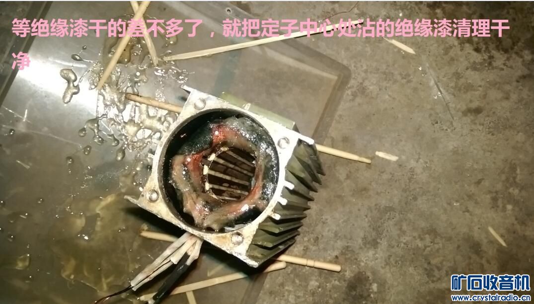

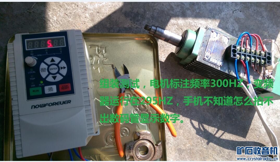

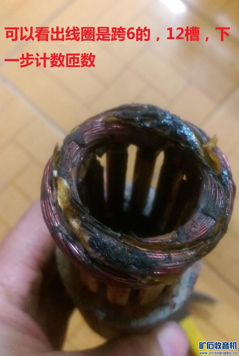

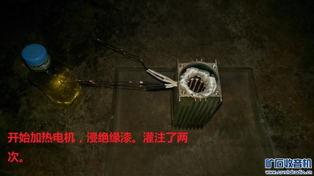

    新人可以学着换电机绕组,其实不用办什么维修工具,我图后亮出我所用到的维修工具。
                        直接上图,图文解说

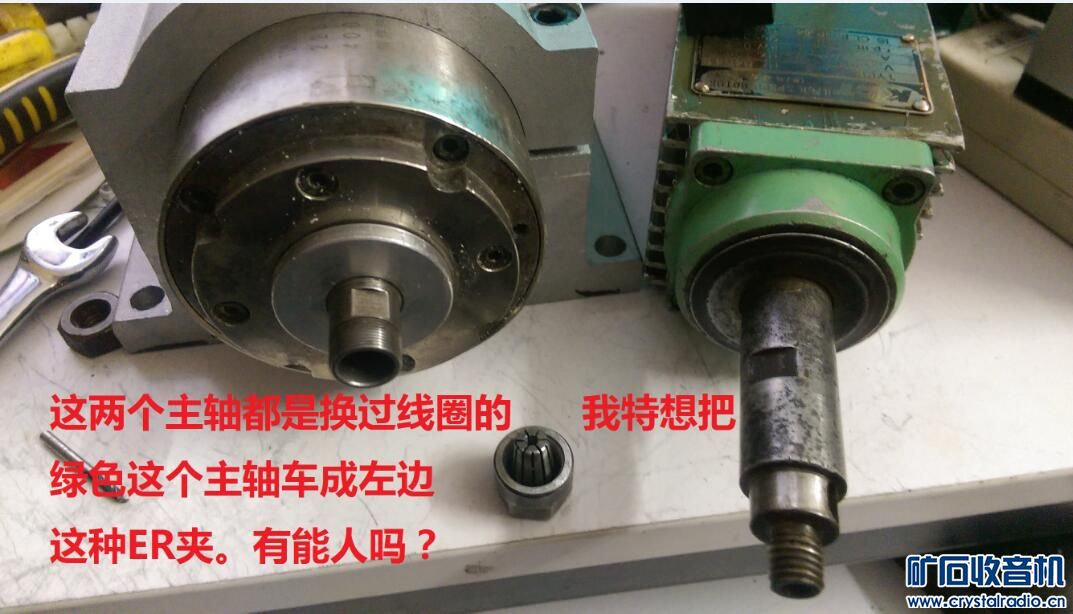

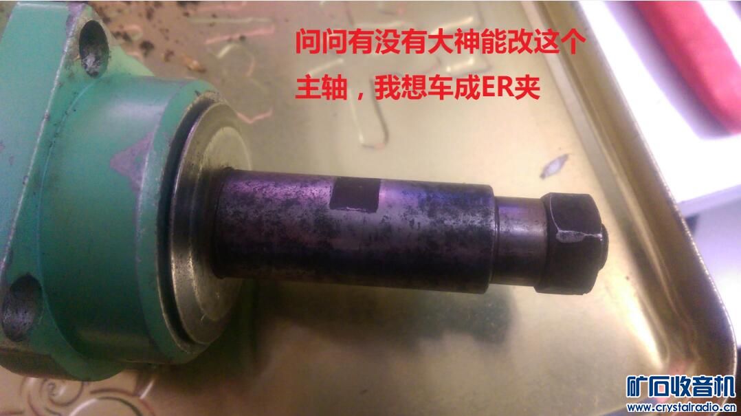

我有小型车床(JY250加长型),这个算大件了,不好改,车内锥孔不好弄,只能夹一头,需要车锥孔的这头用中心架支撑,也不能保证加工精度

手艺不错,车床如果是主轴是机械变速会好点

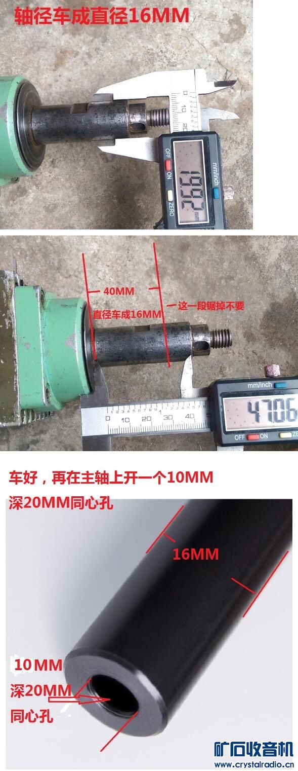

 楼主| 发表于 2017-2-20 17:10:53 | 显示全部楼层
lusdlyf 发表于 2017-2-20 00:28
我有小型车床(JY250加长型),这个算大件了,不好改,车内锥孔不好弄,只能夹一头,需要车锥孔的这头用中 ...
坛友,你是哪里呀,我换了方案了,不车牙了。
按图这样改了。

我这种小型车床,加工精度一般般,卡盘加持力小,主轴精度,车刀震动,都不能和专业车床比 ,要求精度必须用大型车床和经验丰富的老师傅,我属于业余选手,怕给你弄坏了,内孔10,我手上也没M10的铰刀,其实加工成ER16个接口也不难,ER16细牙螺母螺纹是19x1.0,内锥孔可以用成品ER16夹头做参考慢慢车。我在山东

大神呀!请问我的雕刻机主轴轴承怎么换呀?我知道换的P4级的老是用不了多长时间就坏了,还有你的定子芯是怎么给弄出来的?望赐教!
