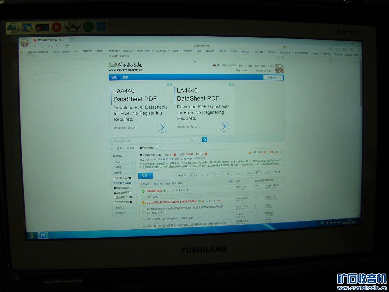

一、        显示器选择
显示器的亮度和分辨率是本便携式电脑的核心,要找一款分辨率数据达标,超高亮度体
积面积还小的货色,也不是太容易。还好有淘宝可搜,为避免广告嫌疑这里不说品牌,仅说说它是一款飞行航模显示用室外显示器,因为飞行航拍、水上水下航拍图像的好坏,往往必须在室外现场即时显示出来,这样阳光下显示清晰航拍图像是基本要求,且需要便携小体积面积,因此它恰好满足道士的需求,因此毫不犹豫拍下。它的技术指标如下所示:
                       显示器边框尺寸:                宽380mm x 高240mm x厚18mm
                有效显示面积尺寸:                宽345mm x 高195mm
                亮度                    500 cd/m2
                对比度                  700:1
                显示物理分辨率          1920 x 1080
                        显示接口                HDMI
                要求供电                DC12V  2A
                显示亮起的效果

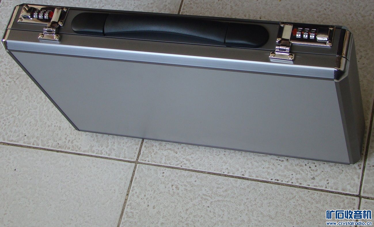

四、        外壳与固定
     定制箱体尺寸: 440mm x 27mm x 70mm
     双密码锁  有便携提手
     显示器恰好装进去且留出接插口期间的的空间,与箱体盖子用螺丝固定为一体,箱体盖子掀开角度可以调节,依赖自然倾角支撑,也可以加装支架限位倾角。
      以下是主机箱平放效果
        以下是主机箱立起来,被便携提起的效果
        以下是箱体外观细节

       整体电脑开机效果(晚上拍的)

发表于 2017-2-19 23:23:35 | 显示全部楼层
箱子好看,里边渣渣
回复 支持 2 反对 0
发表于 2017-2-19 09:10:41 | 显示全部楼层
霸气的皮箱,,,,但是,,,,为什么不直接把旧笔记本加个外壳呢?一样可以用无线键盘啊!
 楼主| 发表于 2017-2-19 09:25:17 | 显示全部楼层
谢关注,旧本子直接加壳厚度太大,我这个厚度才14mm,刚好叠加键盘放入那个漂亮箱子里,箱子是度身定做的。
