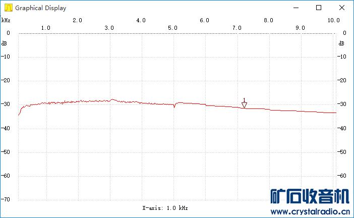

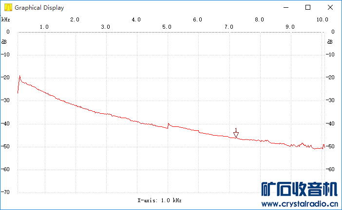

起因:手里的春雷3P7中频经过了精心调试,中频曲线形状不错,左右对称,灵敏度和选择性都很好。但我个人对它的声音不太满意,感觉高音不通透,有点儿发闷。
手里的多台收音机当中,我比较满意的是牡丹941-c,遂把两台收音机的地方幅频特性简单扫描了一下。
扫频范围是从100Hz到10KHz。
图一:941-c关闭音调调节,感觉声音发干,效果一般。
图二:941-c打开音调调节,放在中间位置,感觉声音很好,高低音都有所提升,且低音干净又弹性。
图三:3P7音调调到高音。
图四:3P7音调调到低音。
从图上看,941-c确实曲线很平没有什么峰谷。而3P7有两个问题:1、高音衰减比较严重;2、150Hz左右有个明显的峰。
也许3P7的特性曲线让大家觉得蓬蓬生比较足,但我不喜欢。
下一步准备从原理图入手分析和实验看看3p7能不能有所改善。

3p7有峰点正常电路结构使然,不必多虑,相关文档有提过这个问题
楼主能否把测试时的接线发出来,供我们想学习的参考。测试时哪里输入、哪里输出,负载是用喇叭还是用假负载?
发表于 2017-2-19 18:40:07 | 显示全部楼层
音频的话,用声卡就好了。
RMAA 之类的软件都免费的
声卡都 24比特的
 楼主| 发表于 2017-2-19 22:28:43 | 显示全部楼层
sgeli_sh 发表于 2017-2-19 17:24
楼主能否把测试时的接线发出来,供我们想学习的参考。测试时哪里输入、哪里输出,负载是用喇叭还是用假负载 ...
我是在音量电位器前输入信号(为了不容易过载,电位器小音量+扫频仪30db衰减),输出从喇叭上取的信号,没有换假负载。我认为带阻性负载和带喇叭电路工作状态不同,各有不同的参考价值。
