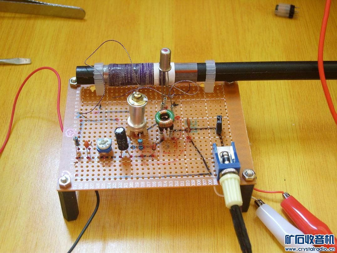

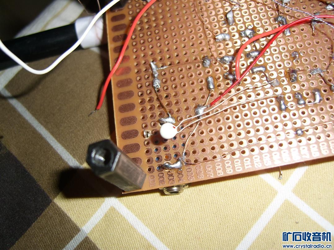

磁环买回来后,先焊好一个试验机,三极管和高频变压器的位置用导线做的插座,以便试用不同的管子和变压器。

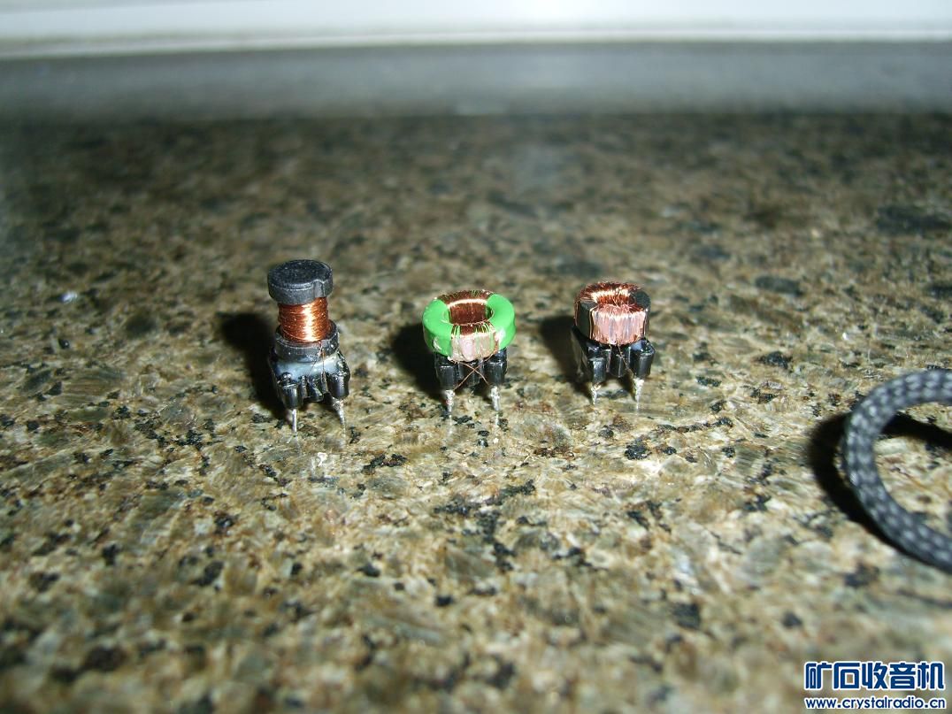

又制作了若干个变压器:

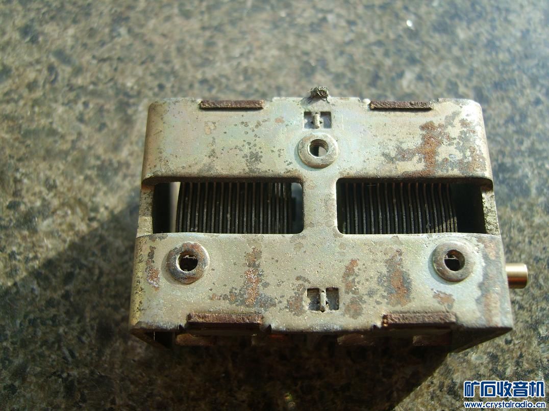

与之配套的空气双连可变500P-500P,刚来时够脏的,又锈迹斑斑,洗刷后变了个样:

上机试验:

我用集电极做再生总是不成功 鸟鸣不停、声音又小,反复调电流与可变也不行,做636时也是如此,不知为何。只好换成发射极再生。

绿环(9x5x3)的电感量最大,绕了20多圈电感量就有3mH了,那些直径更大的绿环似乎更不堪用,绕了十几圈就有几mH了。这个小绿环的圈数比是24:36.
那个小黑环是48:72的,初级电感也是3mH左右。
工字磁心我又重新绕了一下,200T:300T,电感量初级1.38,次级2.78
镍锌环我做了好几个,有120T:180T的(电感量初级1.61,次级4.08),75T:135T(电感量初级1.01,次级3.27),70T:105T(电感量初级0.65,次级1.31)
试验结果:
镍锌磁环(10x6x5)70T:105T那个成绩最好,效果与调试好的636接近,但强弱台对比似乎更明显些,强台较636更响,弱台则声音较小,也许是我调试还不到位;
其次是工字电感和镍锌(75T:135T)的;
镍锌(120T:180T)声音较小,灵敏度也较差。
小黑环与绿环效果最差,容易啸叫。
以上初步仅是试验结果。
