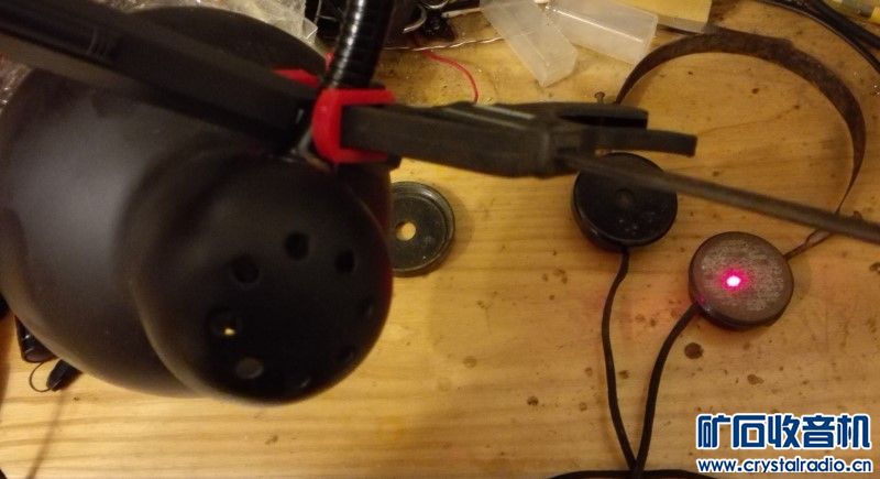

2、关于以上的结论,可以理论推导,不过为了稳妥起见,我还是做了个实验来验证。

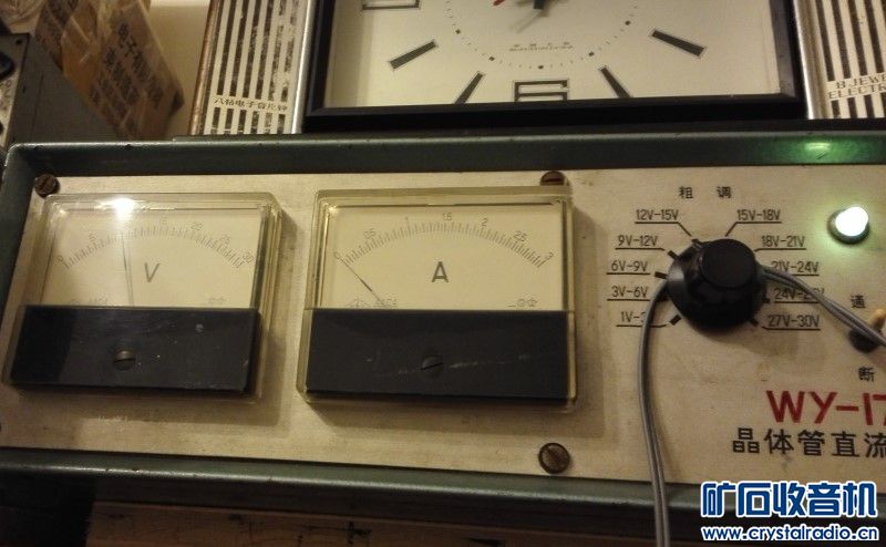

我从自己的各种双耳机中,找出了一只膜片背面没有漆过的,把这一面朝上安装,不盖盖子,先用上面所说的办法,把正极标出来,再用一只激光笔,固定到台灯上,让激光斜着照射到膜片上,然后在对面找到反光点,再为耳机按前面标出的正负极通直流电(我用了9伏),可以看到反光点向下移动,说明膜片在通电后被往下吸了,即电流产生的磁场和磁铁磁场方向一致。
在这个实验中,要注意的是得到上述结论时,光点在膜片上的位置应该靠近激光笔这一边;如果是在远离激光笔那边,则膜片被往下吸时,反光点是会向上移动的。
    激光笔
使用的直流电源。
实验场景
反光点。
 楼主| 发表于 2017-2-18 02:55:34 | 显示全部楼层
