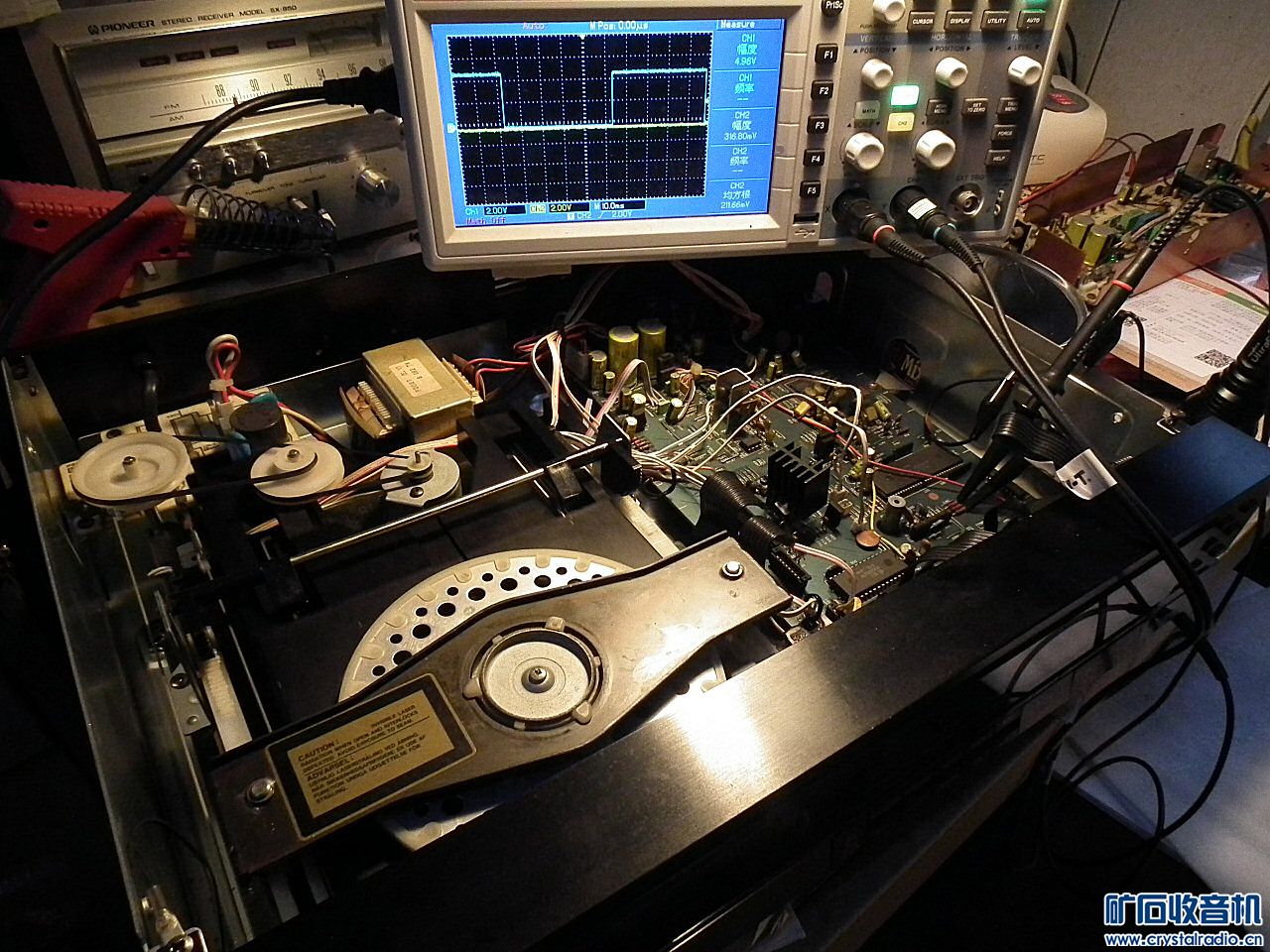

怎么罢工法呢?一放碟进去,托盘就不断抽疯似的撞击终点。开仓,则仓门抽屉就不断循环往复撞击打开外面行程的终点,关门,则仓门抽屉就不断循环往复撞击打开里面行程的终点。机器的碟片加载机构一共有二个部分(托盘,仓门抽屉),每一部分各自有二个终点(托盘下降终点,托盘上升终点,抽屉缩回终点,抽屉全开终点)。现在,无论是托盘还是抽屉,只要一动,就会冲到另外一端然后就不断撞击(因为撞到终点它就要打开,一离开到终点它又要返回,不停往返),所以根本没法用。
然后检查发现,如果关机,人工将抽屉完全缩回,托盘完全下降到位,则撞击就不会发生。
开始想当然,以为是限位检测开关触点氧化,心想小事一桩。用水砂纸打磨了所有触点,再用万用表测量,发现接触良好,根本没有问题。
知道问题不是那么简单了。不能再从机械方面入手,要用控制电路开始了。
打开电路图,根据托盘和仓门抽屉两个驱动马达的驱动电路顺藤摸瓜,发现 MCU 来的指令就是错的。而 MCU的开关仓门,升降托盘的指令,是来自59脚(LMI),59脚是由三极管TR3驱动,而三极管基极则是由运放IC10的输出结果二极管D3箝位推动的。现在感觉是三极管集电极电位不对,造成 MCU误动作。而MCU的错误动作是低电平导致的
怀疑运放工作点偏移导致集电极电位漂移,于是用一根电线将TR3的eb短路,让集电极电位升高。通电之后,奇迹出现了,无论抽屉还是托盘都运作畅顺,再也没有反复撞击的情况出现了。

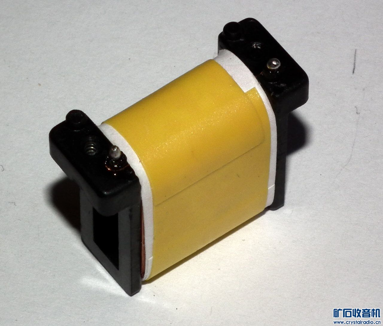

用万用表一测,线圈电阻无限大。没什么可说的。把线圈拆下来,在两边焊接点看不到断线的痕迹,肯定是断在里层了。线圈内层断线是最令人恼火的事情了,只能重绕。可是这线圈的漆包线直径,是0.05mm,如同蚕丝一般!而绕线的厚度有好几mm,俺可是没这个本事重绕它!何况还要在拆的过程中搞清楚原来的圈数!
无奈只好向卡坛的高人求助。卡坛的“咖啡豆”卡友慷慨相助,不但很快帮俺绕好了新的线圈,而且还出了运费给俺寄过来。在此向咖啡豆卡友表示由衷的感谢!
打开一看,线圈绕得跟原先几乎一模一样,显然是专业水平的。同时“咖啡豆”卡友告诉我,他拆的时候忘记了绕线的方向,因此线圈的极性有可能跟原先是相反的。

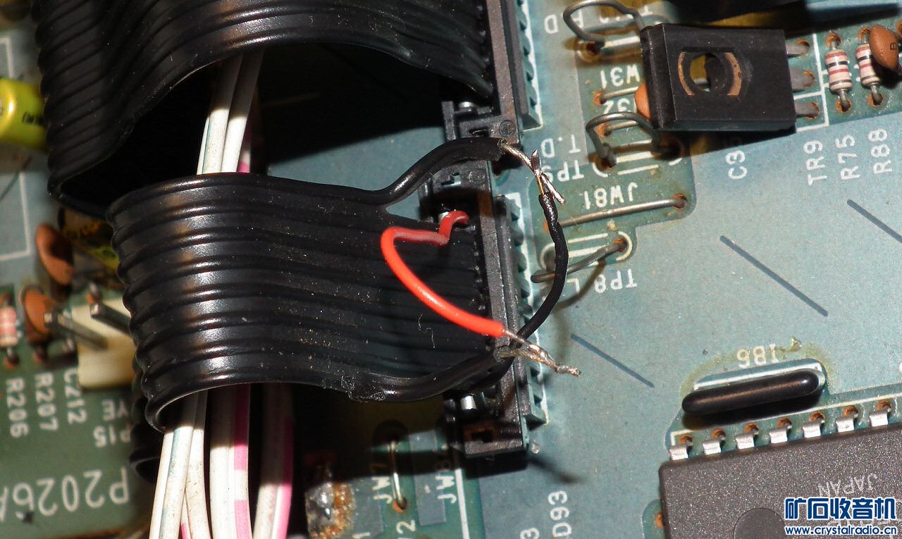

收到线圈之后一直很忙,过了接近一年,才把已经拆散了的机芯打开,装上新的线圈,焊好引线。然后将机芯装回,再将所有连线一条条插回去,先不装模拟部分,手动把光头移到最内侧,通电之后读碟,显示了曲目数(跟没重绕线圈之前一样),接着按下播放键,只听到机芯发出疯狂的撞击声,是光头组件在疯狂在最内侧和最外侧之间移动撞击。俺一点也没觉得奇怪,因为这在俺的预料之中-线圈的方向绕反了,所以出来的电压极性相反,负反馈系统变成了正反馈,不撞击就有鬼了!
线圈太细,引出端子俺不敢再动,于是就将机芯到电路板的排线中对应线圈的二端剪断,然后交叉连接,相当于将线圈方向反转。再通电,哈哈,一切正常了!
