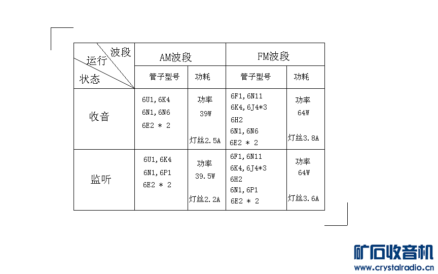

                                                                                                三、功耗指标

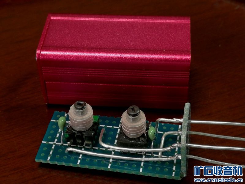

第二章 中周的制作

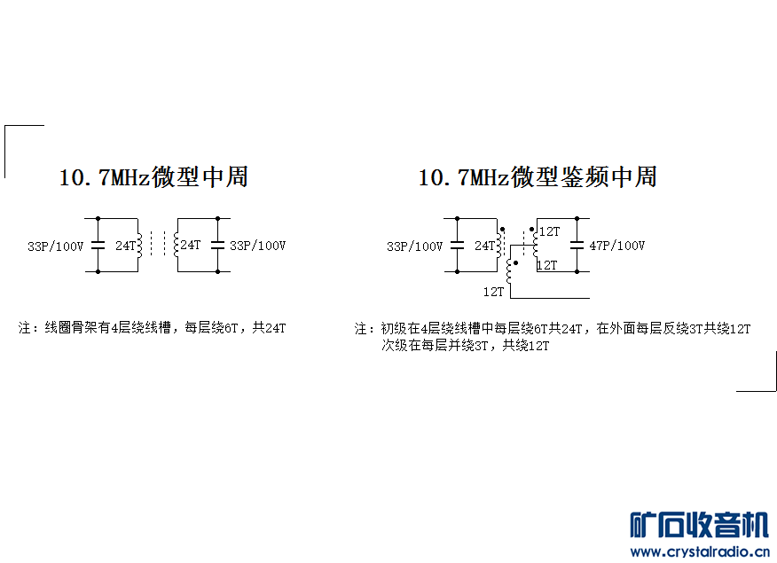

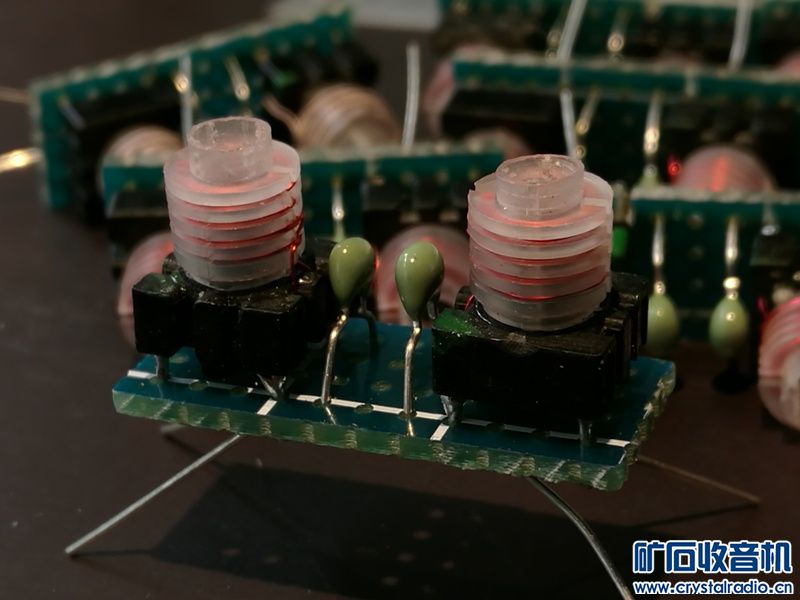

       在DIY接收机中,中周等电感线圈的制作显然是一个难点,不少矿友对自制的收音机接收效果不太满意,很大程度上问题出在中周。本机AM波段采用成品的465KHz中周,但FM的10.7MHz中周就需自制了。本人历经多次试验改版,最终选用了10*10中周骨架,先后绕制了几十只中周做测试验证,并经多场合试用测试,该中周使用效果总体上表现不错,中频响应比较容易调整。本人将其定名为“红盒子微形中周”。
制作参数
内置在高频头上的微形中周
露装中周及鉴频中周一套4只
第三章 FM高频头制作

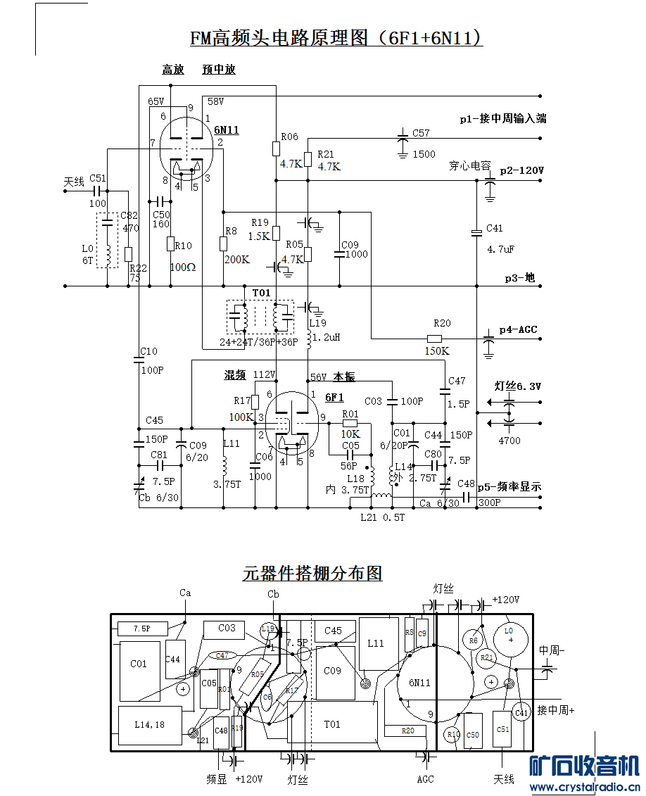

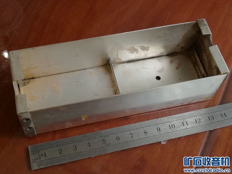

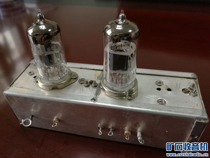

       与DIY中周相比,FM高频头的制作难度显然大很多。本人之所以热衷于FM接收机的制作,其动力很大程度上来源于2013年完成的“FM广播监测接收机”研发项目的余温,因监测机中的FM高频头模块是采用厂家成品件,故总觉得这个FM高频头是一个未被攻破的堡垒。当在下遇上本矿坛后,攻破FM高频头堡垒的冲动由然而生。于是乎,在下在矿坛的沐浴下,如鱼得水,接连DIY了单灯、双灯、三灯高频头,且每每成功。当然,空连电调均有,其中四连八臂电调高频头的制作,是我在高频头制作中难度最高的一个代表。
      该机采用的是双灯高频头,制作过程如下:
原理图
采用几片旧机器上的镀银黄铜板做屏蔽盒
上管座
采用全搭棚焊接,开焊了
焊毕
接上空气连
调试
制成
第四章 AM本振混频器制作

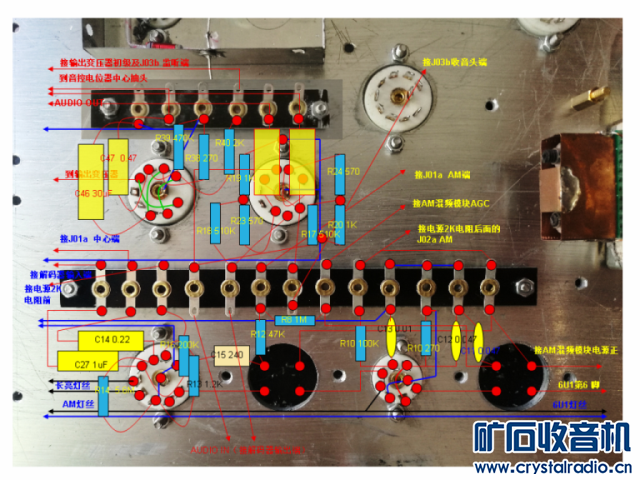

       AM中波段的接收有很多优秀电路可参照,该机就是借鉴了牡丹牌911九管五波段收音机的电路设计而成的,采用模块式组件设计,手工绕制本振线圈和磁棒线圈,其它的具体制作在这里就不再赘述了,见下图:
元器件布局图
实物对照图
制成的模块
其中的蜂窝本振线圈是手工绕制的

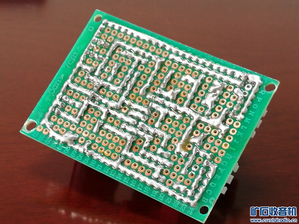

第五章 IC立体声解码器制作

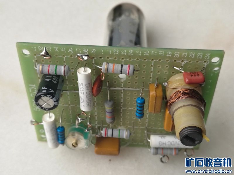

       关于立体声解码器的制作与应用,我发现本论坛至少有两种观点的声音:一种是既然是DIY电子管接收机,那就得用胆解,这样才更显胆味;二是听立体声主要讲究的是分离度、信噪比等技术指标(广播电台内技术定级就需要这些东西),只要指标高就是好的,那很显然,成熟的IC解码器指标大多就高于好的电子管解码器,这样就应该用IC解码。总之,我觉得上述观点说得都有道理,走哪条技术路线都有理由,各具特点。
       本机暂时采用的东芝TA7343AP解码芯片,虽电路结构简单,价格低廉,但其主要技术指标,都高于一般的胆解码器,性能指标均可。

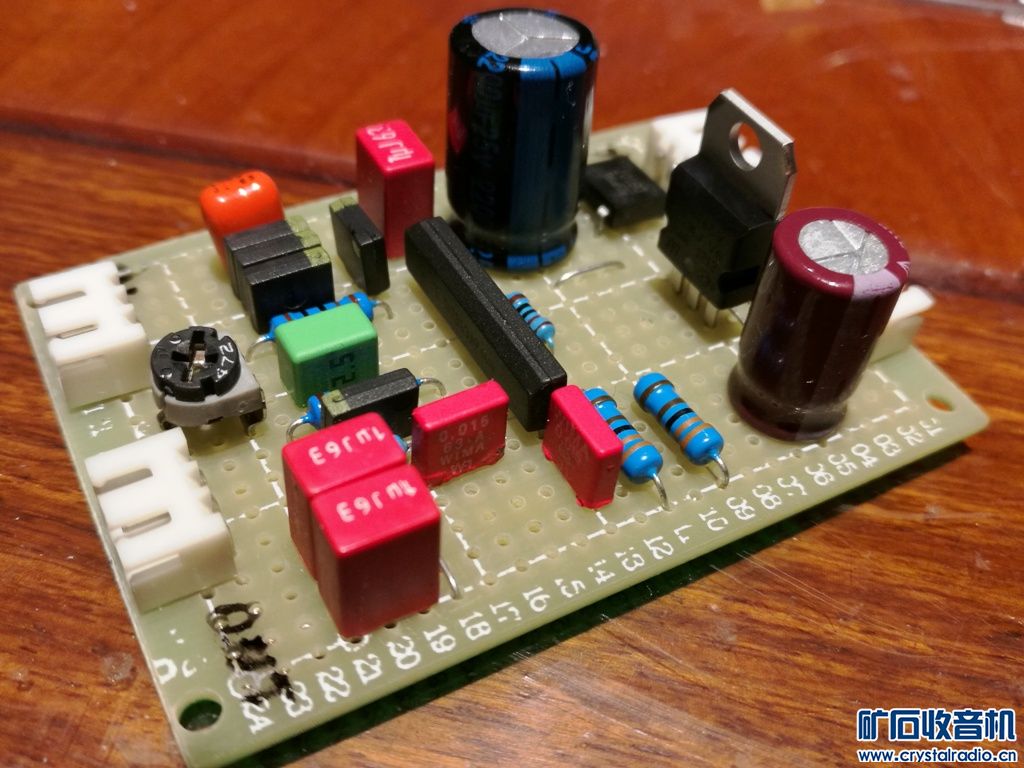

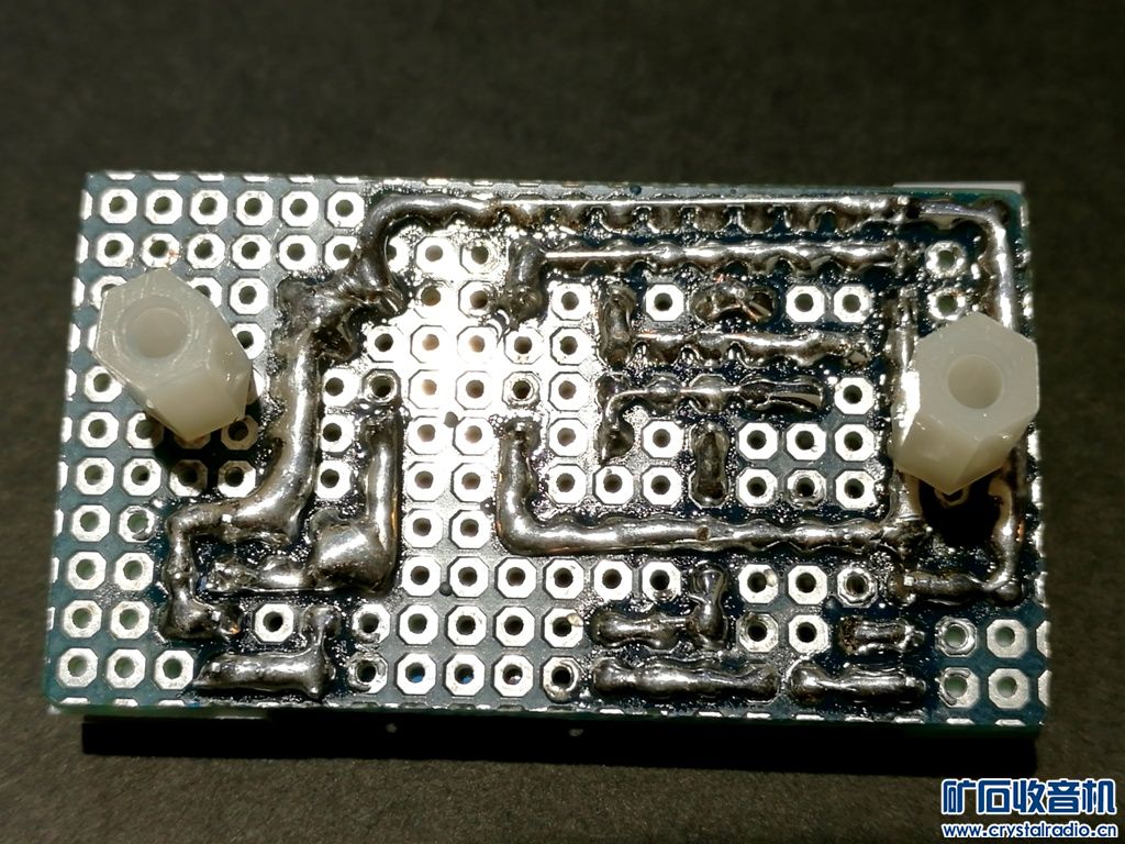

TA7343AP立体声解码板
洞洞板焊接面
小洞洞板为复合音频输入缓充器
制成的解码板总成

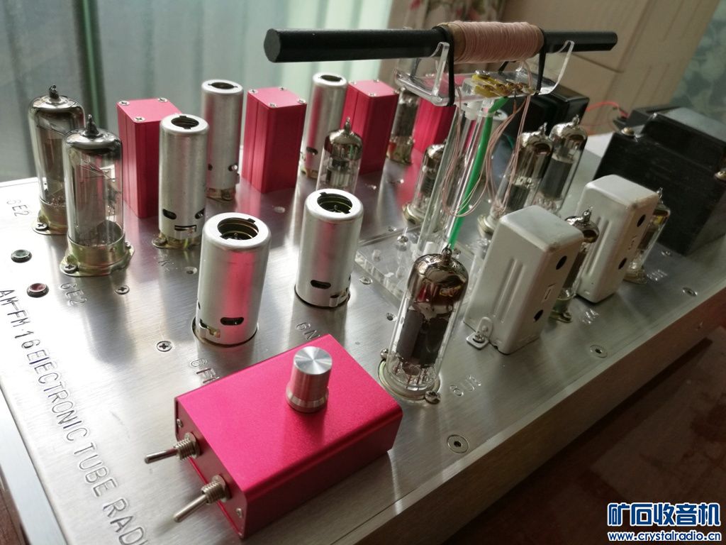

       本机除AM/FM通道电路模块外,还有不少如电源整流滤波、电源控制、谐准指示、音频电平指示、音频通道切换、AM/FM显示IF通道切换、ST指示等诸多模块。本次只介绍以下三个模块制作:
AM/FM音频切换模块

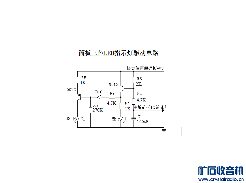

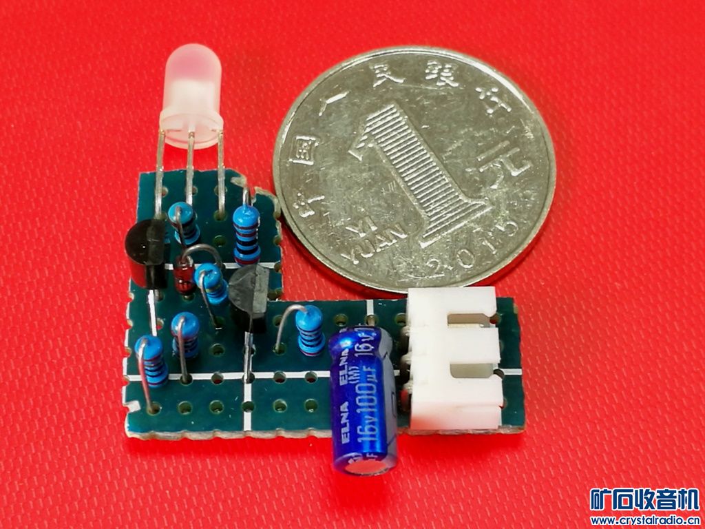

电源与ST指示LED指示电模块
原理图

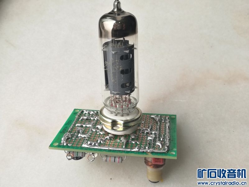

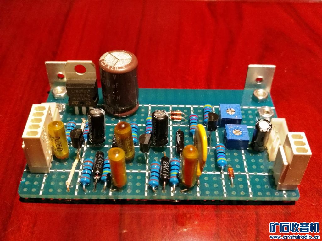

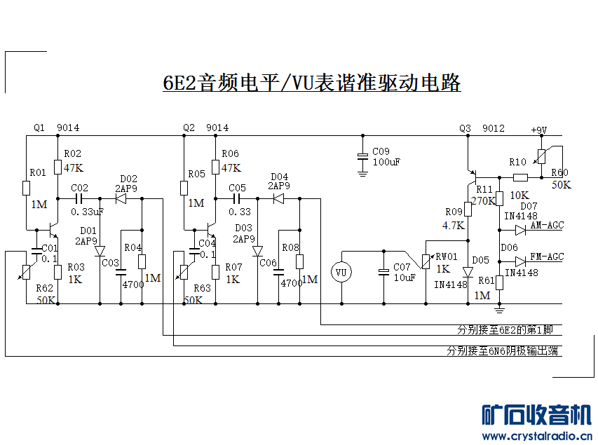

6E2猫眼及VU表驱动电路
原理图
洞洞板
元件面
焊接面
安装位置

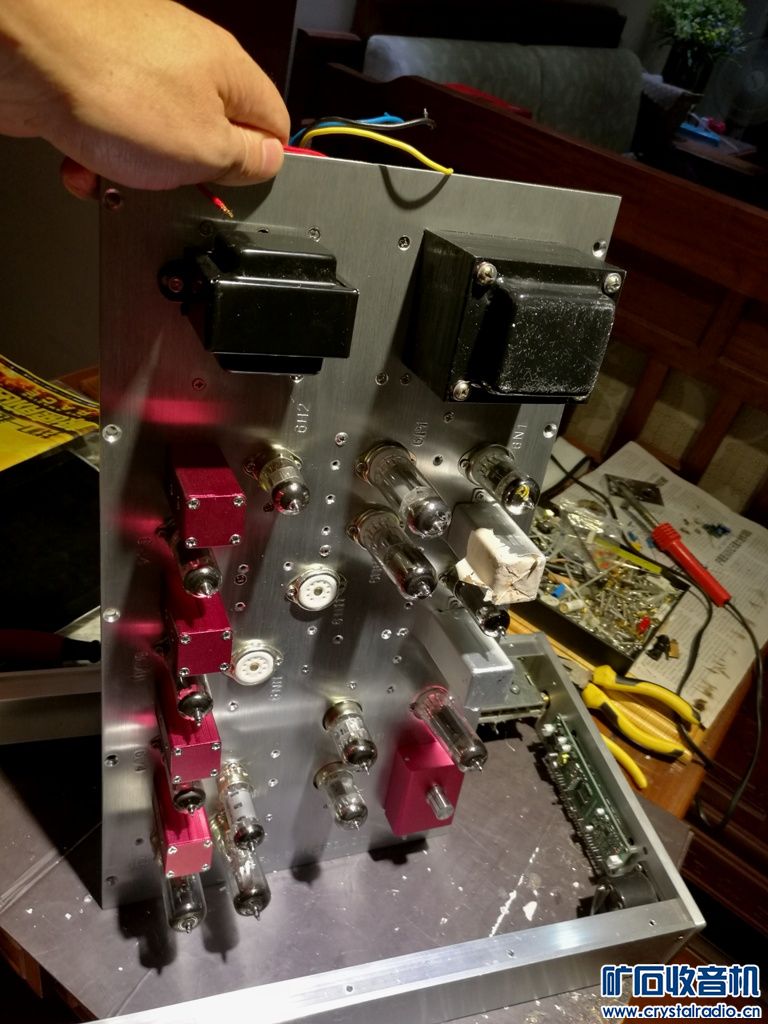

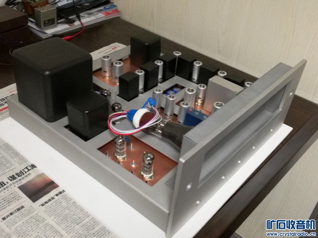

第七章 机箱及裸装元件布局
网上淘来的据说是300B单通道功放机箱
机箱及部分元器件
面板及承托板
裸装元器件布局

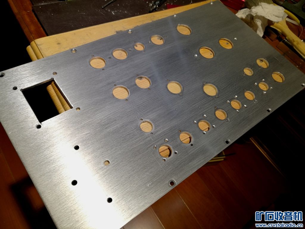

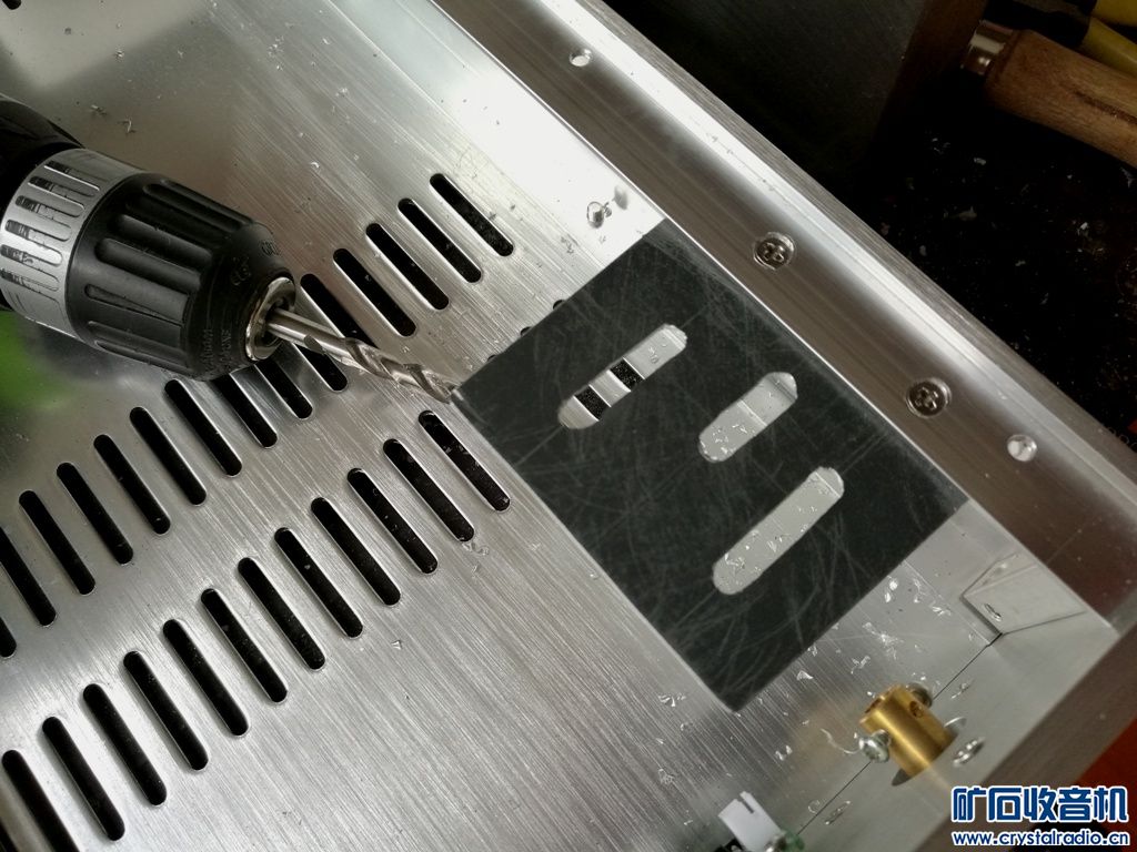

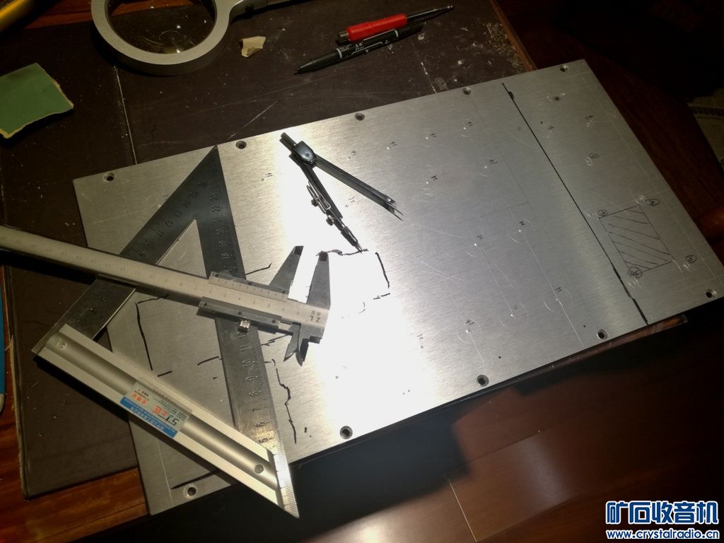

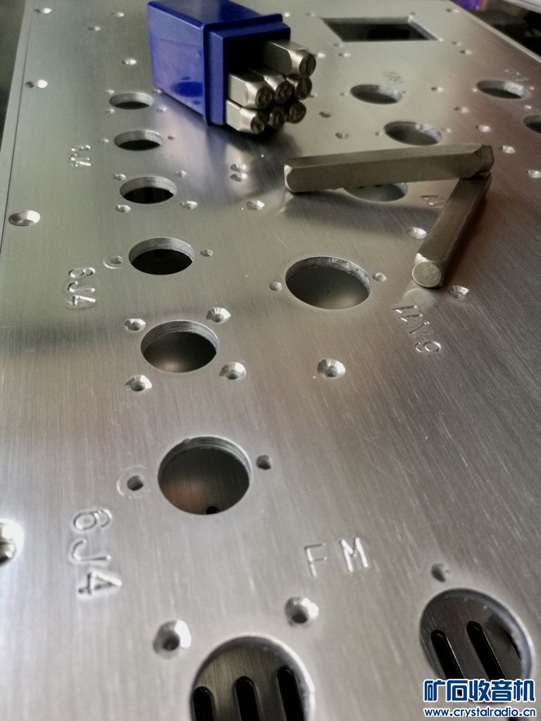

第八章 承托板开孔与标识
对承托板进行开孔测绘
开方孔
开圆孔
刻印字符标识

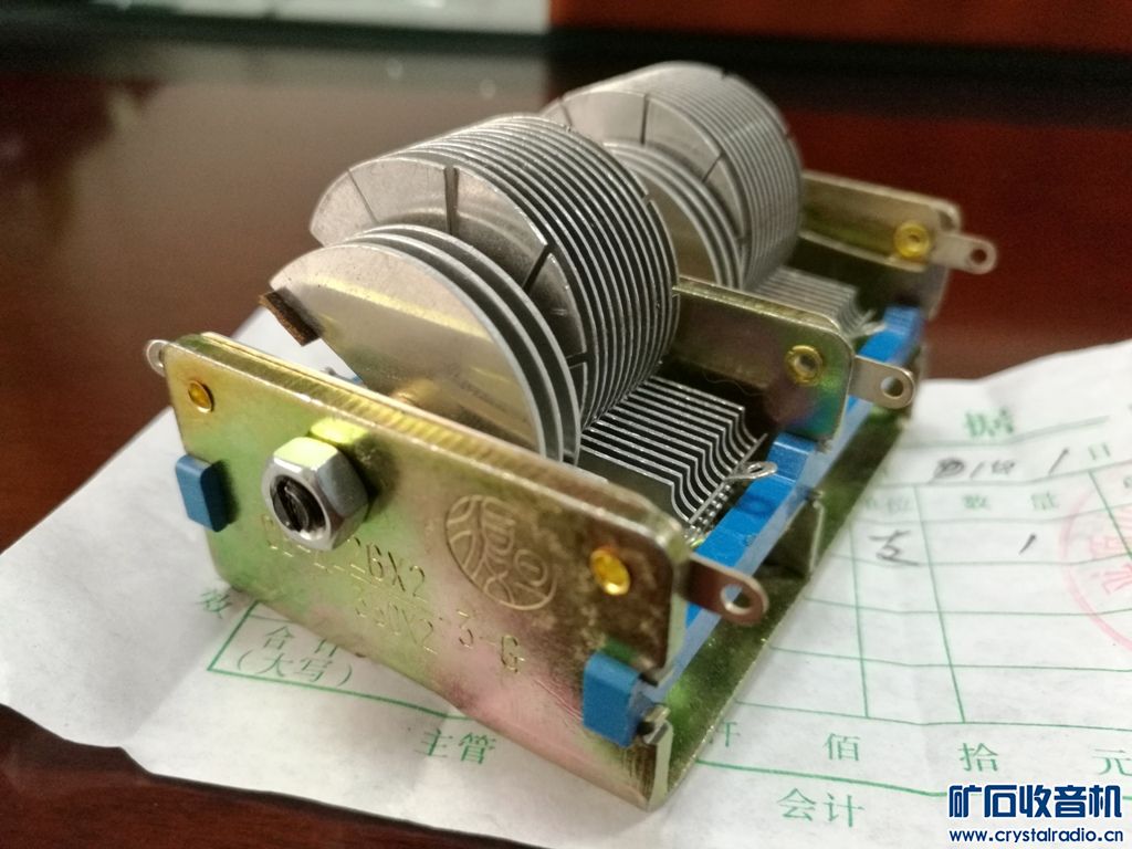

第九章 空气连的悬挂
矿友处另购的全新复旦空气四连
铝合金型材制成的悬挂架
橡胶减震垫
安装在机箱上
将空气连(旧空连试装)吊挂在悬挂架下
悬挂完成

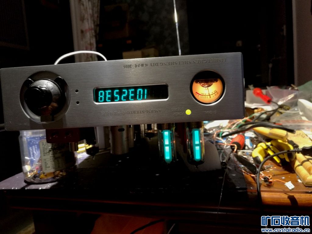

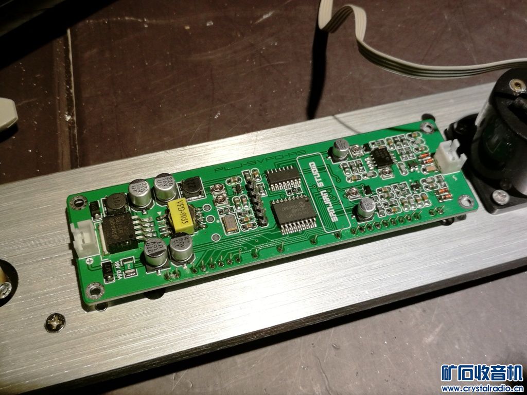

第十章 显示屏的安装
       为了与电子管风格相统一,本机采用VFD荧光显示屏。在安装显示屏前,需在屏幕与前挡玻璃中间加滤色片,一般采用蓝+绿为好,这样一来可把VFD上的白色笔划隐去,二来可以让VFD的绿色数字透射出来,详见下图:
网上淘得的9位数字VFD频率显示屏
在前挡玻璃后,显示屏前垫入绿色和蓝色滤色膜
将显示屏组件安装到面板上
静态效果
上电效果

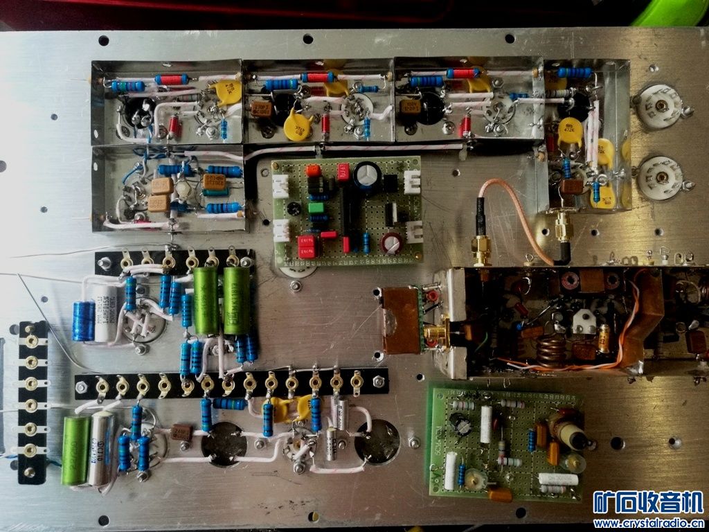

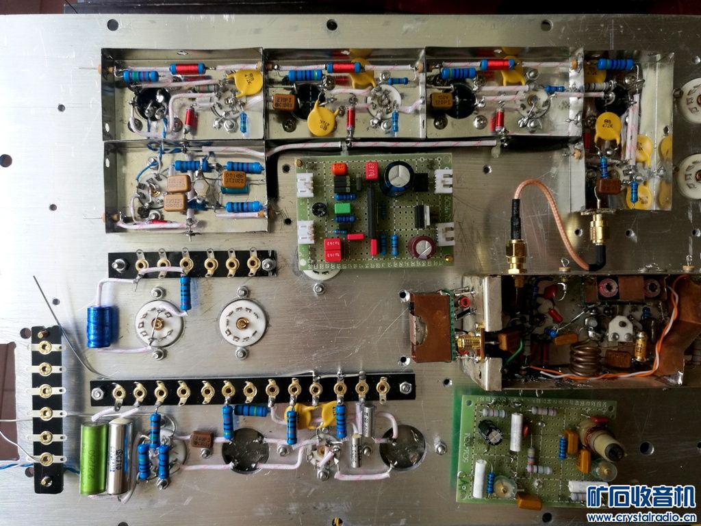

第十一章 主机焊接

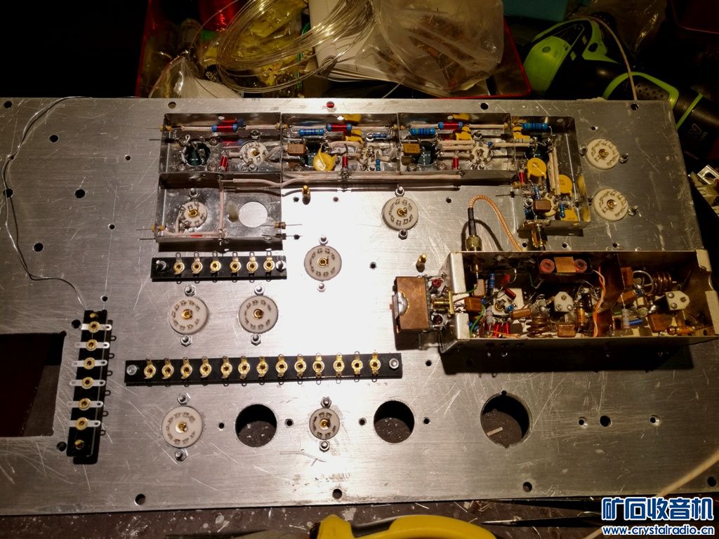

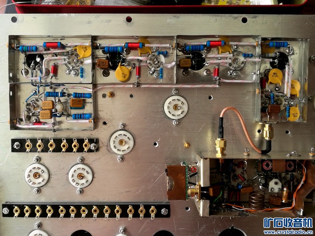

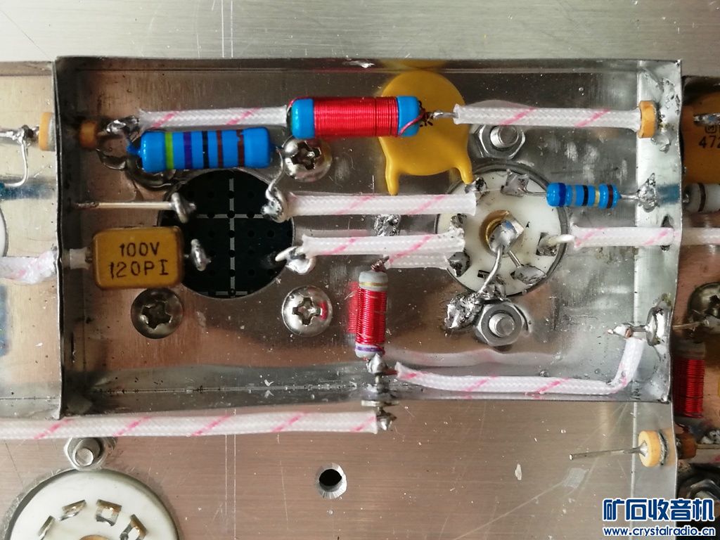

       一般来说,焊接这道工序颇显DIY者的工艺水准。在焊接本机时,由于这是在下DIY的第一台AM/FM电子管接收机,论经验、水平、条件均有限,材料大多是就地取材。所以,机器内部构件及走线在视觉上不十分流畅悦目。欢迎批评。
开焊前元器件的布局规划
开焊
中放级的焊接
鉴频级的焊接
主板焊完了

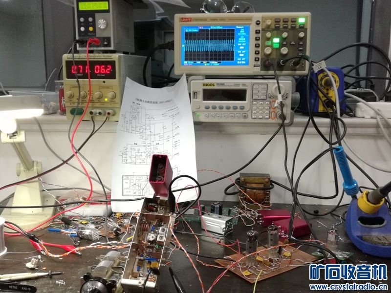

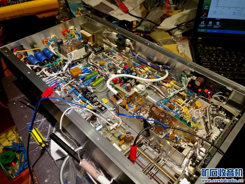

第十二章 上电调试
       本机虽为在下的第一台AM/FM电子管接收机,但在DIY时,由于心情愉悦,内心快乐,大胆心细,时间充裕,故在焊毕点火时,所有设计的功能均能一次性进入工作状态,AM/FM如约而至,顺利开声,没有发生什么周折。
在家里调试条件有限,仅凭一个小小的软件扫频仪做粗调试
只凭耳朵调出来的465KHz中频响应曲线
用扫频仪调的465KHz中频响应曲线
10.7MHz中频响应曲线
粗调完毕

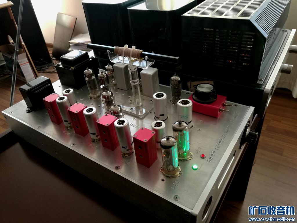

第十三章 封底收官
打扫清理
封底

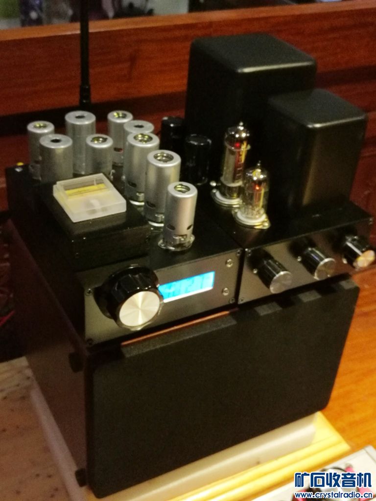

前脸
后板
顶视
侧视
收听AM中波状态
收听FM状态
