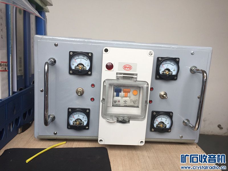

隔离电源
维修电器,电子管古董,难免会有带电检测,所以隔离电源是一个基础设备之一。
大概是两年前就有心思弄一个隔离电源,经过构思和零部件收集,在年前决定开始做一个隔离电源。
隔离电源比较简单,所以制作过程不多啰嗦,主要是对过程图片进行说明,有需要补充的请及时提出。
大概花费了一个周的下班时间,制作完成。
这是成品图
电路图
电路原理很简单,电源经过空开后,分别到两个隔离变压器,分别输出220V隔离电和110V隔离电,在计划之初,220V电源设计了转换开关,可以切换隔离和非隔离,减少平日用220V时通过变压器的损耗,起到节能的作用。但在实际电路中没有使用,因为发现直通输出时,变压器的两端也是接入了220V电,变压器处于空载,耗电虽然小,也会耗电,干脆舍去不用。

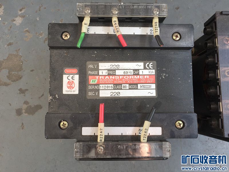

变压器是两个一千瓦的进口隔离变压器,做工上乘,用料很足。

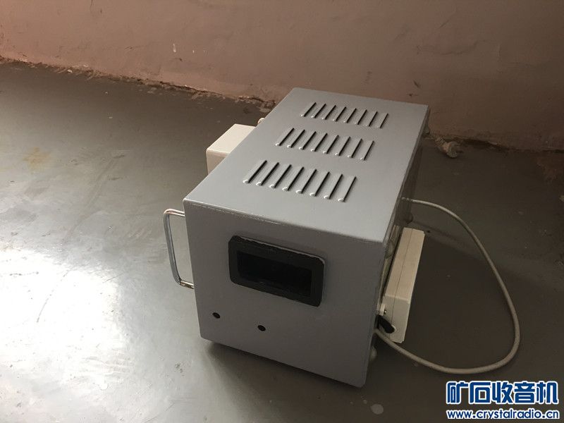

外壳时拆了一个老古董电子管毫伏表,外壳是焊死的整体外壳,质量上比较坚固,但是安装变压器时,费了很多时间。
笔画后安装两个变压器刚刚合适,位置十分紧俏。

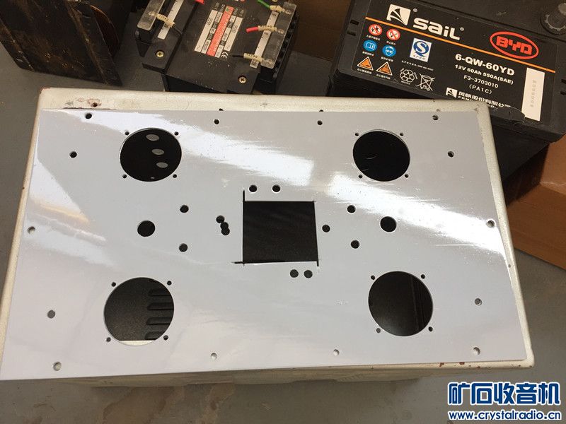

开始制作面板,面板采用车间退下来的一块3毫米的铝板,经过裁剪,画板,开孔,打磨,上漆等工序。
裁剪面板
构思画图,哈哈,难看很
开孔,画板
安装部分元件,测试开孔位置
面板所有开孔已完成,
打磨后在壳体上安装测试,顺便对变压器的位置进行规划,并在底座上开孔,固定变压器。
给面板进行上油漆。在电暖气上烘烤,半小时就干透了。

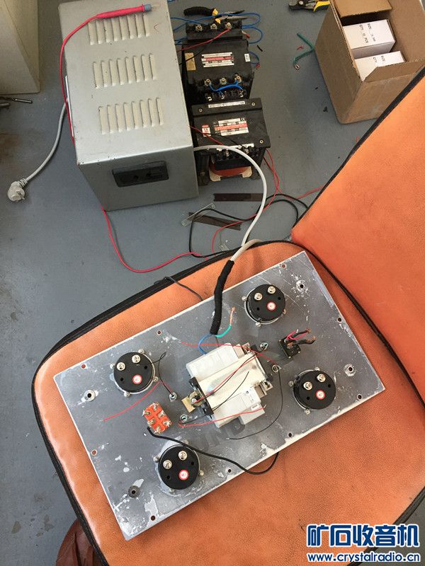

开始接线
安装好变压器及接好线,开始固定面板

通电测试,完美。
最后对外壳进行了油漆。展示一下全方位图
完成,O(∩_∩)O谢谢!

嗯好不错 面板的圆圈是用什么工具弄的 好圆啊

用的是开孔钻头,手电钻钻的。

发表于 2017-2-19 08:58:39 | 显示全部楼层
只想问一下,这东西,最后的重量。。。。。。
 楼主| 发表于 2017-2-19 11:18:45 | 显示全部楼层
大概50斤左右,一个人抱起来还是挺吃力的。

表头是交流的还是直流的?
