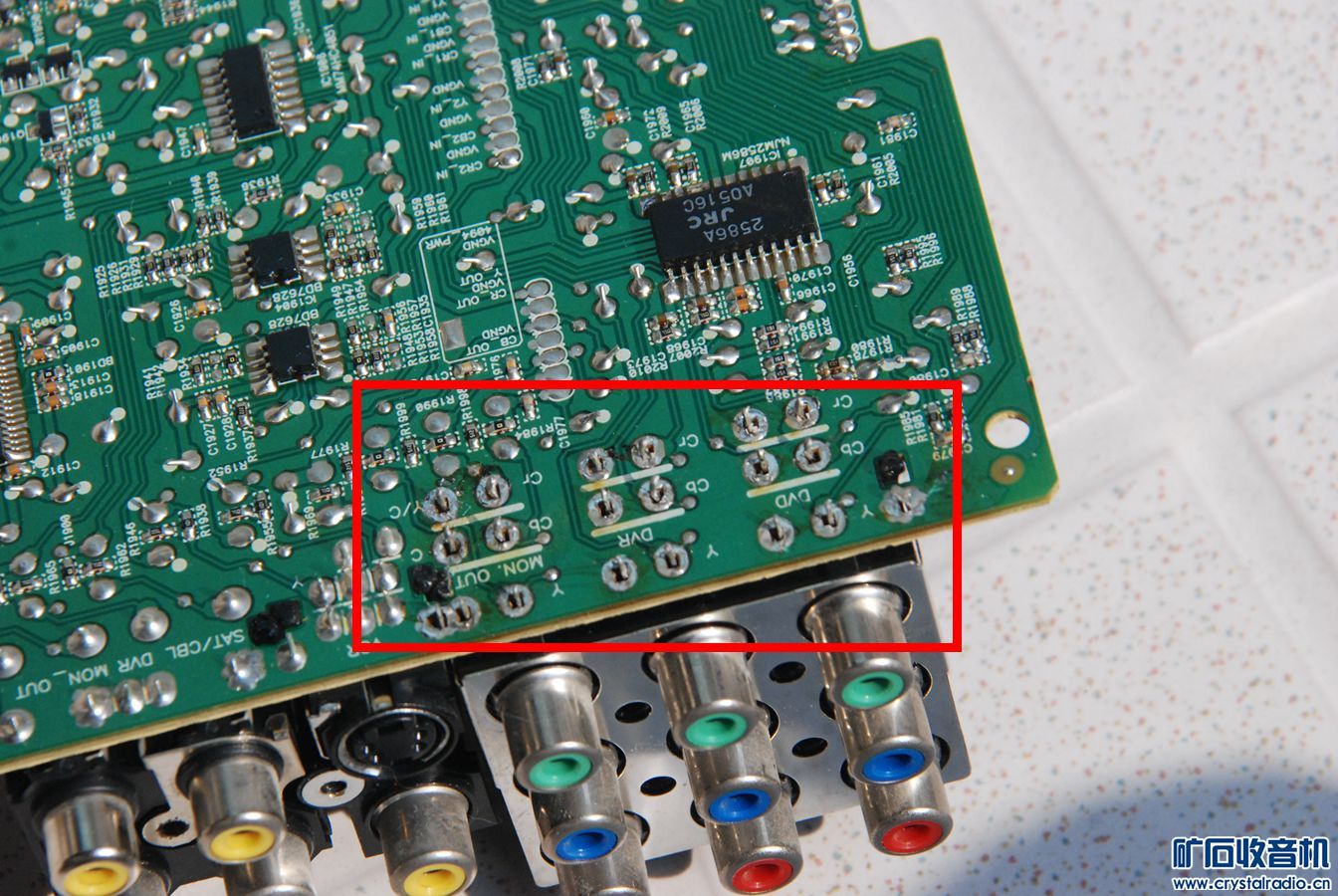

不要看功放后面成排成列的输入输出口有数十颗之多,其实实际使用的只有三分之一都不到,那只要找几个基本不用口子改为输出不就行了吗。
自从有了HDMI,RGB早就成了过去式,这种接口只能是个摆设,难得的是6010这台机器的这部分动起来还特别简单容易。
只需要把这个共九个口的组件从PBC上焊下来,然后转动180度,原来的位置原来的固定螺丝。外表几乎看不出变化,却有了九个可以给你任意使用的接口。

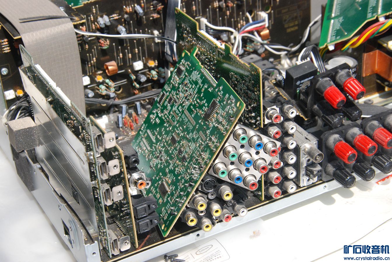

好了,下面就一步步往下拆了。

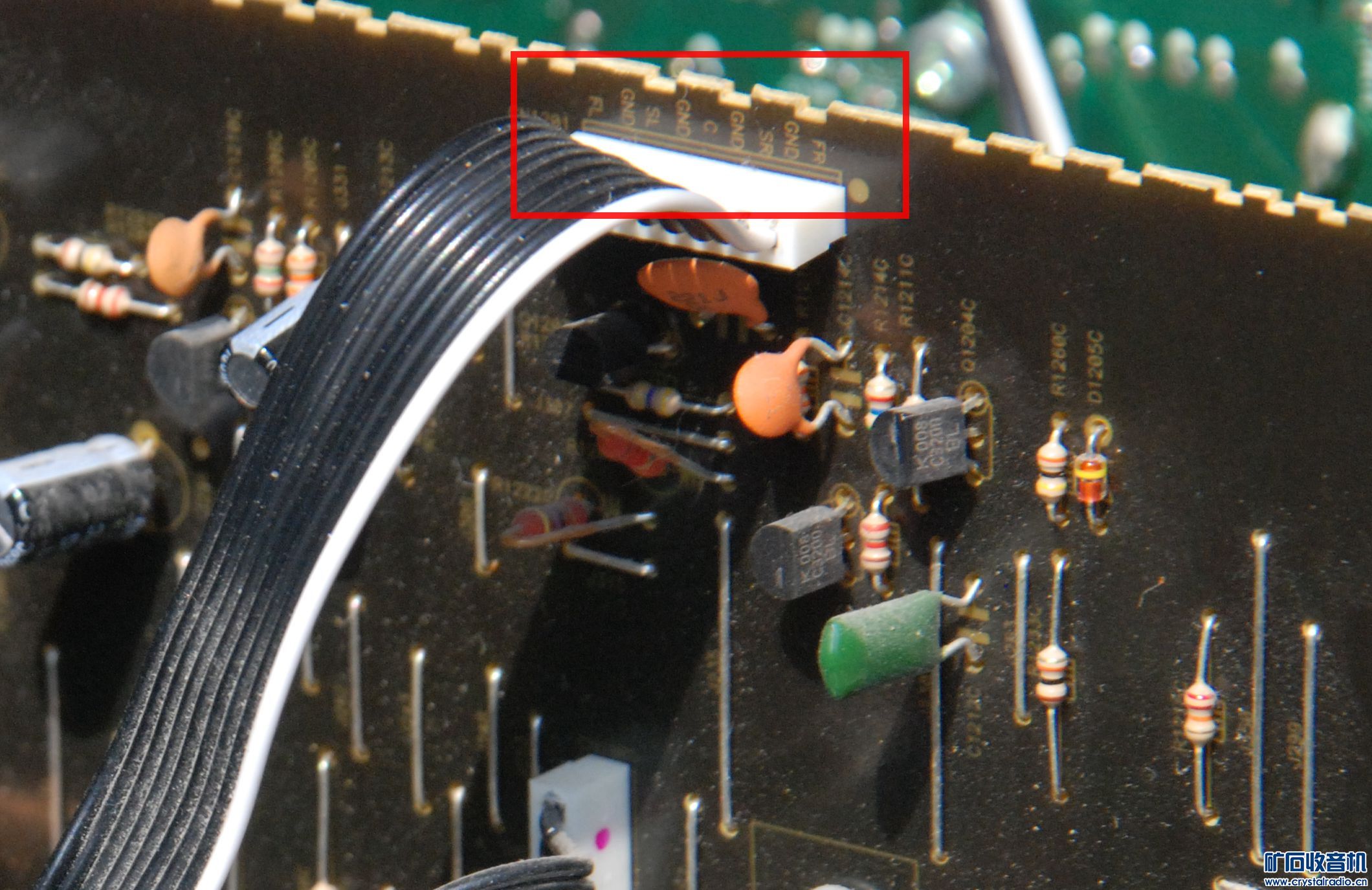

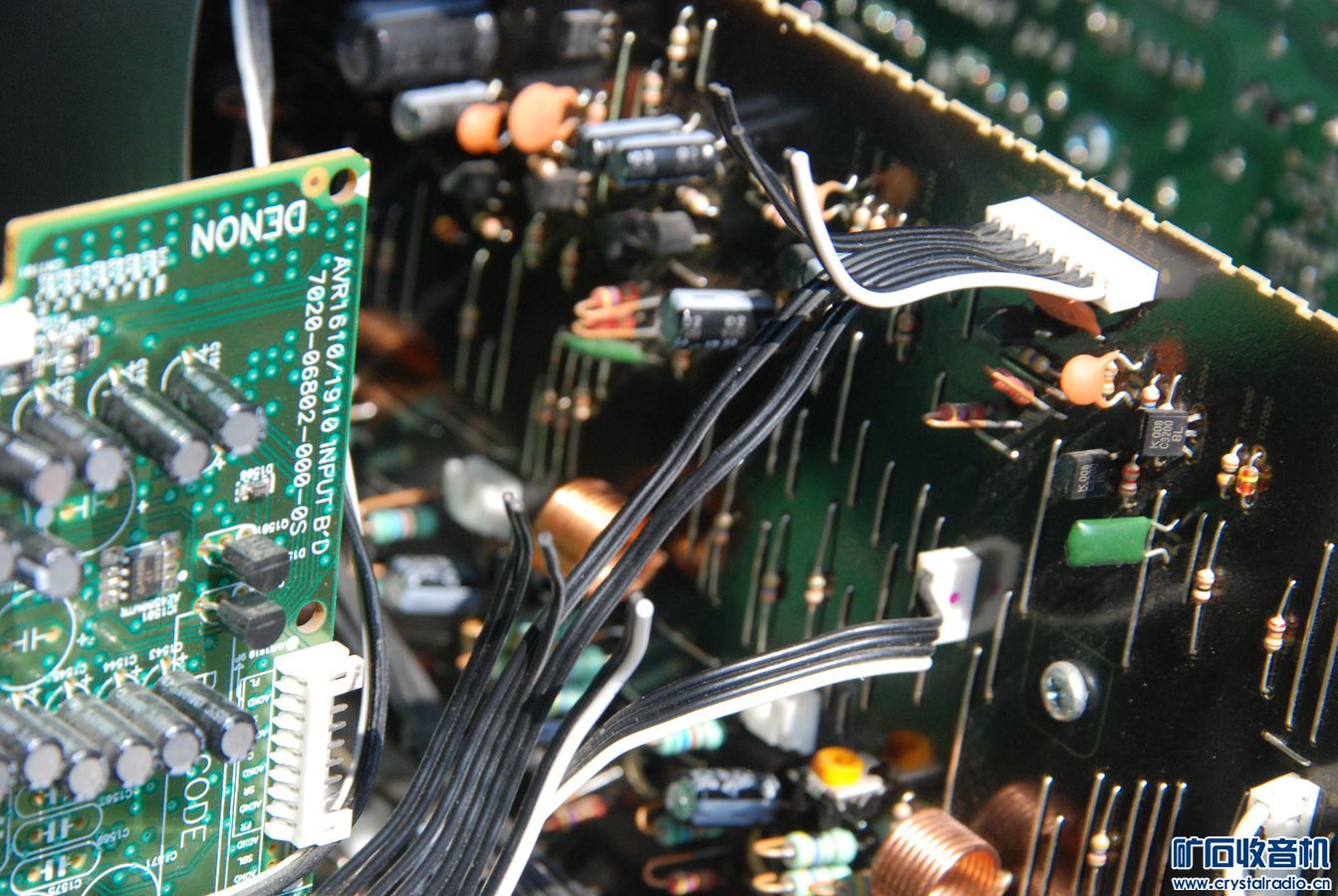

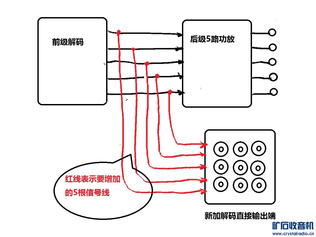

下一步,就是要把那个前级跟后级连接处找到。发觉这根线也TMD太好找,根本就是放在了你眼前一样,而且上面还清清楚楚明明白白标明了连线的功能。
 楼主| 发表于 2017-2-16 18:38:01 | 显示全部楼层
现在问题是不是就变得非常简单了,只需要从这组线分出五个信号,加些延长线,分别焊到前面拆的插孔上就万事大吉了。网上的许多高手,包括卖的套件就是这样做的。

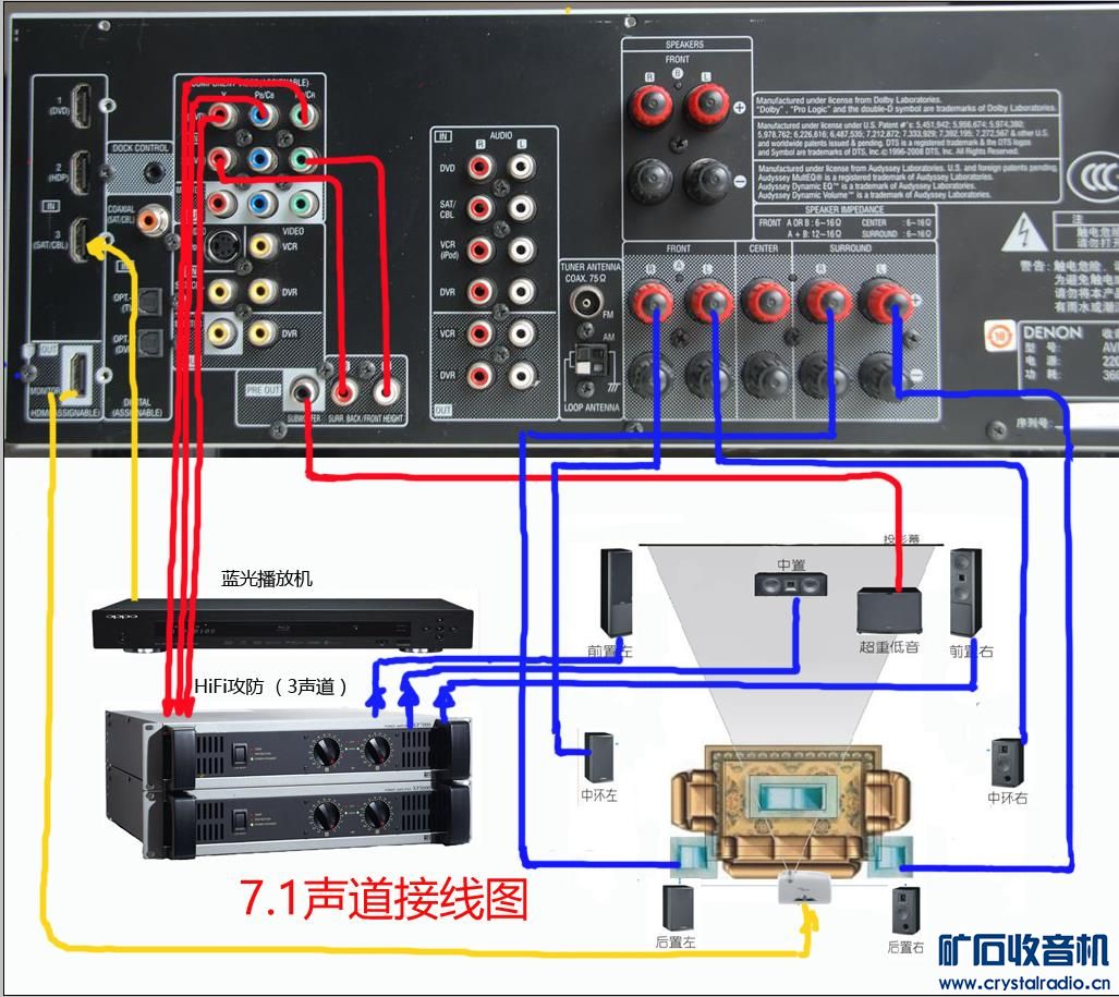

 楼主| 发表于 2017-2-16 20:51:26 | 显示全部楼层
接线原理图
 楼主| 发表于 2017-2-16 21:48:44 | 显示全部楼层
不过根据多年来家庭影院实际使用经验,不论是5.1还是7.1声道欣赏电影,前面左右声道和中央声道对整个音响环境起到了百分九十五的作用。道理很简单,演员表演不是绝大多数时间都是在你面前表演的吗。所以我还是决定只把左中右的信号引出,后面的两路环绕保持原样。
  按照上面的接线图可以看出,前级的解码输出,是同时给了两路并在一起不同的功放,是不是两路功放相互间会产生干扰另当别论,但是既然原路功放不需要用了那还是短开为好。
  再进一部,在需要欣赏7.1次世代,只需要把第3第4路环绕引进的原来歇脚左右功放就可以了,不需要再去买攻放了。
  自豪的认为这是个十分完美的方案!当然接线还是要动番脑筋的。

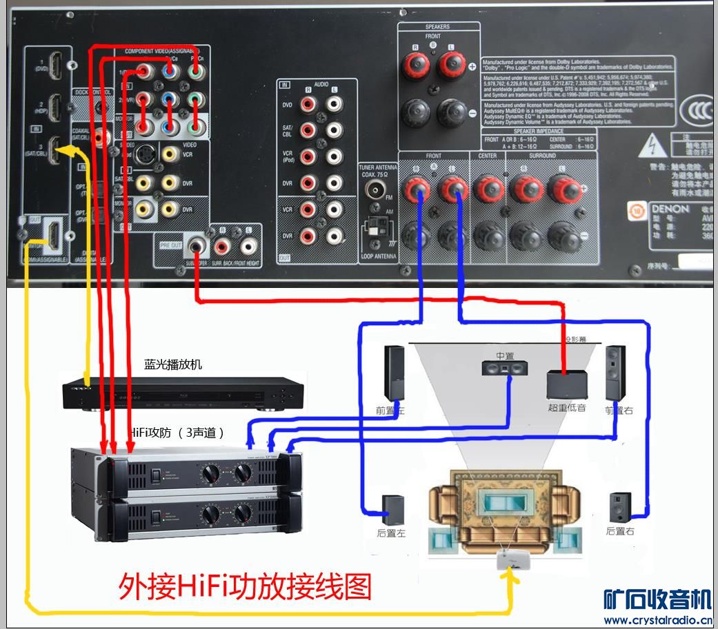

 楼主| 发表于 2017-2-17 00:40:25 | 显示全部楼层
下面是我现在采用的连接方法,绝对可以灵活多变。

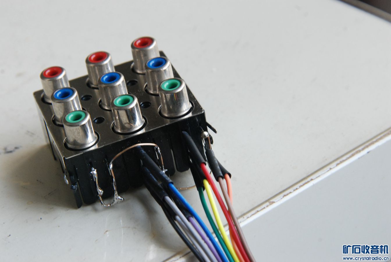

这个线怎么接和过程还是用图片来展示直观点,下面照片还可以看到,接口组件放进去是豪无难度的,跟原装没什么两样。
 楼主| 发表于 2017-2-17 23:05:04 | 显示全部楼层
从下面的图片可以看出改过后跟原来几乎无差别,但是机器功能和过去比绝非同日而语了。即原封不动的保持机器原来性能,又可发挥想象玩出多种花样。

         要玩家庭影院少不了影院试的多声道音响。入门级AV功放价格亲民,所以拥有者众多,可惜的是也只能最基本需求,稍有点要求就没发满足。前级品质不错后级明显不足是共同特点。所以只要把前级信号引出,外接稍有品质的功放立马就有立竿见影的提升。但是这类机器肯定不提供前级信号输出接口也是共同特点,(要4000元以上的机器才有)。搜下网就知道,动手改机把前级引出早就有了,但是全部都会在机箱外另加挂一套排状插口,既破坏了外观又影响美观。而用我上面所提的办法就没这个问题,是零成本,外观零改变最有效的办法。

前级输出要用屏蔽线 这样改 可能会被干扰的

 楼主| 发表于 2017-5-31 14:17:46 | 显示全部楼层
开始有这个担心,具体操作时特别的注意了线尽量短、排线分配合理、接地点正确。实际体验毫无杂音,非常成功。
